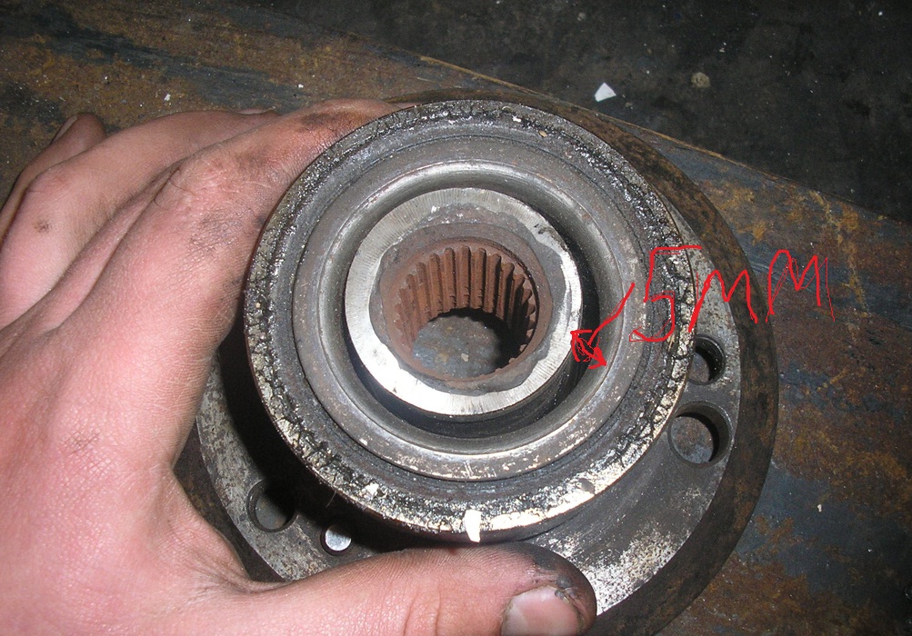

Собственно, какие-то свиньи впихнули в сарай седановский подшипник. А ступицу, чтобы в него влезала, прогрызли на станке, ибо у сараев внутренний диаметр подшипника больше. :weep: ...
Нужно, как всегда, срочно...

вот что там за колхоз...
Помогите ступицей от сарайчика ...

Уточню. Ступицы, как и тормозные щиты с цапфами, бывают разные. И отличаются они наружным диаметром под запрессовку в подшипник. У седанов этот диаметр составляет 45 миллиметров, у универсалов с ЛЮБЫМ двигателем - он БОЛЬШЕ: 49 миллиметров. На фото, выложенном Артемом, как раз показан зазор между универсаловским подшипником и седановской ступицей.
Ищу ступицу именно для универсала!

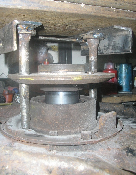

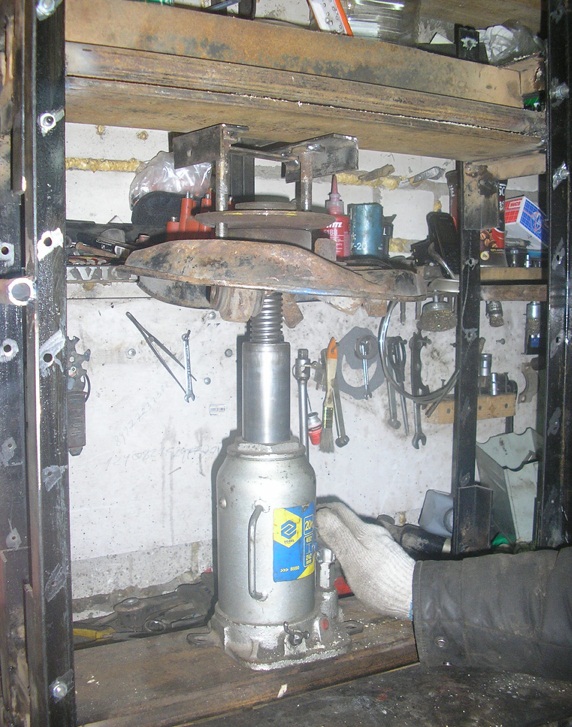

Ура ...наконец пришло то что нужно ... Эх Завтра соберём и будем проводить испытания с бетонными сваями ...

Тема опередил... :)
Собственно, ступица найдена, размер ее под подшипник, как и требовапось, 49 мм.
Поэтому предлагаю тему переместить в раздел по подвеске.
