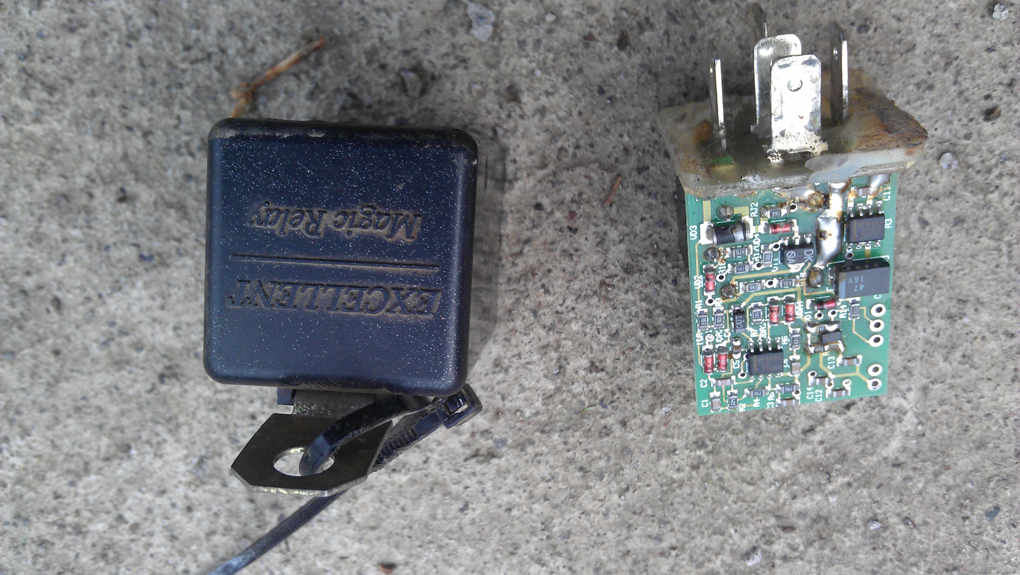

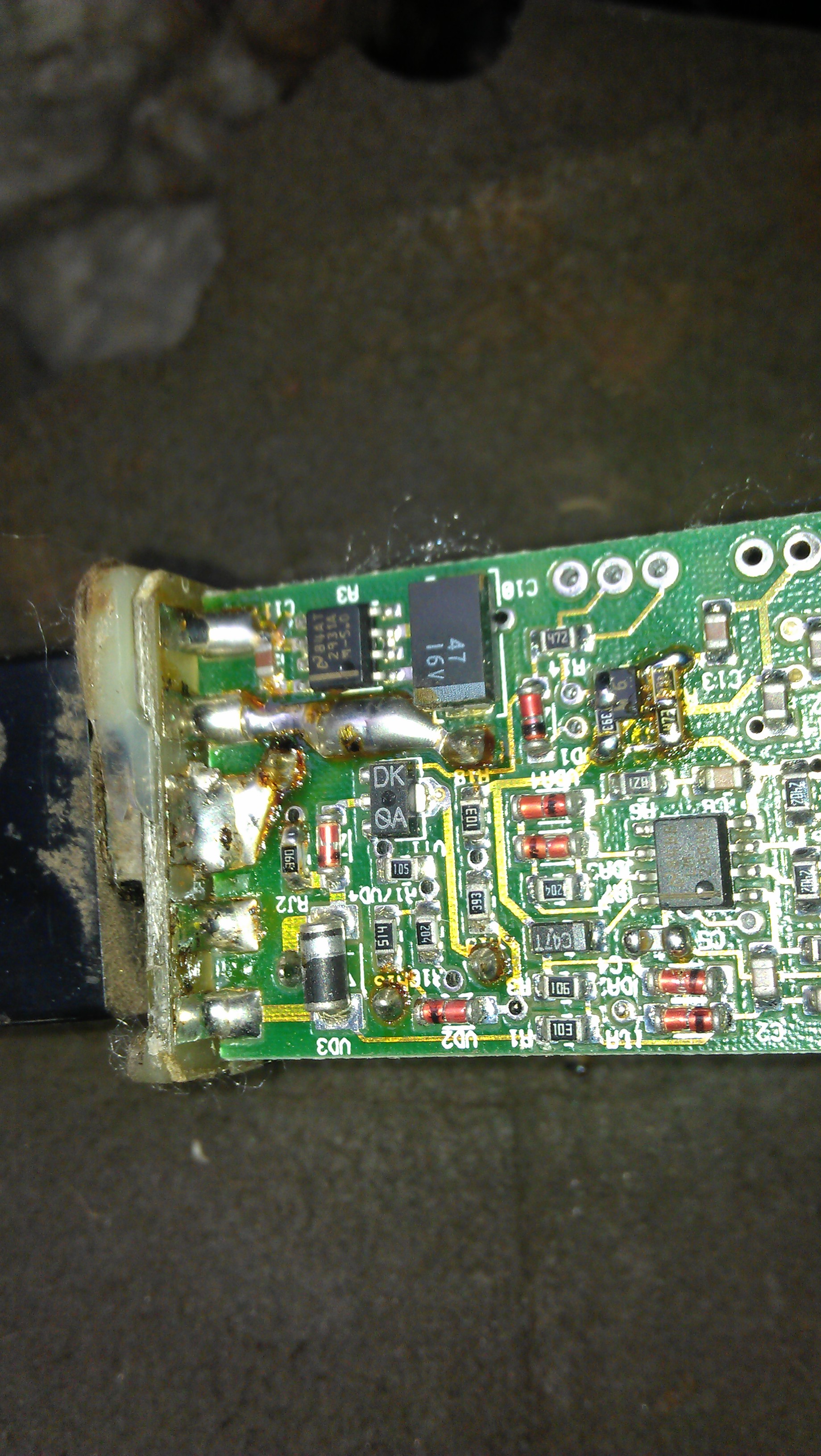

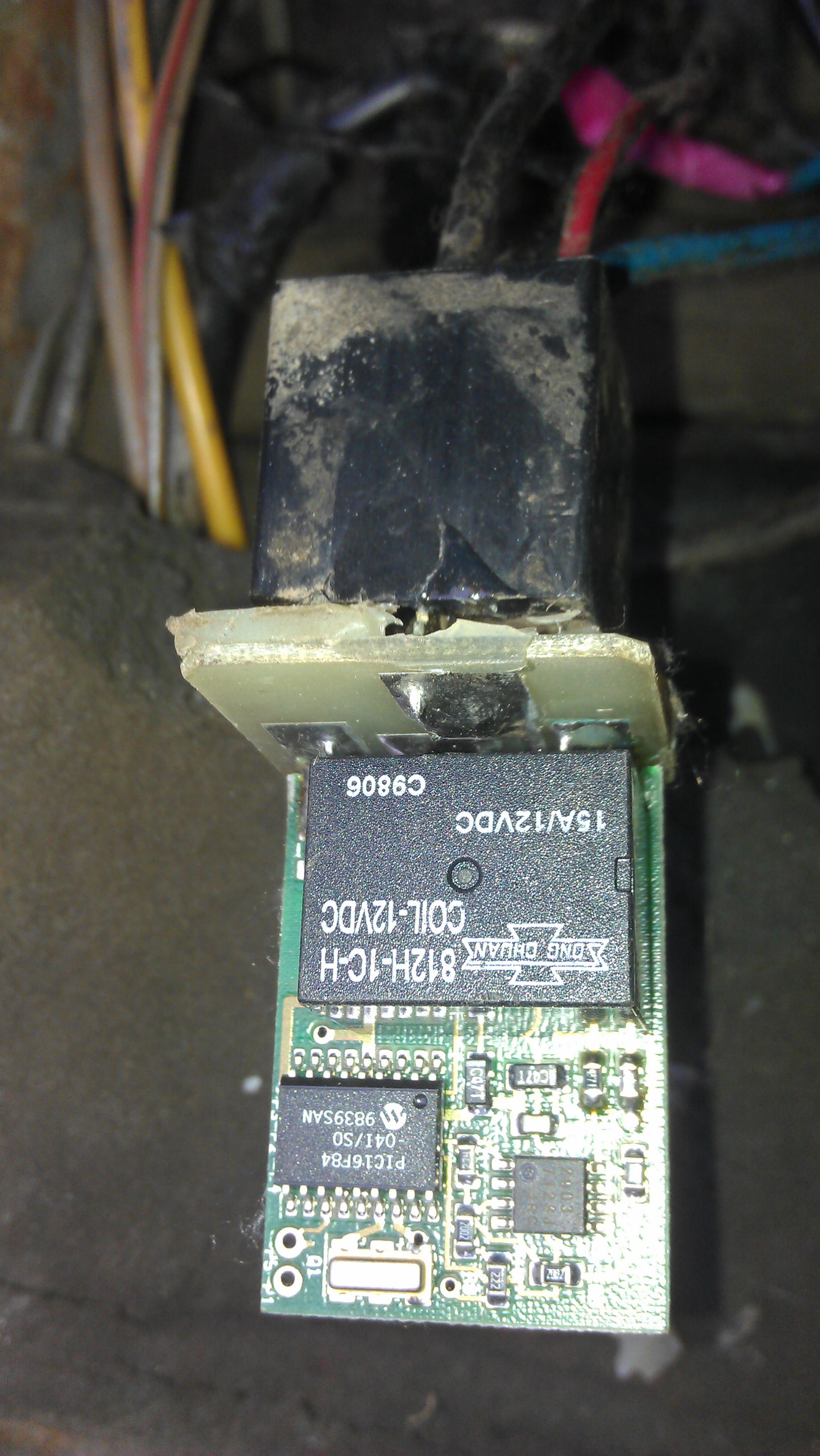

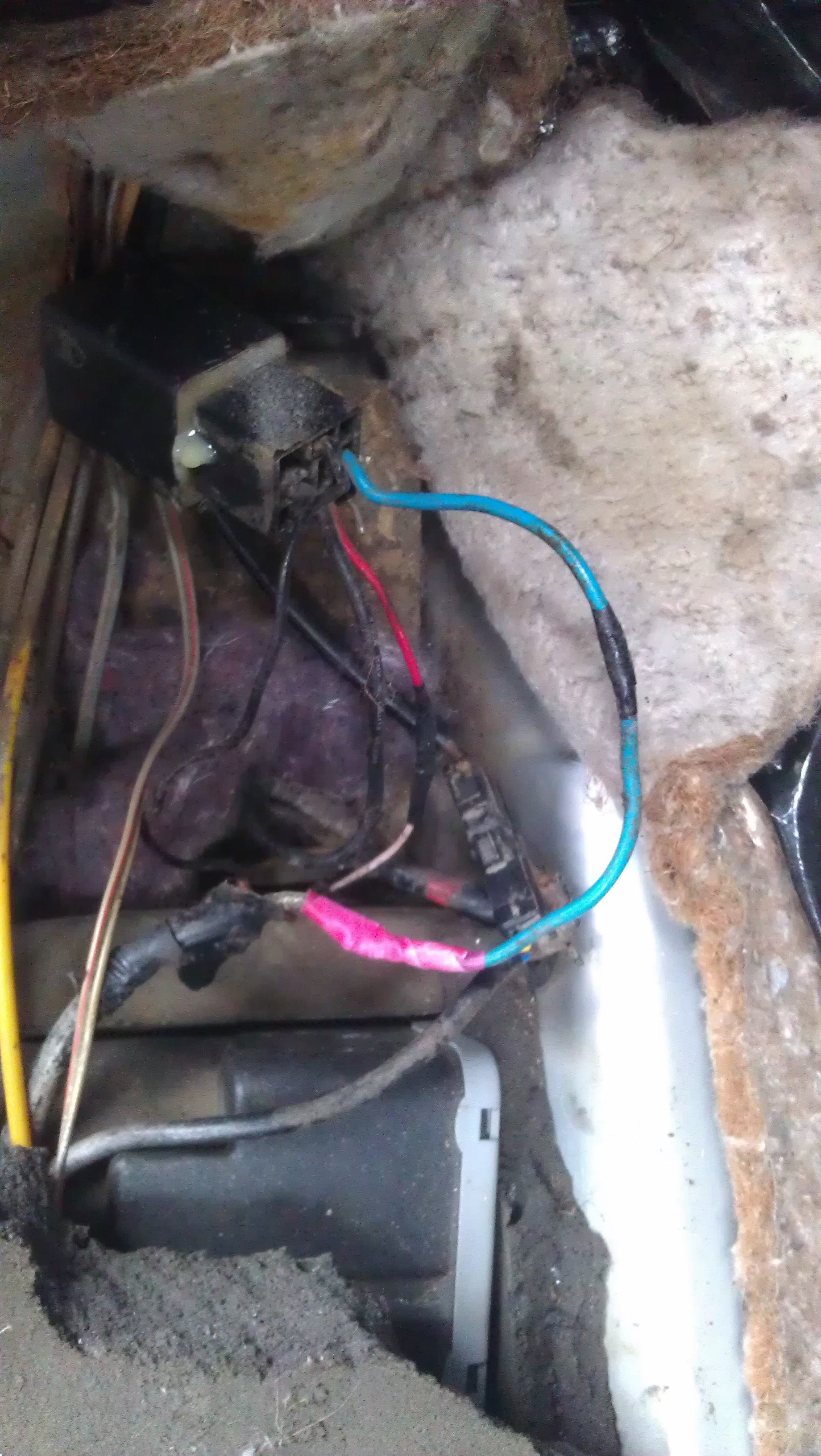

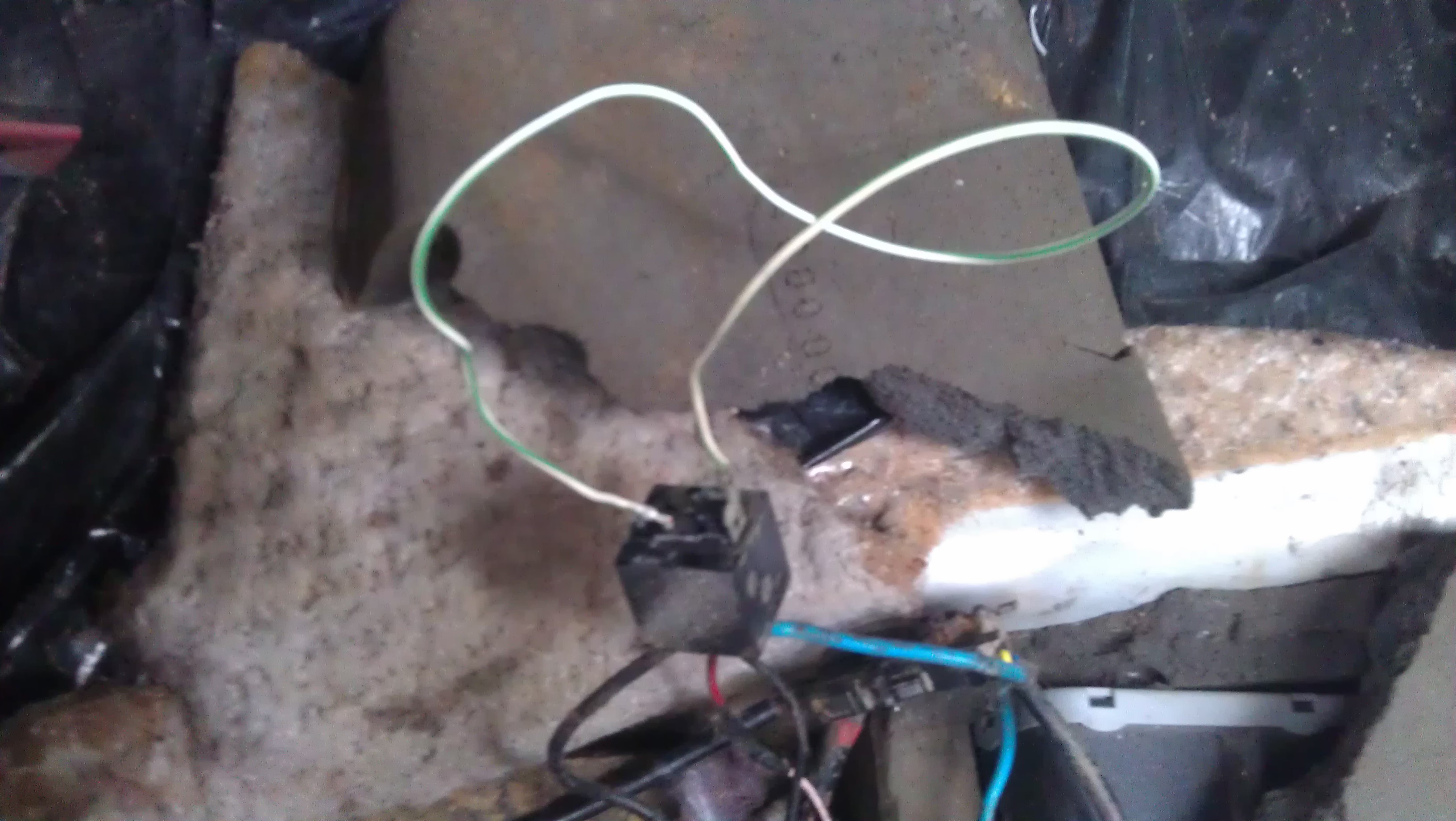

Господа!!! :biggrin: :mrgreen: завелась
под задней сидлой обнаружил реле нештатную и кучу изолента похоже кто-то там конкретно возился, замкнул реле и насос работает как обычно т.е. если в системе нет давления то после вклечения зажигани включается и через несколько секунд отключается как замыкаю стартер снова включается машина заводится.
Подскажите плиз нужен ли мне этот реле там :confused:
фотку скора выложу
Скорее всего,эта релюха дополнительная для сигналки.Для блокировки бензонасоса.Разбирайся с сигналкой.Если плевать на блокировку,то можно выкинуть эту релюху.

Надо ли искать такое реле :confused: или оставить без него :confused:
радное реле у моей машины стоит внутри салона за бардачком, четко слышу там звук срабатывания когда включаю зажигане...
#23 ОФФЛАЙН   ilmurz
ilmurz
  • Cообщений: 11
    e 124
Отправлено 13 April 2012 - 08:45
На последнем фото, рядом с красной изолентой на синем проводе, виден бок переходника на 2 провода, сказанных выше 38-41; 8-11; Я на ней не нашел но все равно проверял (-) подходит г желтому проводу, а (+) нету и с зажигане и без него. Может кто знает от чего он :confused:

Это уже тебе решать-оставлять или выбросить!Оно ведь магическое(magic)! :biggrin: :biggrin: :biggrin:

#25 ОФФЛАЙН   ilmurz
ilmurz
  • Cообщений: 11
    e 124
Отправлено 13 April 2012 - 09:43
Да ты прав это реле от сигналки, раньше при включенной сигналке не заводилась а ша заводится и сигналит. выкинул ее.
СПАСИБО ВСЕМ КТО ОТОЗВАЛСЯ :hi: БЕЗ ВАС ЕЩЕ ДОЛГО МУЧАЛСЯ БЫ.

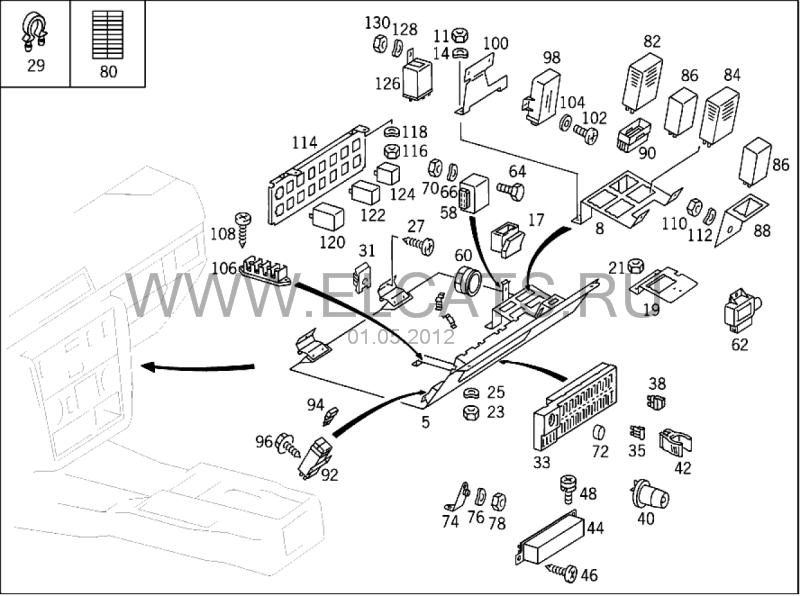

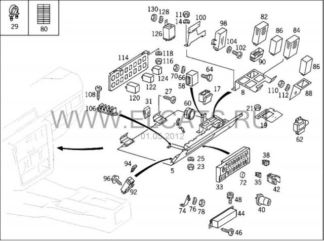

#40 ОФФЛАЙН   KaZah116rus
KaZah116rus
  • Cообщений: 7
  • Город:Татарстан г.Альметьевск
    Gelandewagen G320, 104, 1995
Отправлено 01 May 2012 - 11:51
Проверил напряжение, ток не поступает.
под цифрой 80 реле бензонасоса, где оно стоит?
