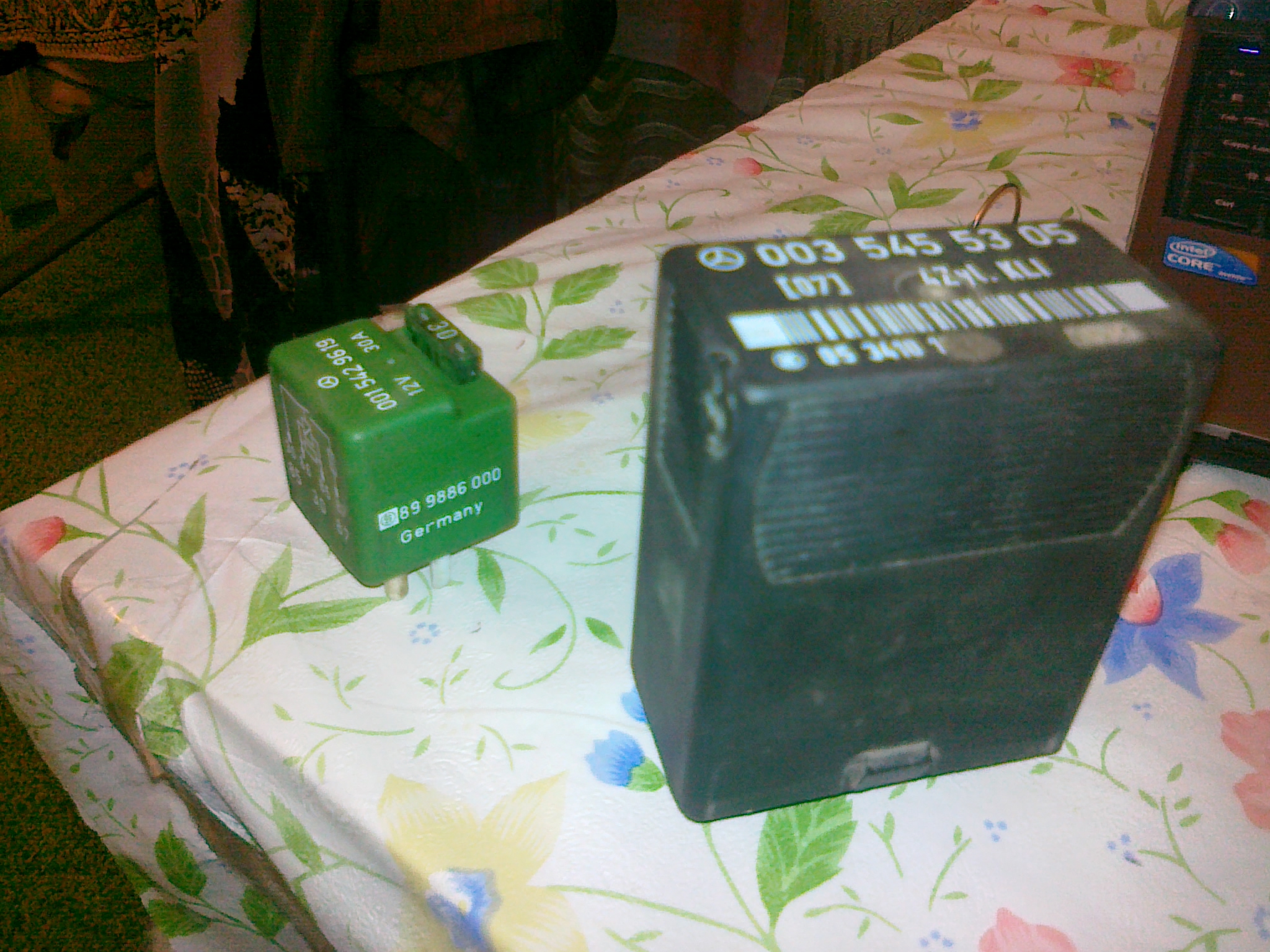

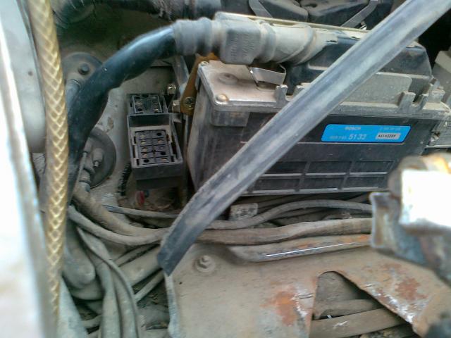

Добрый вечер господа, помогите плиз два дня мучаюсь с w124 е220 мкпп вин:wdb1240221j037103 1994г. не срабатывает бензонасос, такая проблема раньше была но завелся спустя 1,5 месяцев как заглохла и проездила 6 месяцев без нарекании и вот снова не заводится. Когда заглох в первый раз эти 1,5 месяца простоял в СТО смотрели несколько электриков но не один не нашёл точную причину а машина сама завелась после спячки, один электрик предложил сменить все провода двиг. жалуясь что старые и блокируют насос и попросил за это приличную сумму денег 30000руб. с его проводами. Второй сказал, что провода в очень хорошей состоянии, а проблема в нештатной сигнализации, но проблему не решил и сигналку не снял. Я пока машина торчала там купил се приору и после того как машина завелась, ездил на ней не каждый день эксплуатировал в неделю 1-2 раза без проблем заводилась и даже в сильные морозы с пол оборота. Но в последнее время простоял около месяца, и аккумулятор полностью сел сменил его, но не заводится снова не срабатывает тот самый насос, шума не слышу.
В СТО отбуксировать смысла не вижу смотря что они сделали в прошлый раз решил сам решить начал искать проблему по форумам но оказывается Я не один с такой проблемой, и решение на 90% реле бензонасоса. Достал два реле которые были с зади акуммулятолра но какой из них бензиновый? :confused: или он вообще не там ноходится? :confused:
есть ли он на фото :confused:

На реле бн похоже 0015429619, реле 0035455305 на кондиционер походит.Вот нашел http://www.tav-autov...7-LK-05-3410-10

Да Да черный, где то на сайте даже видел фотоотчет по ремонту реле б/н

Вместо 0015429619 воткнуть перемычку между 30 и 87 , если бн заработает ,то конченное это реле: или менять или разобрать и посмотреть в чем проблема и попытаться востановить работоспособность.Если не заработает бн то:
- проверить все контакты в колодке, пайку проводов., +12в на 30 контакте
- Проверить управление этим реле (85 и 86) что им управляет .
Удачи.
Удачи.
Замыкал не срабатывает, в пайка тоже целая, проверял как здесь описанно http://www.automn.ru...m_id2-6584.html
на замыкание не реагирует
подключаю лампочку к 30 и 85 горит во всей кросе
а вот когда подключаю к 86 и массе с включенным зажигане и без нее не гарит т.е к 86 + не подходит а в проводах идуших от колодки этого реле вообще нет красно-белого провода, Я подключал провод к контакту 86 поставил реле на место и через предохранитель замыкал на + аккумулятора реле срабатыло на каждое замыкание а насос по прежнему молчит
Вот здесь ты вскорее видел http://www.oldmerin....h...27&start=27
но уних общее тока цвет и размер у моего контакты по другому расположены и внутри у моего тока один реле стоит а тут два.
и контактов 85, 86, 87, 30 заявленных на http://www.automn.ru...m_id2-6584.html на черном нет.
уменя на черном есть контакты GK-.GK+. 87. 15. 31 (в одной строке) KL. 87Z. TD (в другой) Если действительно черный то каким замыканием его проверить??? смемы на ней как на зеленой нет..

была такая же проблема на машине 1995 года 124 с 111 мотором е220. надо снять пассажирскую подушку, внутри торпеды, там где стояла подуха вверху стоит релюшка. меняешь ее на новую и будет тебе счастье.новая стоит 300 рублей.

за аккумом не то реле стоит. там стоит реле общее.
