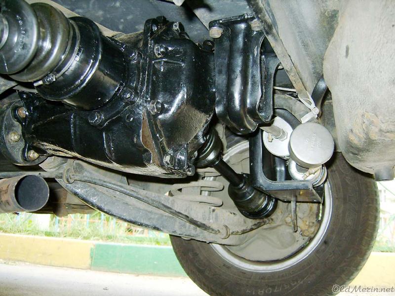

Я советую тебе провести ещё раз регулировку по моей методе и в конце сравнить по ощущениям с тем, что получилось сейчас.
И у тебя будет время на поиски другого редуктора. Спонтанные действия не всегда приводят к положительному результату.
Да и на своём дизеле ты не будешь разгоняться слишком быстро.
Я раньше на сильно люфтовом редукторе умудрялся гонять 150 км/ч. Все было ничего, пока вдруг на дороге не появлялась колея. Я вцеплялся мертвой хваткой в руль и судорожно покачивая его туда-сюда старался не вылететь из колеи. Самое неприятное было, это когда сзади кто-то просился ехать ещё быстрее и мне нужно было уйти в правый ряд. А там колея от грузовиков ещё больше. Вот по диагонали перескочить из колеи в колею, да на скорости 130-140, тот ещё адреналин.
А вообще, я свою машину привел в чувство путем замен. Нужно менять двигатель - купил хороший двигатель; начала сыпаться коробка - купил хорошую и перебрал, после поставил; нужен задний редуктор - перебрал запасной; шрусы - перебрал купленные; рулевой - обзавёлся ещё одним; тоже самое с задними рычагами и даже карданом. А переднюю подвеску менял - заранее забил новые шаровые в запасные поворотные кулаки.
При этом всё снятое было восстановлено, если это было возможно. А чаще возможно.
Благодаря такому подходу, к моменту замены узла его состояние наилучшее и мною проконтролировано.
Вот пример передней подвески.
Даже все новые запчасти заранее красились и крылись лаком, старые тем более.
Это задняя подвеска при замене редуктора.
#30 ОФФЛАЙН   haligali123
Спасибо, попробую!
