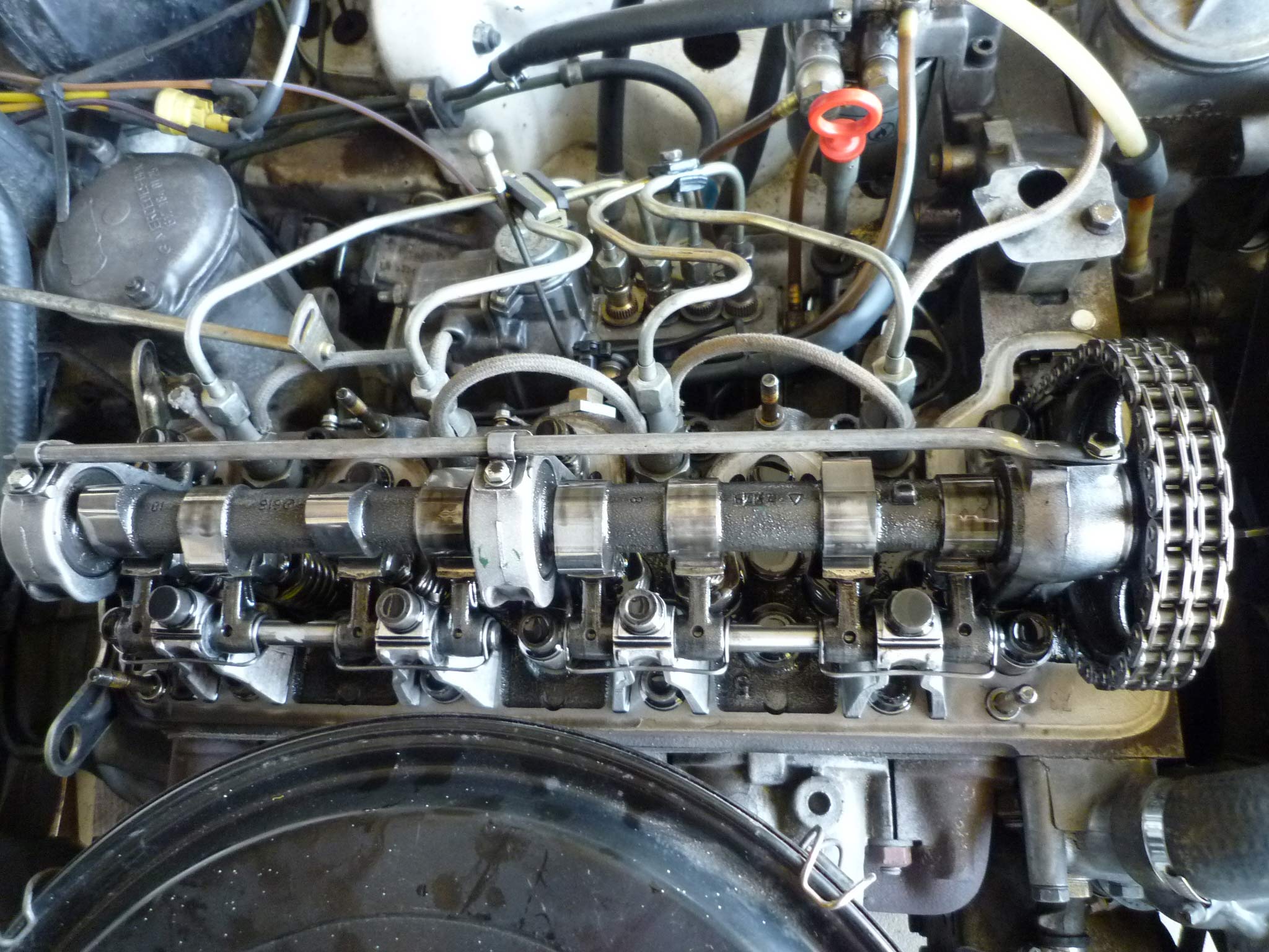

+1. Распредвал с опорами для него в комплекте на 616 мотор покупал когда-то за 90 зелени.
Самих типоразмеров опор очень большое количество размеров, подобрать отдельно можно, но сложно.
К активным действиям приступлю после праздников.
Кстати, имеется щелкающий звук от верхней части движка. По расположению распредвал - самое оно! Клапана смотрел тысячи три назад, не они - точно.
А вот озвученая цена за распредвал.. Это новый и не левый? Очень приемлимо, мне кажется.
Не снимая р-вала, а только клапанную крышку, на что смотреть ооочень внимательно? Или такая диагностическая халява не прокатит?
W123, 615 2.0d, 4РКПП, 1982 г.в.

Цена за б/у скорее всего, новый распред около $180, опоры примерно $280...
Канечно не пракатит,я писал уже выше как всё сделать.
У меня так не сделать. Опоры цельные:
Выше ролик,однозначно не распред.Скорее маслонасос.
