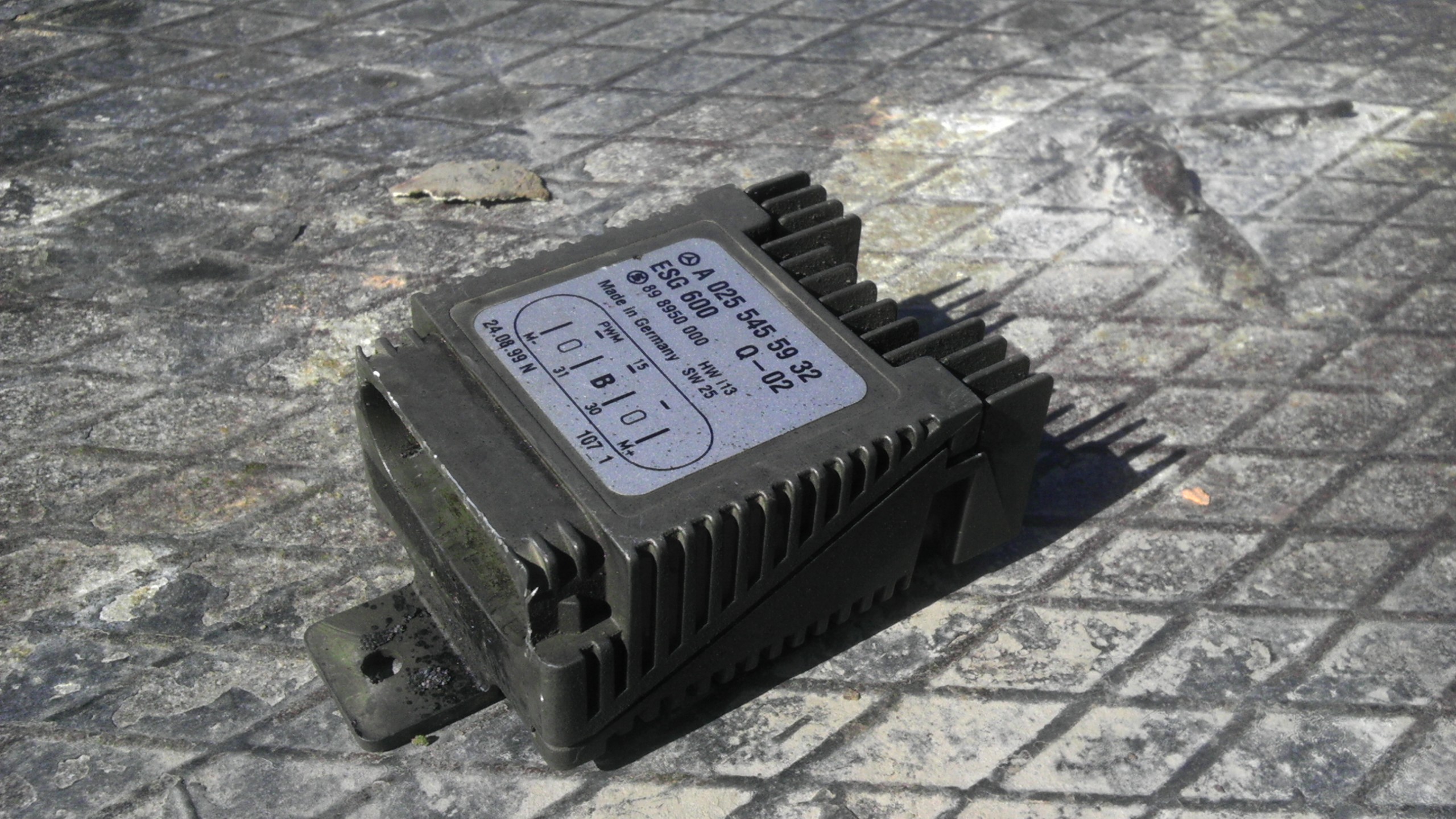

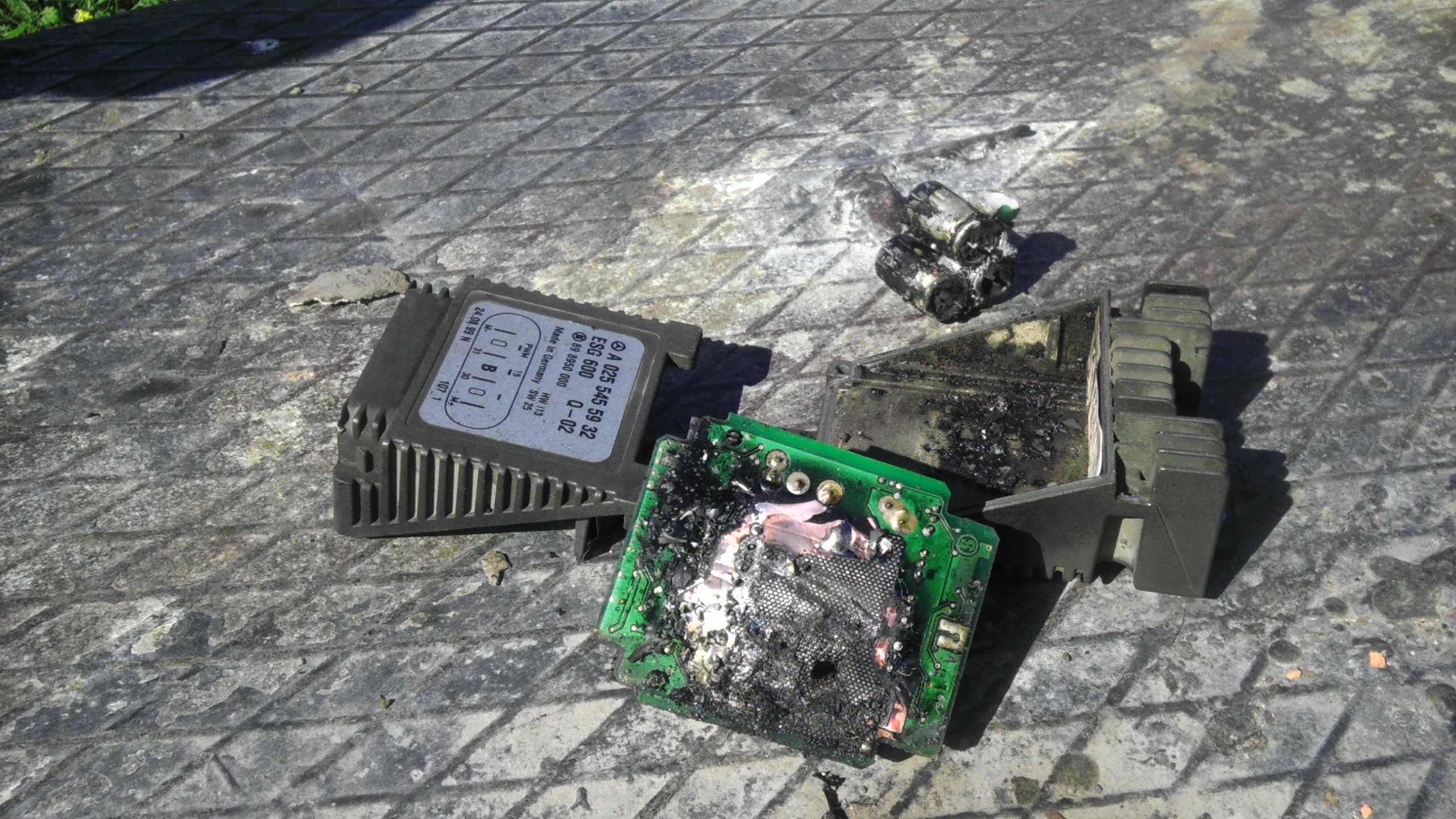

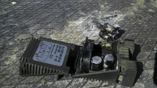

разобрался, спецы из СТО посоветовали посмотреть блок управления эл. вентилятором который находится под бампером над левой противотуманкой
фишку снял сложно разколупал немного потомучто пригорела, почему... я так и не понял чего сгорел, говорят так бывает, вот фото моего блока
