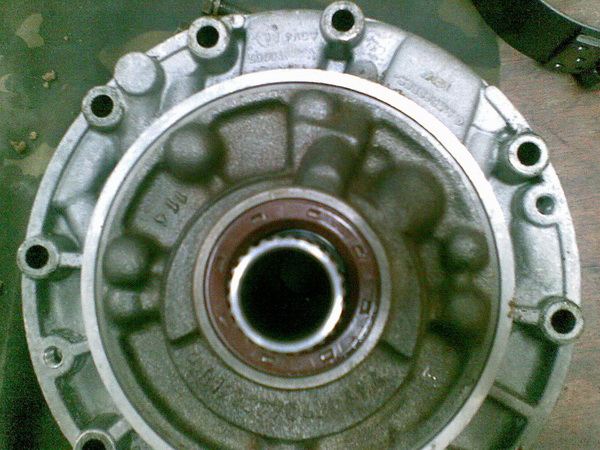

Уровень масла падает на заведённом двигателе, какой именно плунжер заклинил интересно, если можно, картинку с меткой киньте плиз, вот ещё две фотки насоса с старой коробки, я так понял это его нужно разобрать и смотреть чё там внутри делается.

Отправлено 23 May 2012 - 20:13
заклинил плунжер в гидроблоке и коробка не едет ни вперед ни назад. сейчас нахожусь в украине. Два ключевых момента ГИДРОБЛОК и специалист рядом - созвонитесь с Иваном.
Раз падает уровень - насос работает.
А уплотнение новое есть ? А съёмник, пружины сжать ?

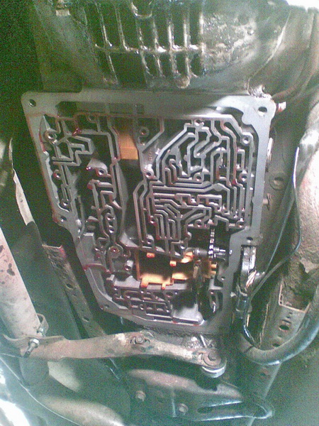

Гидроблок после второй промывки уже можно в сервант ставить :biggrin: нет там ничего криминального, всё движется нормально, видать таки насос подрезался, придётся с понедельника снимать коробас. :bangheat:

А ту часть к которой фильтр крепиться - разбирали, мыли ? Там поршни и сетки фильтрующие.

Первый раз мыл всю плиту, это уже второй раз мою , пока только эту часть делаю, потом и другую тоже помою, маловероятно что в блоке проблемма, он то и изначально не грязный был, у вас какие версии ещё есть кроме маслонасоса а то я уже худею от этой коробки. :bangheat:
