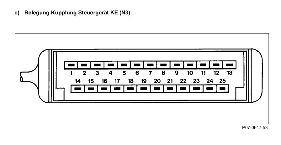

появились вопросы:
1) какая распиновка ЭБУ у моего мотора? номер ЭБУ BOSH 0280800230, A 006 545 02 32 (есть подозрения что фишка потенца неправильно собрана) и как расположены пины на штеккере, в каком порядке?
2) заведётся ли машина, если ЭГРД не пашет при +8 - +10
3) в данный момент машина заводится и ездит... но вроде при сбросе газа обороты должны сбрасываться не махом... а как бы замедляться при 1500 - 2000 оборотов... у меня они падают от 6000 до 1000 махом... не замедляясь и даже по инерции проваливаются ниже нормы... и иногда машина может заглохнуть... на что это похоже?
4) влияет ли потенц непосредственно на запуск мотора?
идеи?

появились вопросы:
102.990/102.991, RUF/KAT, а также CH- и S-исполнение.
1 - реле защиты от перегрузки (K1, K1/1), гнездо 2, клемма 87E
2 - масса мотора (W11)
3 - регулятор холостого хода (Y6), гнездо 1
4 - незадействованный
5 - потенциометр дроссельной заслонки (S29/2), гнездо 3
6 - датчик скорости движения (датчик Холла, B6), с 09.1988
7 - масса, имеет внутреннюю связь с контактом 2
8 - датчик О2, обогреваемый (G3/2), сигнал зонда
9 - реле бензонасоса (N16/1, N16/2, N16/3, N16/4), гнездо 10, TF-сигнал
10 - электрогидравлический исполнительный элемент (Y1), гнездо 2
11 - температурный датчик всасываемого воздуха (B17/2), гнездо 3
12 - электрогидравлический исполнительный элемент (Y1), гнездо 1
13 - потенциометр дроссельной заслонки (S29/2), гнездо 1
14 - незадействованный
15 - незадействованный
16 - штекерный разъем (X26/4)
17 - датчик измерителя воздушной массы (В2), гнездо 2
18 - датчик измерителя воздушной массы (В2), гнездо 3
19 - управляющее устройство отключения компрессора (N6), гнездо 4
20 - масса батареи (W10)
21 - датчик температуры сис-мы охлаждения (B11/2)
22 - корректирующая фишка КЕ (R17)
23 - диагностический разъем (X11), гнездо 3
24 - микровыключатель отключения подачи топлива (S27/2), гнездо 1
25 - реле бензонасоса (N16/1, N16/2, N16/3, N16/4), гнездо 10, TD-сигнал

а есть инфа как пронумерованы контакты в штеккере?
есть иде почему при сбросе газа нет должного "замедления", и почему обороты слегка плавают при ХХ. и может заглохнуть под сброс газа?

я про штеккер что на мозг КЕ одевается... в котором собственно больше 20ти пинов в два ряда....
откуда и куда там нумерация идёт...
w201 2.5-16 Almandin rot
#28 ОФФЛАЙН   Dr. Diesel
Dr. Diesel
    Эксперт и хранитель традиций
  • Cообщений: 2300
  • Город:Confederation Suisse
    Велосипед
Отправлено 12 September 2012 - 20:44
Разъем который присоединяется к ЭБУ, т.о. на ЭБУ нумерация - зеркальное отражение по вертикали.
Сообщение отредактировал Dr. Diesel: 12 September 2012 - 20:49
спасибо.
