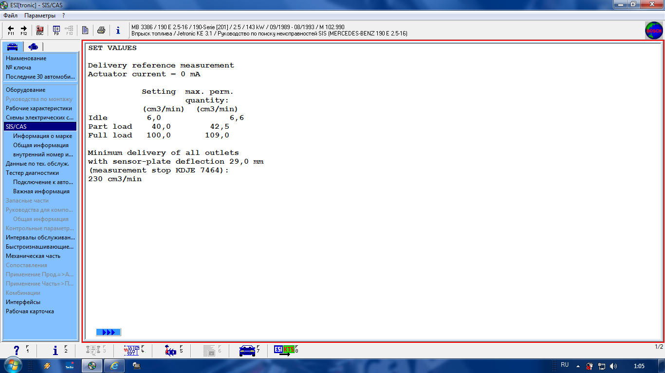

всем привет.
искал искал но точных данных не нашёл, может кто знает или видел.
мерял налив по каналам, максимально нажал тарелку до упора,
налил 250 мл. по всем каналам, практически без разброса.
мерял с форсунками.
но не могу понять это норма или плохо???
мотор 102й 2.5-16в...
какие будут соображения?
w201 2.5-16 Almandin rot

Минимум 230 мл /минута при токе ЭГРД равному ноль мА. Вот прилепил файлик по этому мотору...
просвятите новичка...
что значит при токе ЭГРД равно ноль мА?
на данном этапе я только начал устранять корень своих проблем...

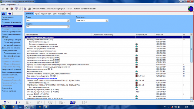

Всё нужно начинать по этапно... сначала проверить и отстроить по механической части, затем давление в системе, дозатор почистить и отстроить, затем уже реле, датчики, система зажигания, и т.д. Нужны будут данные по впрыску этого мотора, переходники, манометр хороший и т.д.
Вот файлики по оборудованию, может поможет... насчет потенца правда нет никакой информации. А, А, блин, прокрутить окно :bangheat: вниз не сможешь ведь
ок. я и думаю на счёт мех части в первую очередь.
1) налив и распыл форс я померял, вроде в норме... хоть чуть больше чем в файле, но не сильно... разброс по каналам не отличается...

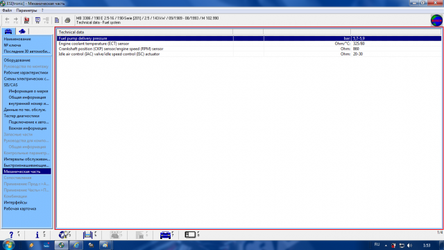

делал как раз по инструкция с этого форума... правда за неименеем манометра этот раздел пропустил...
из скриншотов я понял что системное давление должно быть 5.7-5.9 ?
датчик температуры - даёт похожее значение на прогретой машине.
Видимо прочитал, но не понял, что...По давлениям надо именно и начинать, с манометром конечно... потому что косяки чаше всего там в первую очередь. По скриншотам ты все правильно понял.
Философия впрыска не отличается от других КЕ, но некоторые детали по впрыску могут отличаться от простых моторов... будь внимателен и осторожен. Потенц скорее всего у тебя F 026 T03 021.
