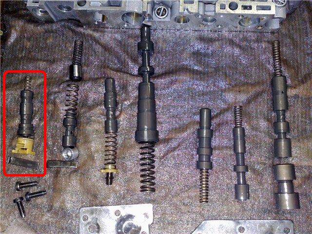

Народ нужна помощь!
Вчера разобрал свою клапанную коробку от АКПП.
Разбирал аккуратно, не торопясь, по книге "АКПП 722.3, 722.4, 722.5, 722.6". + по фотоотчету Димы на сайте http://mercedes140-club.ru/topic805.html
Напомню, номер моей коробки 722.440.
В процессе разборки, обнаружил, что у клапана 44 - "Клапан увеличения давления скоростного регулятора" нет пружинки, хотя в книге и в фотоотчете пружинка у этого клапана присутствует!!!
Вопрос к знатокам, должна ли быть пружинка у меня или это особенность моей коробки?
Надеюсь на вашие скорые и обоснованные ответы.
PS: Внизу фото, на котором выделен красным этот клапан.
Mercedes-Benz w210, E230 (M 111.970), 1996 г., АКПП-722.440, VIN WDB2100371A007323
