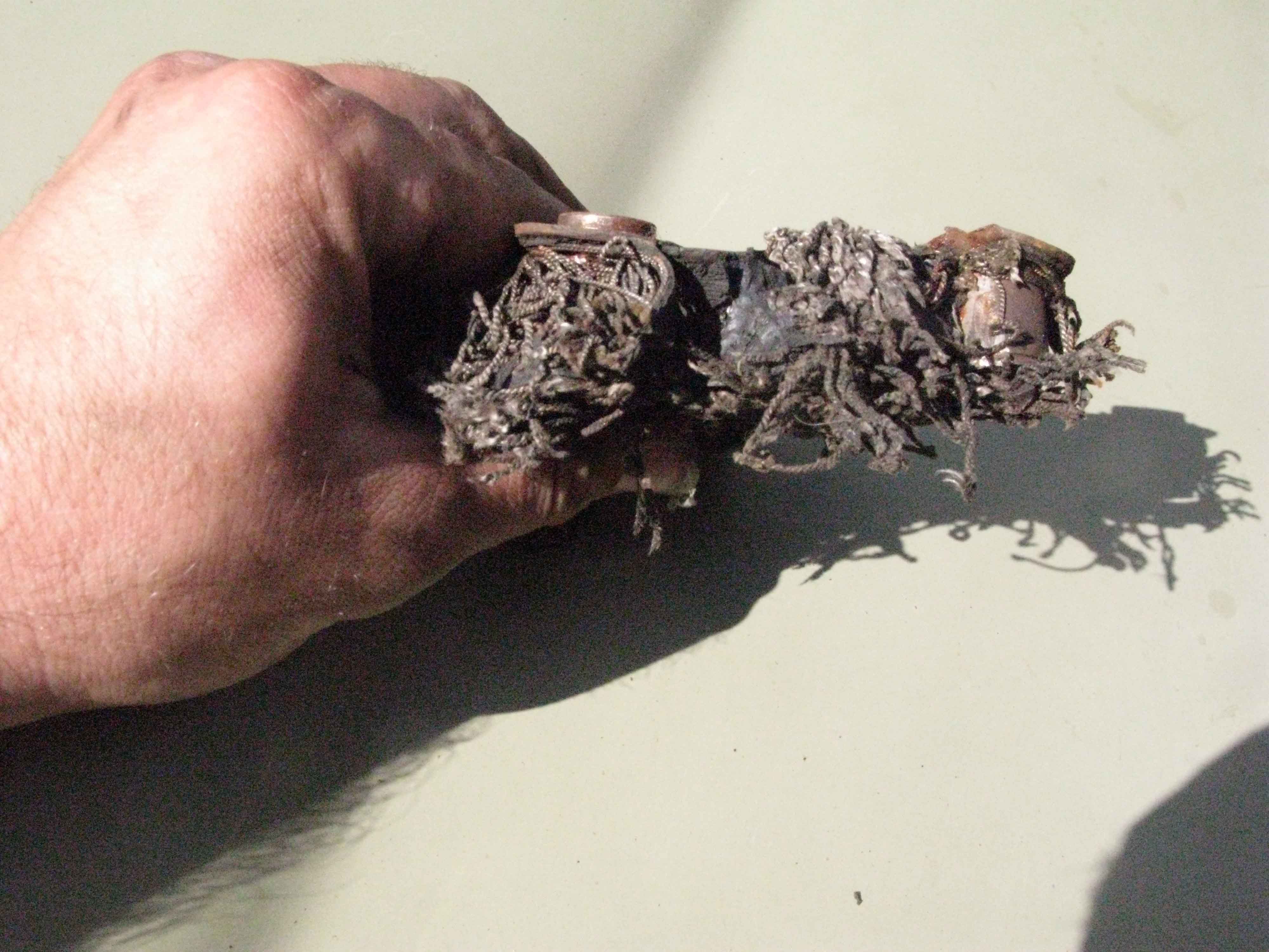

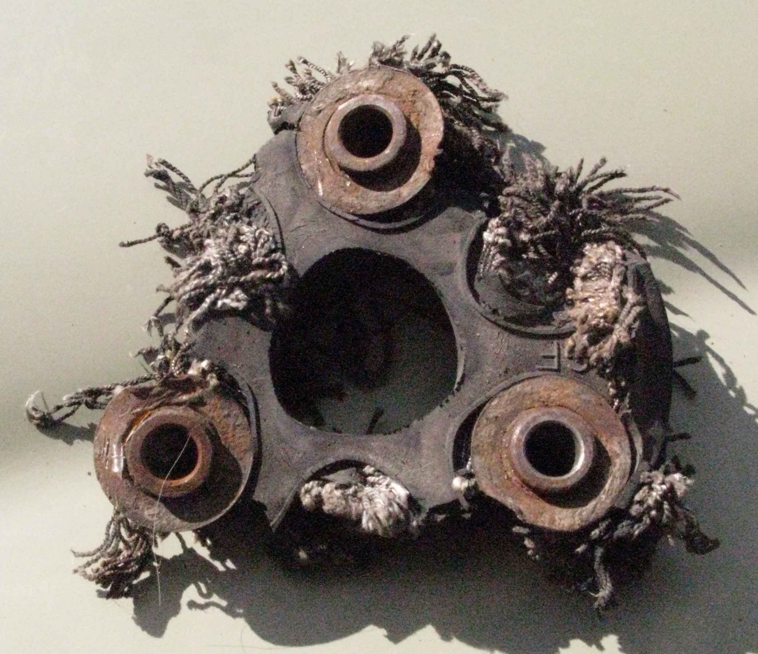

#26 ОФФЛАЙН   karlson
karlson
  • Cообщений: 2908
    w123/200 м102.920, 4МКПП82г.
Отправлено 01 July 2012 - 17:14
Снято с 201-го, который забрали у пОтСОнов...
#27 ОФФЛАЙН   Megabyte
Megabyte
  • Cообщений: 1740
  • Город:Котельники
    Ford Mondeo
Отправлено 01 July 2012 - 18:14
И оно еще и ездило при этом?

#28 ОФФЛАЙН   sheremet
Отправлено 01 July 2012 - 19:27
я такие несколько раз тоже снимал. люди своим ходом добирались...
оно же трясётся, как мимнимум неделю, перед тем как стать ТАКИМ...
неужели не чувтвуется....???

#34 ОФФЛАЙН   krasnov190
krasnov190
    ОлдБелко
  • Cообщений: 5056
  • Город:177 (ЮАО)Москворечье
    w201; w202, w211, w210, w220
Отправлено 20 June 2014 - 23:20
и я добрался, причём вибрация началась резко, а муфты стояли новые, по полгода как, завибрировало гдето в раойне "щелчка", добрался потихоньку до рязанки и она стала воот таким веником как на фото, правда задняя ))) оказалось, что когда меняли муфты и мост-хвост, не выкинули шайбочку (там у 201го моста есть такое ухо, бывает толстое и тощее, для тощего шайба нать ) а ставили хвост с толстым ухом, в итоге не соосность небольшая, но за полгода муфта восьмёркой стала, а вибрация не очучалась вааще

#35 ОФФЛАЙН   Gazzel
Отправлено 25 June 2014 - 00:55
задние отрывает, но чтоб передние.... а на 126 на кардне нет подшиба, и на хвостовике акпп нет центрующей гильзы?! чето чуется, что причина скорее в кривом ремонте акпп, перетянутая крышка клинула и кусок силуминовой коробки оторвало. или болты вылетели и стопорнули.
#36 ОФФЛАЙН   sheremet
Отправлено 25 June 2014 - 09:34
всё было и центрирующие втулки и подвесной и болты правильно затянуты и коробку никто не трогал...
именно разгильдяйство и нежелание элементарно следить за машиной.
