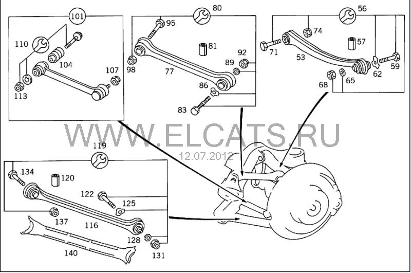

Это на рычаге впресованный сайлент весь в трещинах, я помзал его попробовал трогаться, стало тише. Болт там закис так, что думаю не откручивали его очень давно. На картинке 77-ой рычаг и верхний сайлент как раз к подрамнику крепится, его видно хорошо. Подвигать рычаг у меня сил не хватает конечно, просто так откручивать пока не куплю новый рычаг особо смысла не вижу. Визуально там он очень давно не менялся.

неуверен что этот рычаг будет скрипеть, если он не болтается.....
я думал ты про стабилизатор, а ты про рычаги.....
http://images.neorig...d4f11a65edbcb80
сайлент №8

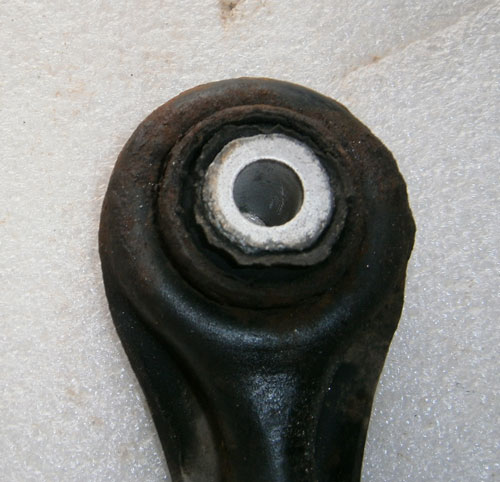

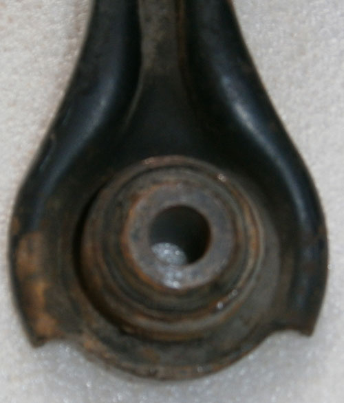

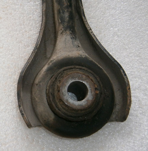

#30 ОФФЛАЙН   Викинг
Викинг
  • Cообщений: 180
    W202
Отправлено 15 July 2012 - 22:20
Поменял я сегодня виновника торжества, больше скрипа нет.
Вот так выглядел старый:
Успех - это не цель, а процесс.
