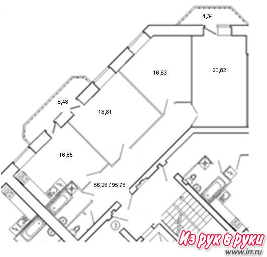

Купил новую квартиру.Окна на югозапад-перед домом чистое поле и застраиваться не будет. Есть желание поставить кондеи. вопрос как сделать чтобы один кондей дул в две комнаты. Видел как в многих отелях кондей ставится в фальшпотолке коридора а разводка на соскедние комнаты идет по гипсокартоновым коробам.Наскока реально осуществить? если надо план квартиры скину
Можно, конечно, но потери будут в коробах, и зачем городить их, и надо будет мощную машинку ставить, проще 2 небольших сплита поставить или мультизоналку, т.е. 1 внешний блок и 2 внутренних, но там бюджет другой, всмысле выше.
Какая площадь комнат? И что в комнатах будет стоять?

Две комнаты 15кв.м и 20 кв.м. Какую мультизоналку порекомендуешь? И какая фирма-производитель в дальнейшем дешевле,проще и менее геморойная в обслуге? :redface:

Отправлено 24 July 2012 - 15:04
ВладимирЦ
вот планировка.комната смежная с кухней и соседняя за ней.

Отправлено 24 July 2012 - 17:52
Резюмируя все вышесказанное, советую бюджетное и достаточно эф-е решение, два сплита, на Вашу площадь можно и 7-ку с 9-кой.
Мультизоналка вещь дорогая.
Только внутренние блоки идут от 400 долларов, внешние от 1500-2000 долларов.
Ту же Лыжу, бюджет в 700-800 долларов можно уложиться за 2 сплит-системы.
