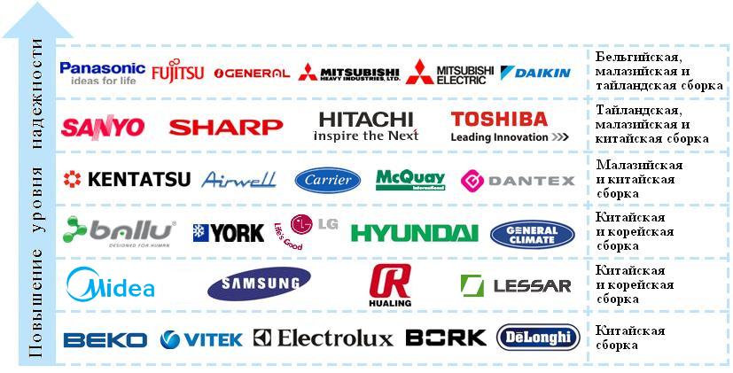

Приветствую, сразу обозначу, работа есть, даже оч много, не для рекламы, тема для форумчан, потому, что каждый день вижу плоды криворуких монтажников.
Понимая, что все равно будут спрашивать какой кондиционер лучше купить, выставляю рейтинг надежности, чтоб большая часть вопросов отпала.

Берите Лыжу, правильно выбрали.
В рейтинге надежности Панасоник имеется ввиду некитайский.
