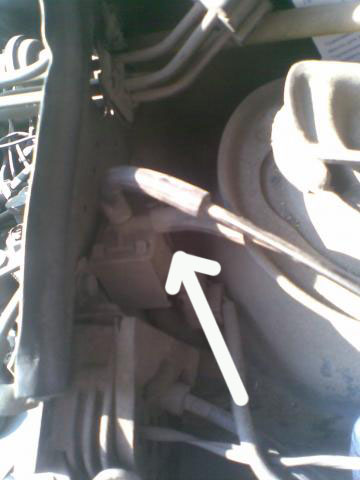

приветствую всех!!!! мв 124 103 мотор АКПП такой вопрос. тут писали что при проверки этого клапана ( на фото) если отсоеденить нижнюю трубочку( на фото белой стрелкой показ) на заведенном двигатели то при переключение режимов S-E из этой трубки должен выходить воздух. кто то писал что воздух должен выходить при нажатии кнопки кикдауна. вообщем пробовал и так и так ни кокого воздуха не выходить. С чем это связанно???? кто знает пожалуйста напишите из за чего воздух не выходить с нее и должен ли вообще выходить. заранее очень благодарен за помощь!!!!!
Верхняя трубка идет к обратному клапону который находится рядом с вакумным усилителем тормазов а от него на впускной колектор вторая (нижняя)идет на коробку.На заведенной машине в положение Е на нижней трубке должен присудствовать вакум.
У меня нет никакого ваакума. с чем это связанно????

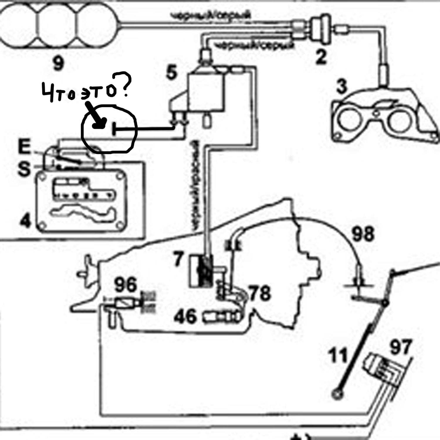

Отправлено 22 July 2012 - 08:57
Подскажите по схемам не силен. что это такое??? реле или масса какая та. и где находится??? просто нет питание от этого клапана управлением режимами S-E Заранее благодарен

От клапана идет один провод масса,второй идет к кулисе на переключатель S/E а от него к предохранителю.
Откуда такая схема? мне сейчас предстоит подключать 408 коробку , подскажите по электрике ( там разломаны фишки) куда какой провод , и по вакууму, что куда ?
