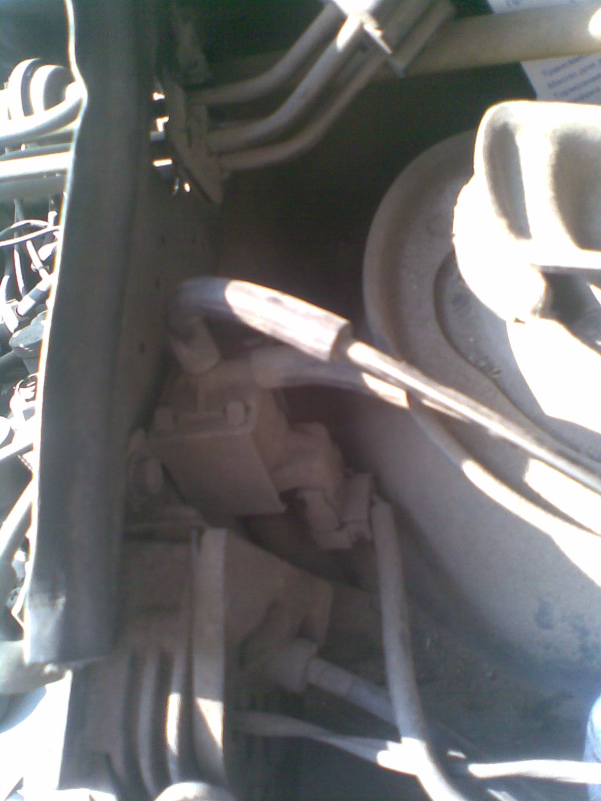

МВ124 2.6 АКПП. Приветствую всех!!! Скажите за что отвечает сей клапан, И как его проверить на работоспособность???? Находится под капотом с водительской стороны возле блока предахранителей. Заранее благодарен!!!!

Отвечает за режим Е в акпп.
Снимаешь трубку которая вниз идет - слышишь не свистит. переключаешь слева от рукояти кпп в E - свистит (все работает)
соленойд называется :)

приветствую всех! мв 124 103 АКПП. такой вопрос я узнал что это за клапан и что он отвечает за режим Е/S. но подскажите кто знает как проверить этот клапан жив он или нет. при переключения режимов изменении никаких. если кто сможет покажите на фото стрелочками какие трубки вытаскивать и проверять клапан. Заранее буду очень благодарен!!!!!!!

Снимаешь его. Берёшь накидываешь провода на акум. Дуешь в одну из трубок клапана и подаёшь напряжение. Не помню в каком положении , но если я не ошибаюсь с поданным на клапан питанием не должен проходить воздух, а без питания воздух проходит. Я у себя менял ,потому как у меня постоянно пропускал воздух клапан как с питанием так и без
