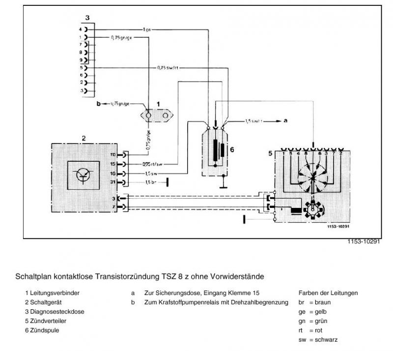

2. У кого есть фото или схема проводки на 5л или 3,8л с кондеем на переходный 126-й 85г, необходимо именно узнать как правильно располагаются провода по подключению к катушке и коммутатору без добавочных соправтивлений, т.к те доноры которые есть у мну сейчас полной картины не отражают. повторюсь, надо именно без добавочных сопротивлений схему, т.к удалил кучу лишних проводов которые не стационарно были накручены.
С добавочными сопротивлениями - это сис-ма TSZ 4, устанавливалась до августа 1981 г.
Без добавочных сопротивлений сис-ма TSZ 8 z, с сентября 1981 г.
TSZ 8 z

[font=Century Gothic][color=#000080]С добавочными сопротивлениями - это сис-ма TSZ 4, устанавливалась до августа 1981 г.
Спасибо вам огромное, картинка уже давно переведена, как будет время выложу ее с переводом в данную тему, может кому-то данная тема будет полезной.
