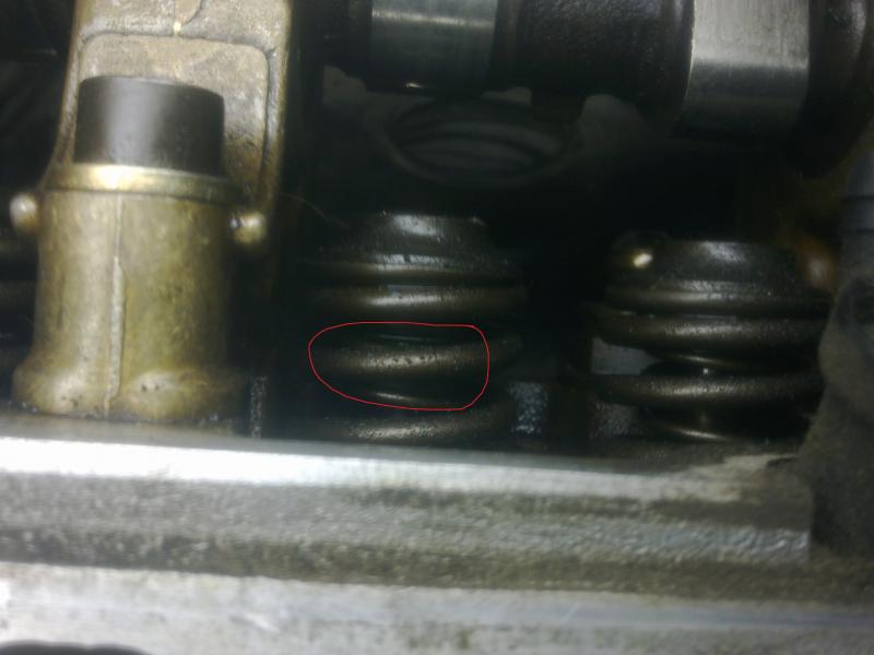

Снял рокера. Теперь возникли вопросы:
1. Какое расстояние от клапана до цилиндра в ВМТ. По моим догадкам не более 4 мм. Так нет ?
2. Как расшифровать метки ВМТ на гасителе колебаний?
На фото MCK однозначно не в правильном положении, в самом верху клапана. А как должно быть, есть у кого фото или на словах объясните.

#26 ОФФЛАЙН   gafton
gafton
  • Cообщений: 1873
  • Город:Russia
Отправлено 23 July 2012 - 12:27
Советую полистать книжку по твоему мотору. Смотри страницы начиная от 05-211... ГРМ в этих движках ошибок и неточностей не прощает! :dont:
На пример: 05-270
Сообщение отредактировал gangik: 23 July 2012 - 12:30
