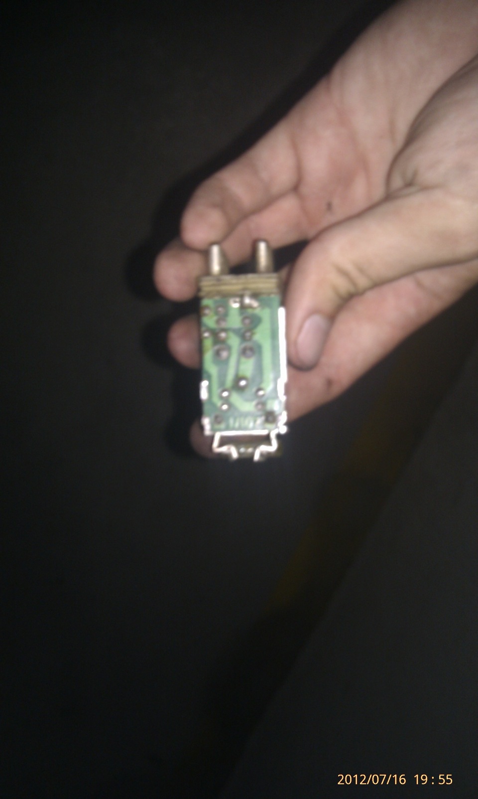

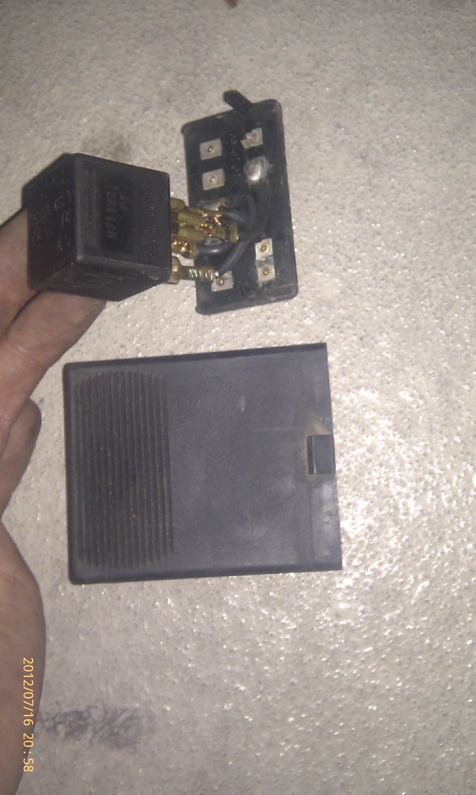

реле бензонасоса с самодельным каким-то предохранителем
http://a.d-cd.net/47dbcv/960.jpg
http://a.d-cd.net/98692v/960.jpg
http://a.d-cd.net/38692v/960.jpg
http://a.d-cd.net/14692v/960.jpg
тоесть возможно траблы изза самого реле?
Это реле перегрузки. Пропаяй его, проверь целостность предохранителя.

хм.. а реле бензонасоса тогда получаетсья в коробке предохранителей ? серебристого цвета, так?
Слева от реле перегрузки (по фото).
Вот на первой фотке, где реле с предохранителем есть ещё два чёрных реле, сфотай их поближе.

На сколько себе представляю, на 126-ых еще не такая продвинутая мозга была, чтоб на стоящей машине ограничивать обороты...
Кстати, да... могет я и погорячился. :oops: тогда странно, что именно 4000 - как на авто с электронным впрыском.
присоединяюсь, ибо
похоже на не родное реле топливного насоса и даёт отсечку по оборотам.. проверь какое стоит.
