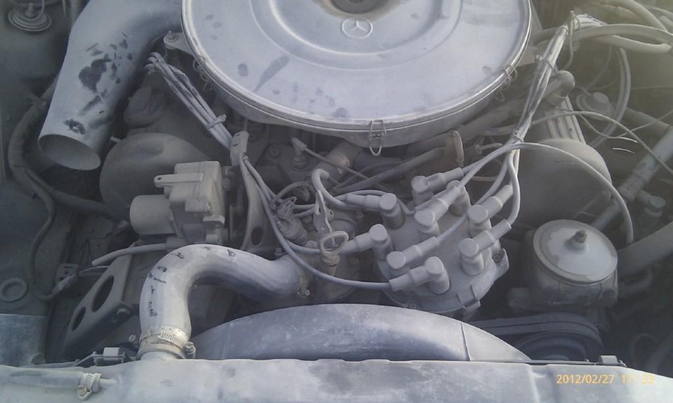

#8 ОФФЛАЙН   ЗоМер
Отправлено 26 July 2012 - 13:41
знать бы как узнать какой у меня стоит трамблер и что это такое? и где именно он стоит
Провода от свечей зажигания втыкаются в крышку трамблера. И два их у тебя.
Ищи, фоткай, выкладывай. Если сбоку трамблера колобаха в виде тарелки летающей - то с вакуумом.

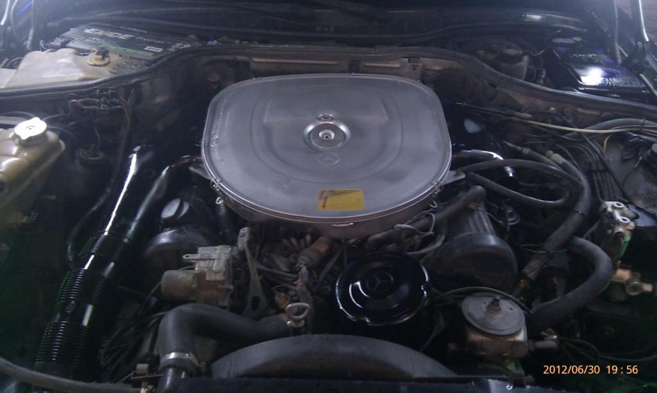

#10 ОФФЛАЙН   Виктор_SEC500
Виктор_SEC500
  • Cообщений: 957
  • Город:Sharjah, UAE
    w126 SEC500 1986
Отправлено 26 July 2012 - 14:02
Или вру... :redface:
Вот он :
http://www.oldmerin....=...t&p=1003438
на первой фотке круглая коричневая хреновина. :mrgreen: В центральную дырку провод от катушки зажигания тычется, в те, что по кругу - от свечей.
да... есть такая штука... крепиться сверху черной крышкой
фото после покупки давно но тут четко видно
http://a.d-cd.net/c133v/960.jpg
http://a.d-cd.net/c5133v/960.jpg
http://a.d-cd.net/95133v/960.jpg
оно? вакуумная*?
а вот как сейчас
http://a.d-cd.net/ad133v/960.jpg
Mercedes-Benz SEC500 1986 v8, двигатель 5.6 (1991), w126, КЕ-Jtronic
WDB1260441A268285
#11 ОФФЛАЙН   ЗоМер
Отправлено 26 July 2012 - 14:06
оно? вакуумная*?
Оно. :) Кажись, не видно сбоку колобахи. :mrgreen: - тадысь без вакуума.
