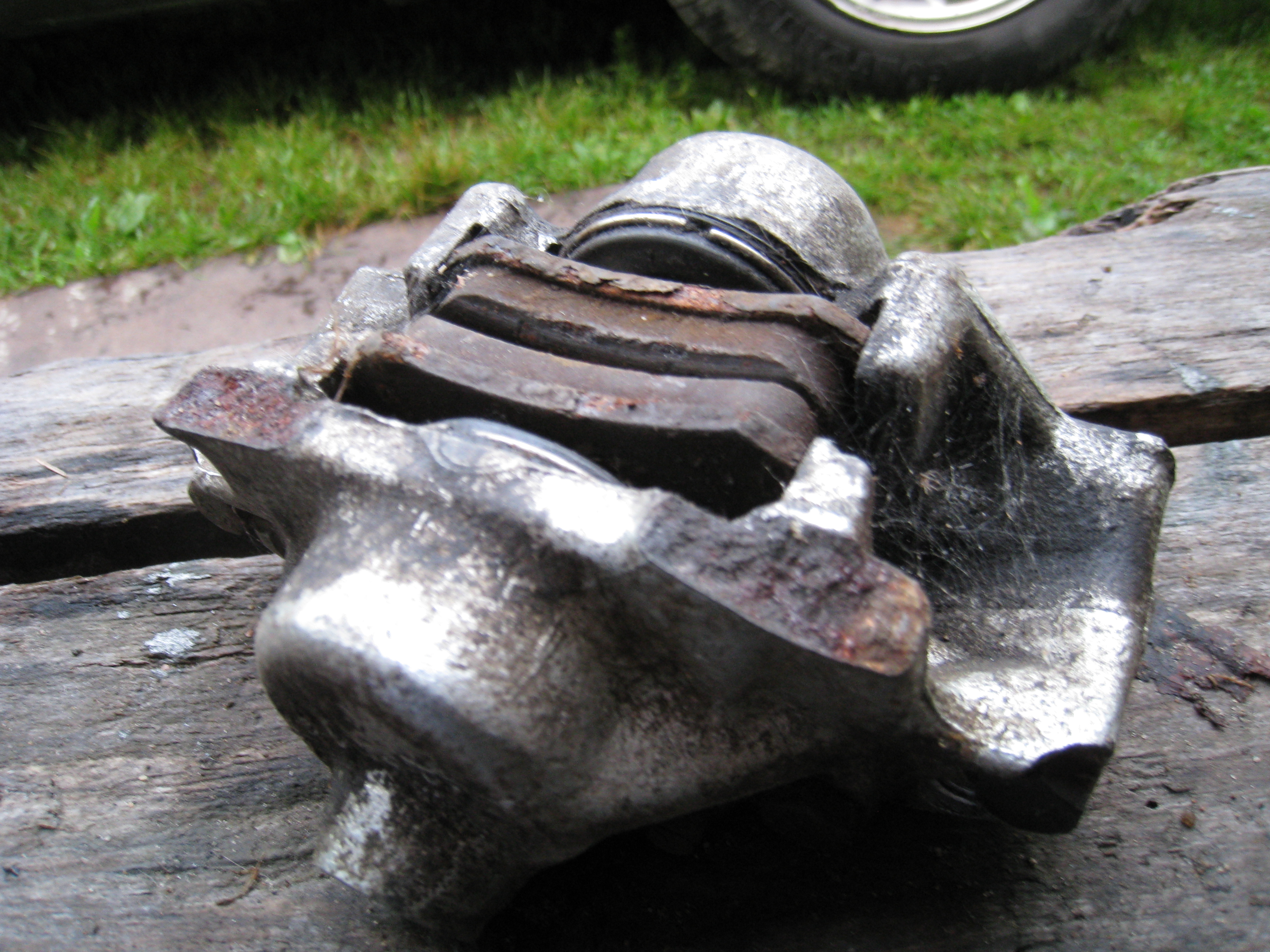

Для того, чтобы приварить два "уха", нужен килограмм электродов? СУрьёзные, поди, уши!
Килограмм не килограмм, а продаются они по килограмму... Да и работа квалифицированного сварщика тоже чего-то стоит. Некие шведские - не помню марку, знаю что используются где-то при ремонте морских нефтяных вышек. Как-то на тепловозе стороннем раздолбало муфту привода компрессора и вырвало все четыре уха, которые компрессор к раме держат... Хозяева тепловоза видимо посчитали, что новый компрессор стоит значительно дороже ну и раскошелились на те электроды... Ничё, нормально так заварили - по сей день ходит...
Так я это к чему... В принципе суппорт заварить можно. И даже вполне надёжно будет. Однако зачем это, когда быстрее, легче и дешевле купить другой Б/У.

В порядке флуда :oops: . Если найдётся такой сварщик, который даст 100%-ную гарантию, то у него и электроды будут - максимум, нужны два. А теперь вопрос. Сварщик будет отвечать, если эти - приваренные - уши оторвутся? Сомневаюсь. Найти б\у - не проблема! ИМХО.

яб дал гарантию, отвечать всеравно уже не перед кем будет.
Вобщем автор! судя по переписке, единственый твой путь- это сварка. детальные советы по технологии сварки здесь не выдадут, тк форум другой тематики.

передние суппорта от 126 под вентилируемый диск с пересылкой примерно 2,5 т.р. Под 124 думаю будет еще дешевле. купить ремки и проверить все по кругу. И суппорта, и ходовую. Варить детали тормозной системы нецелесообразно, дорого и опасно. Электроды можно купить по штучно, но откуда гарантия, что сварщик все правильно сварит? Или автор сам будет варить? Тестю 2 раза варили диск, оба раза диск трескался по шву. В результате диски перешли мне. Диск был отнесен к сварщику, рассказана история про первые две варки. Вердикт был таков - диск не прогрели. После третьей сварки проездил на этом диске почти год, не сломался.

Да ведь сварочный шов будет только по периметру, а внутри что ?. если уже так сломалось так выкинуть его. неужели на разборах нет целого суппорта.
в разборах может и есть,только у нас в городе нет этих самых разборов.И,кстати,про то что сварочный шов по периметру глубокое заблуждение-есть такое понятие как корень шва(сам сварщик 5 разряда).

просто существует такое понятие как плавный отпуск металла,такое возможно только в промышленных масштабах,в гаражных условиях этого увы не сделать.А вообще если честно то я думал что суппорт из аллюминия,поэтому и создал эту тему,и даже не предполагал что она привлечет столько единомышленников.Конечно чугун варить не собираюсь (хотя в принцыпе это возможно) ибо сварка серого чугуна занятие не для гаража,да и жить как то пока не надоело.

два если ты сварщик, должен сам знать, будет ли держать ацетилен или нет.
сварка цветных металлов ацетиленом или аргоном при постепенном нагреве и отпуске ничем не нарушает структуру металла,а вообще ацетиленом не варил,не знаю.Про чугун могу сказать что он варится,если мне память не изменяет,только дуговой сваркой.
здесь на форуме и купи б\у с пересылкой...
Нашел б/у с челябинска спасибо всем откликнувшимся
