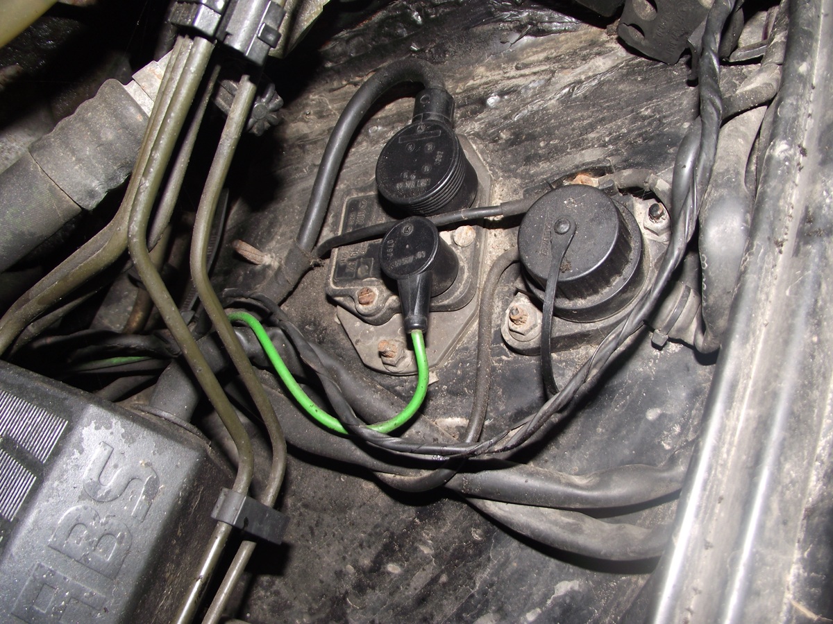

у меня не EZL!!!у меня стоит старинный КЕ..Зажигание,на сколько я могу судить,TSZ.комплектный, но старинный))))на всякий случай прикрепил фото коммутатора зажигания...
Блин, точно TZS :bangheat:
Но речь ведь идет об авто 92 года выпуска ??? Странная комплектация, у всех уже в том году EZL живет под капотом :confused:
Тогда и угол проверить не помешает. Skif прав
