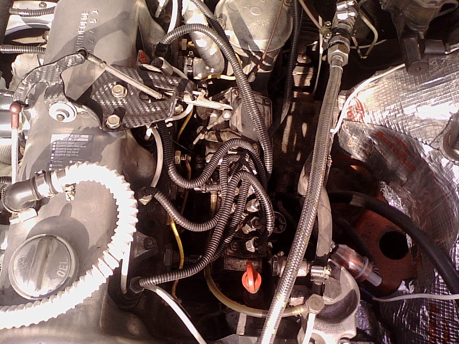

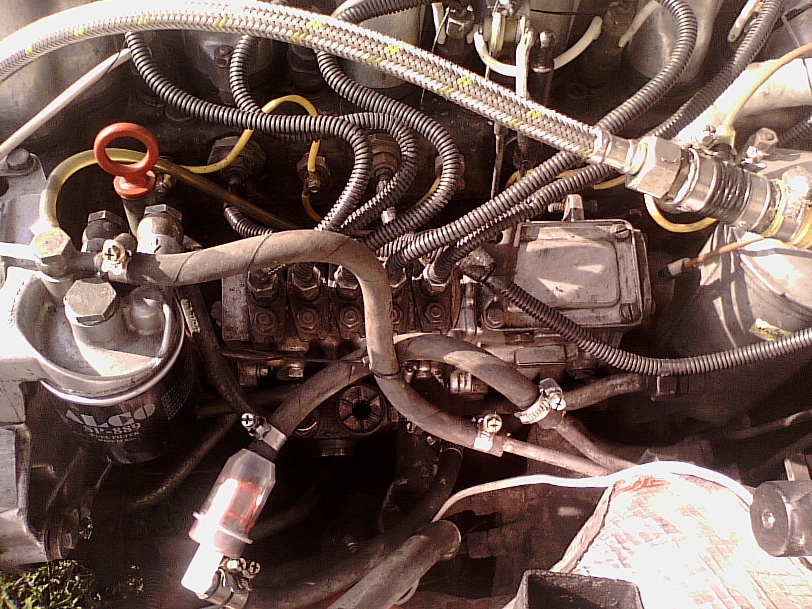

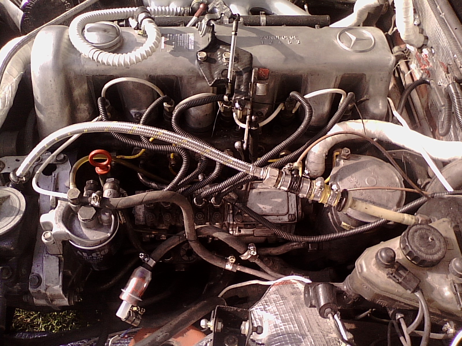

А где регулируется подача топлива. Вот фото тнвд
Сообщение отредактировал K-O-T: 20 August 2012 - 21:18

насос типа m/w. холостые регулируются упорным винтом, что стоит на стороне трудно, обращенной к двигателю.

А где винт регулировки количества подаваемого топлива
Снимаешь крышку сбоку, крутишь плунжеры, снимаешь тнвд, несёшь топливщикам, чтоб настроили как было.
Ты лучше напиши что ты сделать хочешь/что не так работает, а не где что покрутить.

Хочу уменьшить обороты холостые работает как часики четко но вот на холостом рычит быстро и как разгоняешся передачи становятся вооще короткие потому что движок быстро обороты набирает так как х.ход большой и я газую я раньше на третей спокойно до ста ездил а щас 60 и переключаюсь

Ну тогда выше каннибал написал, винт со стороны мотора на тнвд, на первой фотке виден.
