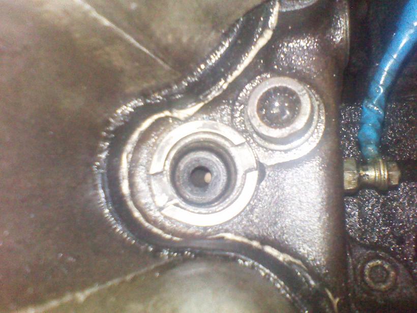

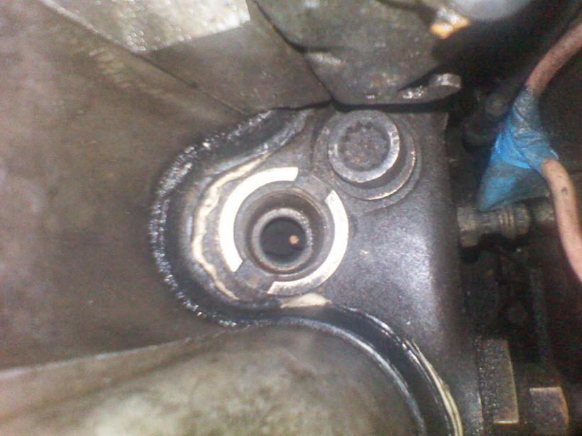

Здравствуйте, чтобы не плодить темы спрошу в этой.На том же 617.912 выкрутил форсунки и увидел следующую картину(фото) разные диаметры отверстий форкамер.С чем это связано?Спасибо.

Отправлено 08 August 2012 - 21:47
Думаю шайба осталась.......

Отправлено 08 August 2012 - 21:59
как раз-таки шайбы достал.

Отправлено 08 August 2012 - 22:03
Верхняя форкамера нового образца, нижняя - старого.

Отправлено 09 August 2012 - 13:04
Насчёт старости и новости образцов не уверен, а то что они разные - факт. Нужно ставить все однотипные и ещё глядеть на поршни - для какого типа они предназначены. На форкамерах нового типа могут в носике отличаться отверстия количеством и диаметром. Испарители безболезненно переставлял со старой форкамеры на новую.
