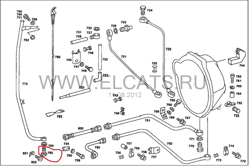

Доброго времени суток, подскажите по первой серии коробок есть информация какая у кого, внедряем в дизель 616 Акпп 722.116 , не понятно куда крепиться щуп масленный и на коробке и на двигателе?? и схема подключения вакуума вроде есть на екзисте, а вот система тяг на клапанной крышке не находитьcя??? :confused:
Трубка масляного щупа крепится к картеру АКПП болтом типа "банджо"(узнал такое название благодаря элькатсу :gigi: ). Номер 785 на картинке:
Он же является и сливным. Сверху трубка щупа крепится к впускному коллектору.

предположения были такие ну видимо с первой серии всё очень просто, спасибо!!

ПО трубкам не подскажешь?? :confused: под номерам 720 и 721 для какой они цели куда подключаються??
Это вакуумные магистрали и подключатся на впускной коллектор, но подключение как к коробке так и ДВС, все зависит непосредственно от типа АКПП, т.к 1-х серий было много подмодификаций, соответственно и трубочек.
Илья! А не к масленому ли радиатору эти трубочки идут? Уж больно там соединения серьёзные.
К маслянному идут трубки под номерами: 750\1.
Это-то понятно. А на каких моделях задействованы позиции 720 и 721?
Знаешь. мне за все время попалась только одна машинка 123-й не-растаможенный, на котором эти трубки были единым целым, она была с Ом617, все остальные бибики были уже с обломанными этими трубочками и торчали только концевики и присобачена прорезиненная.
В элькасте обычно когда выбираешь тип бибики и хочешь к примеру заказать данную трубочку, там при выборе той или иной позиции вылетает или сразу добро, что позиция принадлежит именно данному типу или предупреждение. что она и вовсе не устанавливалась на данный тип конструкции, а рисунок может быть чисто напичкан по максимум элементами\деталюхами.

спасибо за информацию! у меня коробка 722.116, ну таких трубок нет, да и подключать их не куда ...
Надеюсь я доходчиво объяснил.
Доходчиво, Илья :D ! Я по элькатсу и "пробивал" эти трубочки, начиная со 116 кузова и до 123. Ни на одной модификации не ставились. Поэтому и возник вопрос к тебе, как к профи в этом деле.

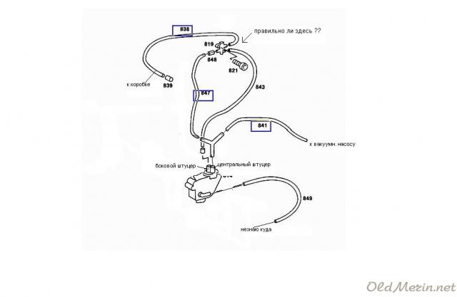

ПОДСКАЖИТЕ по вакууму вот есть схема нашёл только её правильная она или нет ? и так где написано не знаю куда у меня нет выхода такого
