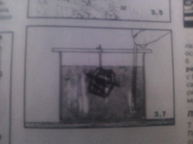

Вот откуда эта хрень пошла - кипятить термостат ?
Ну не тестится он таким макаром.
На фото дата проставлена - 18 мая 2008 года. С тех пор термостат не менял...
Работает, редиска...
Только антифриз меняю регулярно. Фотка отседова :
http://www.oldmerin....showtopic=32794
Вот он "корень зла"
w124 260E М103 1986 г.
