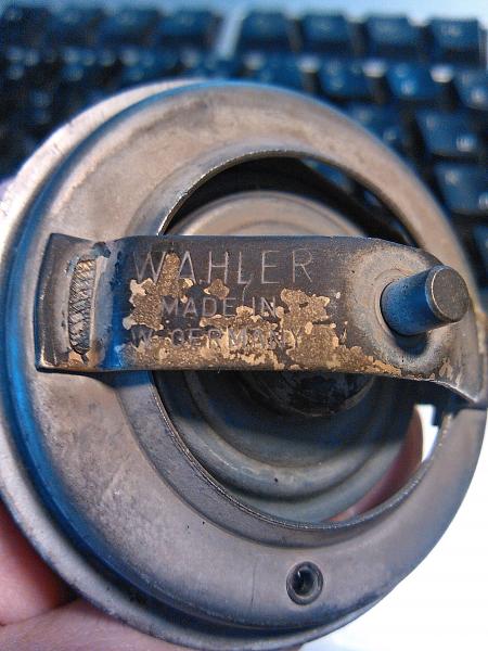

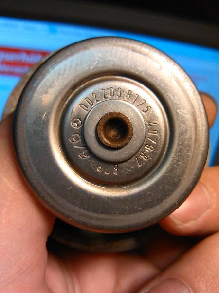

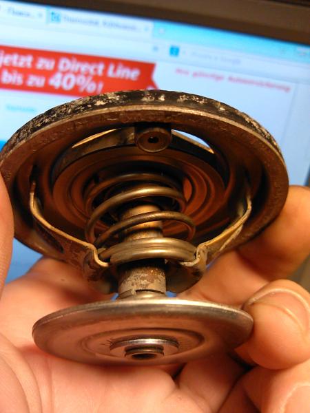

Отправлено 21 December 2012 - 12:31
Напишу сюда чтоб не создовать новую тему.
Снял термостат, так как не прогревается двигатель. Сюдя по надписи w-germany поставили его ещё на заводе. Фотографий нового не нашёл. Вопрос, должен ли он быть закрытым, или как у меня?
Спасибо.

#13 ОФФЛАЙН   ЗоМер
Отправлено 21 December 2012 - 13:34
В каком смысле закрытым ?
Термостат как термостат. Покупай новый (будет таким же), меняй.
Дыркой в верхней железяке термостата разверни в самую высокую точку (при установке термостата на место).

Должен быть закрытым. Начало открытия - 87 гр.
Судя по фото, или термостат достаточно стар, или охлаждающая жидкость не по ГОСТу, тьфу, не по Blattlist'у, коррозия сильная.
Да, и Wahler'а у меня только на год хватило, потом чудить начал. Бери что-нибудь поприличней.

#17 ОФФЛАЙН   Pred
Pred
  • Cообщений: 35
  • Город:Тихвин
    w124 260E 1986 г.
Отправлено 21 December 2012 - 18:54
А, про клапан термостата. Конечно закрытым.
http://www.oldmerin....0_464_14098.jpg
Посмотрел фото. Теперь понятно, что мой не рабочий.

#18 ОФФЛАЙН   Pred
Pred
  • Cообщений: 35
  • Город:Тихвин
    w124 260E 1986 г.
Отправлено 21 December 2012 - 18:58
Удачи!
Медь ( а может латунь ) сошла после того как я его покипятил в кастрюльке))) Да ещё и матовым стал.
А про то что он старый - made in w germany. Времена ФРГ.

#20 ОФФЛАЙН   ЗоМер
Отправлено 21 December 2012 - 23:28
Вот откуда эта хрень пошла - кипятить термостат ? :) Ну не тестится он таким макаром. :( :smile:
Посмотрел фото.
На фото дата проставлена - 18 мая 2008 года. С тех пор термостат не менял... :redface: :) Работает, редиска... :mrgreen:
Только антифриз меняю регулярно. Фотка отседова :
http://www.oldmerin....showtopic=32794
