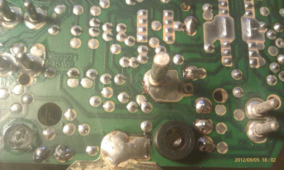

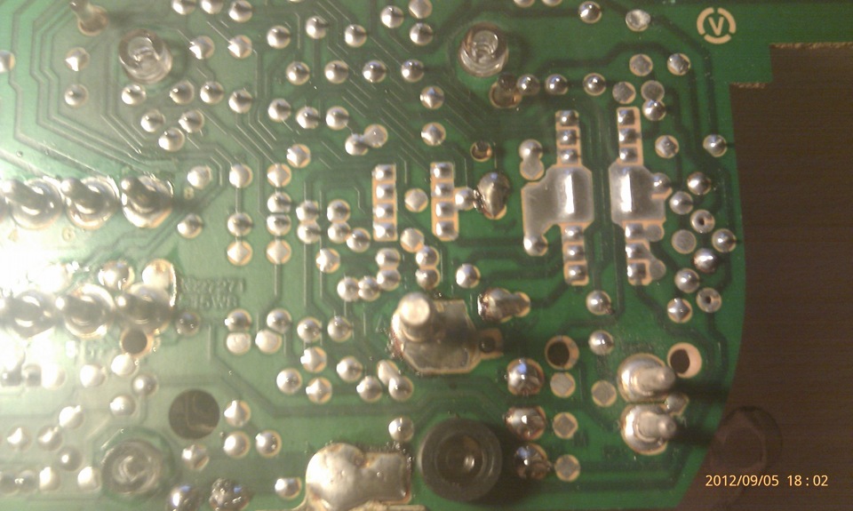

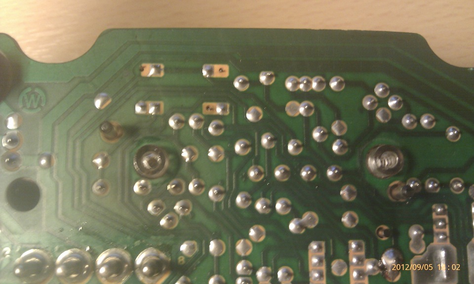

вот разобрал приборку.. но ничего толком не вижу- что именно надо искать? или какие именно дорожки надо проверять и как?
вот фото! спасибо заранее!
http://a.d-cd.net/833094u-960.jpg
http://a.d-cd.net/6d3094u-960.jpg
http://a.d-cd.net/b53094u-960.jpg

Создалось такое впечатление., что ее уже перепаивали. Или мне кажется.....?

Вот здесь :
Справа вверху букивка V. Левее от буквы белый пластмассовый штырек (с дыркой) торчит.
Под штырьком строго вниз еще штыречек, под штыречком две пайки рядышком : что там черное между паек ?
И куда потенциометр втыкается (который на последних фотках) - там дорожки на плате целые ?
Не, целка нетроганая.

ЗоМер, все протестил - вроде ок.. но собирая обратно нашел обгоревшую дорожку думаю причина возможно в ней

Это таки она, сгоревшая дорожка (ап чем я давно тебе писал :redface: :-) ). Аккуратно запаивай проволочкой, и да будет свет ! :mrgreen:

Сделай качественное фото всей платы с местами где патроны с лампами вкручиваются,а то все мутное какое то

Так не бывает. Явный косяк - сгорела дорожка. Давай фотку что куда припаял. По твоей фотке одно место впайки проволочки под красным овалом, второе - над овалом чуть правее. Перемыкать потенциометр после запайки пробовал ?
От места пайки под овалом проводник (дорожка) пошел(а) вправо, до следующего места пайки. Эта дорожка имеет изменившийся цвет (все остальные белые под краской). Ковырни там. Возможно, нужно впаять еще одну проволочку.

тоесть Вы имеете введу ту дорожку под овалом которая идет вниз? продолжить её? если да, то чтот оя туплю
Она пошла вбок вправо (под овалом от места пайки). И дорожка "вспухшая". Поковыряй шилом - наверняка отвалится.
