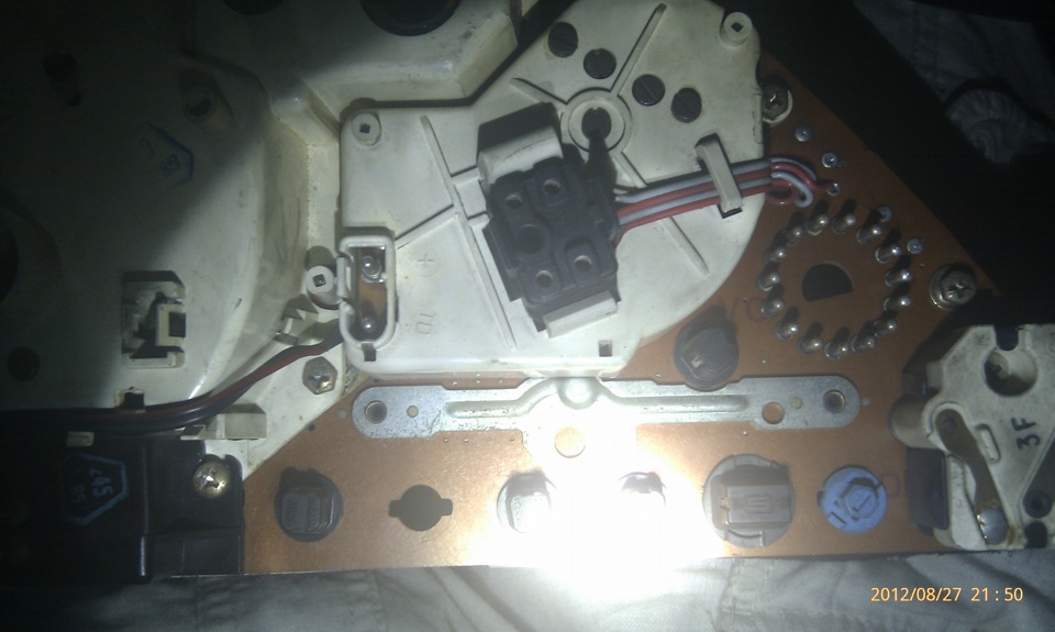

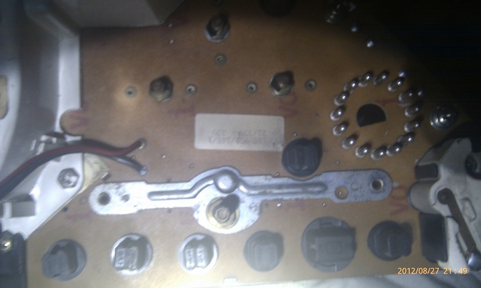

вопрос - основываясь на фото - что можно наколхозить , отрезать, припаять. отпаять. чтобы свет заработал?
я так понял свет зависит от круглого штукера.. как с ним разобраться7

на плате приборки есть педохрон подсветки, он выглядит как мини лампа, но корпус красного цвета, проверь его, если цел, то смотри керамический реостат, чисть контакты

http://a.d-cd.net/ba08c4u/960.jpg
С правого края приблуда - резистор регулировки яркости подсветки приборки и лампочек салона.
3F на нем написано.Сверху две пластины.Аккуратно перемкни их,если подсветка загорелась - замени потенциометр из своей старой приборки.

и еще кажется там как раз вместо этого предохрона стоит просто лампа, точно сказать не могу, но она на плате над лампой работы генератора.а лишний разъем на бортовой компьютер шел
это фото старой приборки...
Вот новой :
http://a.d-cd.net/5ff0c4u/960.jpg
справа- приблуда... :-)
Винт открути, и сдерни резистор с контактов.

это две разные приборки,ищи с трипкомпом и будет щасье,или разбери ее и посмотри перегоревшие дорожки их отчетливо видно,а первое дело это реостат,он указан стрелкой
