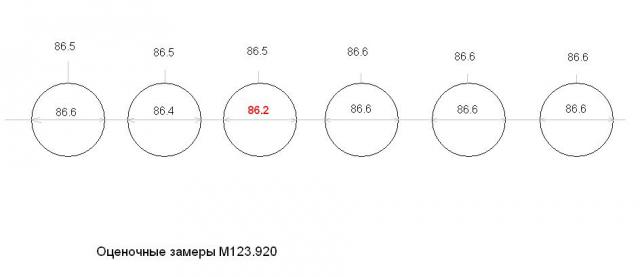

Полезно с расточником пообщался и а нафига нутрометр, когда и штангеном будет все понятно.
на абсолютные размеры не смотрим, смотрим на относительные по цилиндрам.
6 цилиндр еще и продольные кольца имеет в зеркале, хз чем их так набило.
фото позже.
что там внутри творится не понятно, но не лучше чем на поверхности точно.
есть ссылка на мануал по размерам ? онлайн каталоги почемуто обошли стороной блок М123
фото позже.
Чет нифига не понял как ты тама промерил.
Если нету М123-го в каталоге, смотри м110-й. одын в одын все размеры.

а чего там не понятного: нумерация слева на право
внутри кружочка размер по оси, поверх кружочка - размер поперек.
если блоки считать одинаковыми то остается только 2 ремонт 87,000—87,022
при условии что 6-й не прогрыз канавы глубже, а скорее всего прогрых те точить осталось 0,4 те 0.2 мм на радиус а там явно глубже.
вопщем все плохо.
вопщем все плохо.
А гильзы нельзя установить ?
