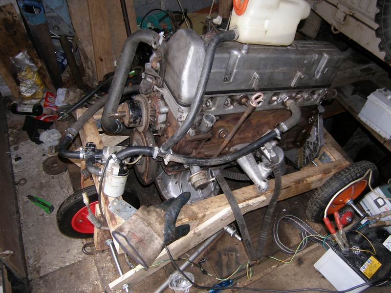

Приобрел М123.920 предварительно отмыл, и решил пока все на стадии "оставить как есть\разобрать полностью" сделать промывку системы охлаждения с одновременный удалением накипи если таковая есть.
одновременно планировалось прогреть и померить компрессию.
для этого было собрано следующее 1.5квт подогреватель помпа от газели и расширительный бак для заполнения.
после заливки все прекрасно грелось гдето до 40 градусов, а после внимание привлекла капель
бежало и какогото штуцера на впуске 6 цилиндра.

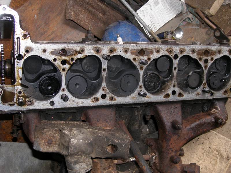

посмотрел во впуск 6-5-4 сторона полная жижи.
ну и откуда она там взялась ?
как максимально быстро скинуть головку ? вряди само рассосется.
в итоге получается что будет разобрать полностью. :rolleyes:

на 123-м моторе довольно нежная голова. ведёт её моментально и хорошо. так что ничего страшного, сноси башню, разбирай, шлифуй плоскость и собирай взад...

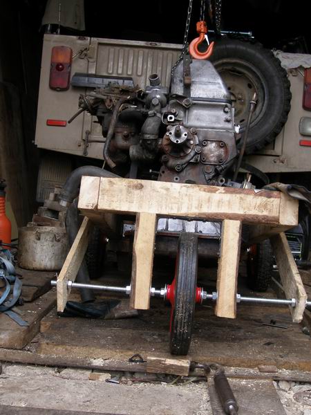

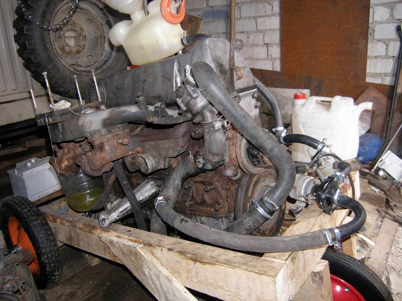

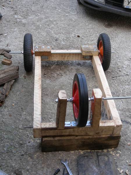

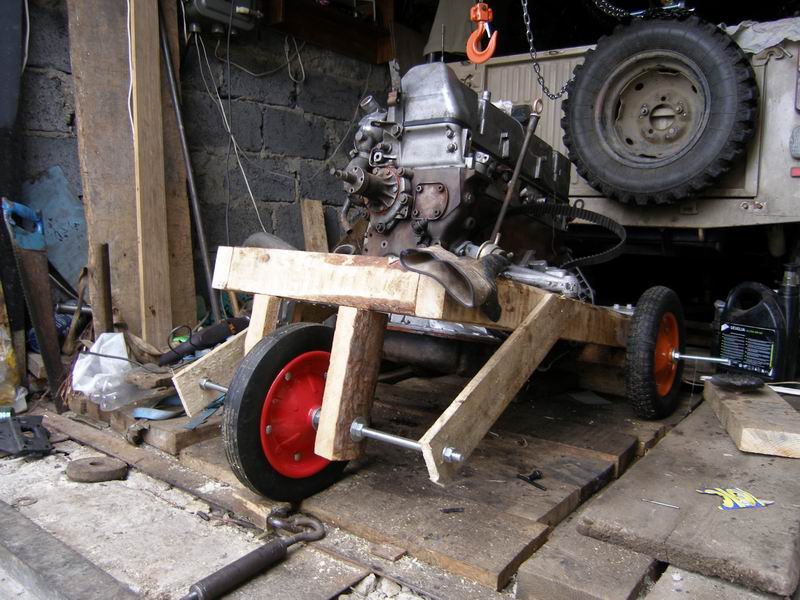

куплетный М123.920 весит 164 кг, будучи не очень чистым нуждался в помывке.
но тягать его одному оказалось не под силу, по этому было принято решение сделать каталку чтоб и по гаражу и наружу можно было вытащить
первоначально задумывалось 4 колеса, но финансирование было ограничено по этому получился трицикл
после первой примерки оказалось что средняя опора не имеет жесткости и пришлось усиливатся распорками.

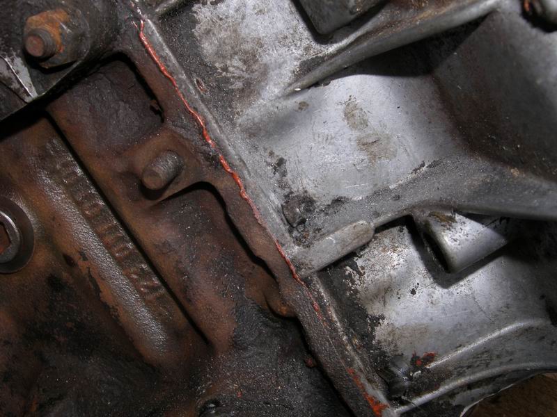

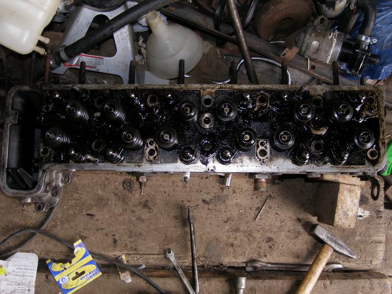

дальше надо было померить компрессию и произвести отмывку системы охлаждения.
описание в первом посте есть
а вот и снимки

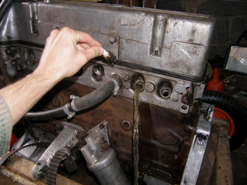

протекли знатно, с фонтанированием буквально
в 4-5 тоже самое было.
Гуру сказал ломать, значит ломать.
болты головки затянуты на отье___сь, но правильный инструмент всерано надо,
ремонт ВАЗа2112 лет 8 назад тут оказался в тему.

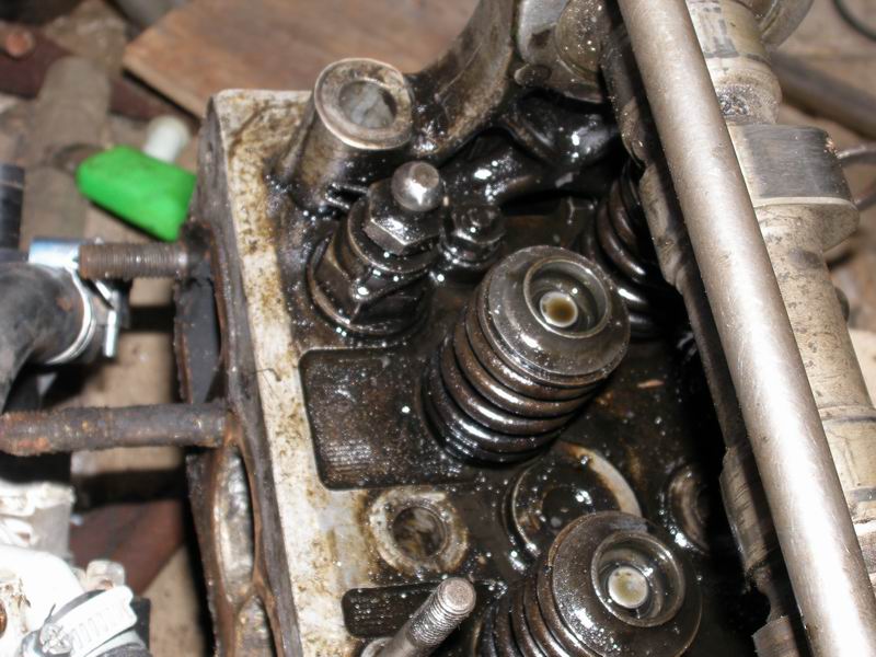

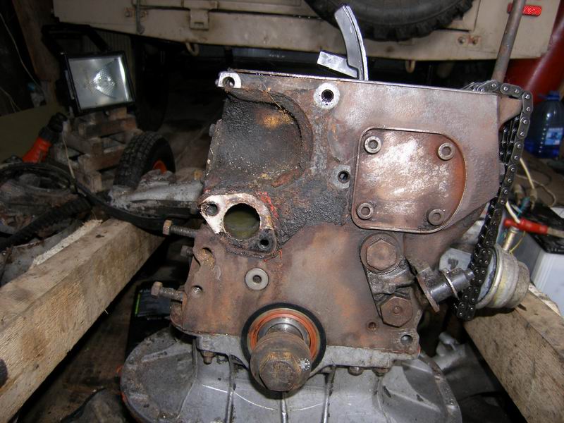

вот что увиделось

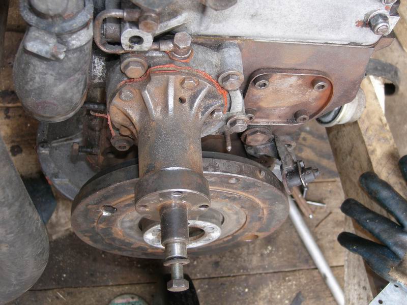

ошибался в конструкции.
думал помпа вставляемая в блок, а оказалось вон чего, накладная она.

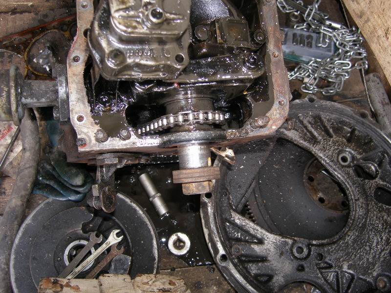

разбираю дальше, на улке +8, дождь.

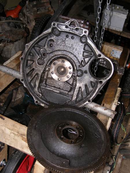

маховик долой.

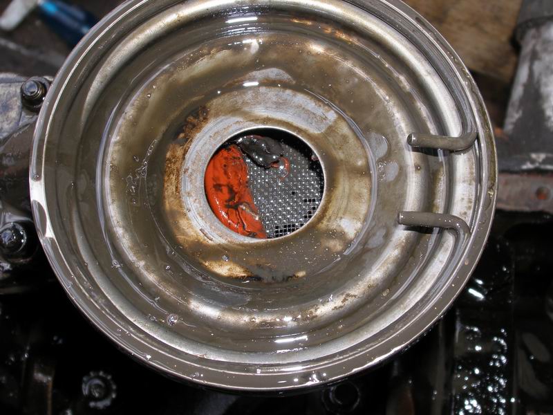

дальше все остановилось на свернутых шестигранниках, и нелестном упоминании прошлого ремонтника, придется покупать биту на 7 и точить ее пикой чтоб винты с раздолбаным шестагнанником на 6 выкрутить.
тоже самое и про поддон, хотя хз как его ту назвать.

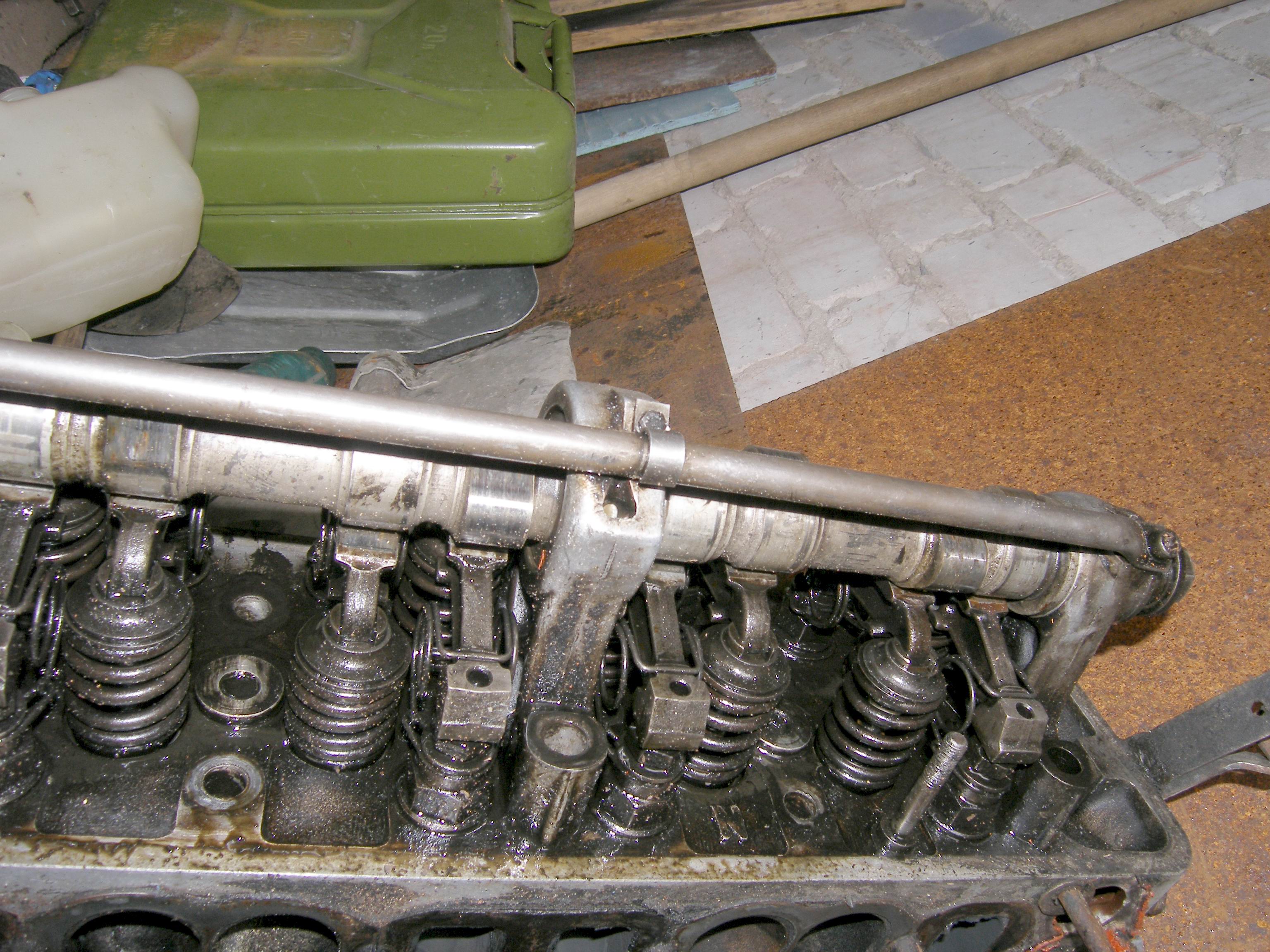

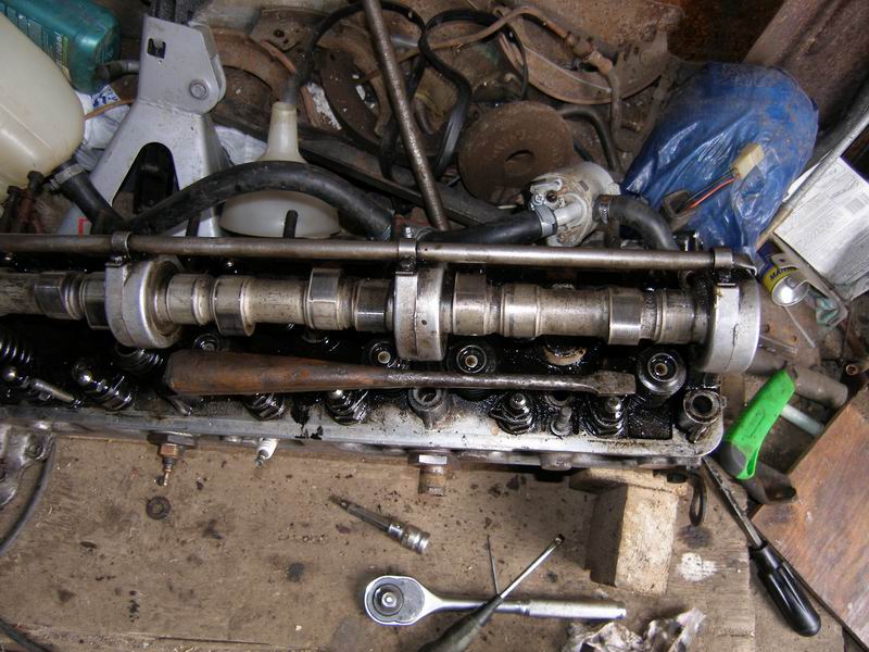

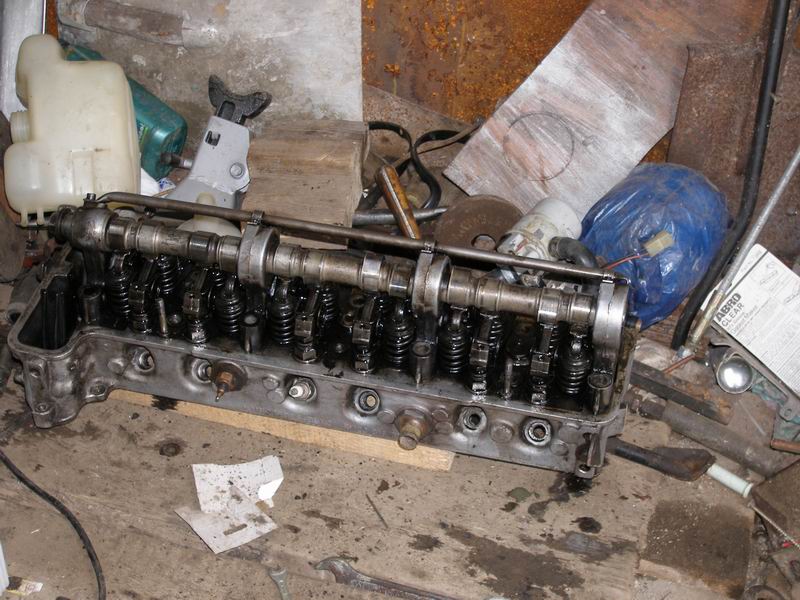

не понятно почему не удается снять распредвал.
там тоже "подарочек" есть, в виде запиленной шпонки под звездочку.
опоры ни чего не держит по идеи должны поднятся сами, но ни постукивание и попытка сковырнуть не удались.
оставил как есть
отбивка на поршнях.
ps а трайк всерано переделывать в платформу тк блок даже голый все равно тяжелый чтоб его таскать в одни руки.

Отправлено 03 September 2012 - 18:19
Опоры распредвала имеют три болта крепления, два головочных и одно ухо сбоку, его плохо видно, к тому же сидят на штифтах и снимаются только вертикально вверх. Не пытайтесь их ломать. А что бы снять распредвал, нужно сначала вытащить рычаги, не потеряв при этом толкатели.

что на штифтах знаю, а вот третье ухо совершенная неожиданность.
про рычаги и толкатели не понял, как их извлекать
жмем на пружину и вытаскиваем рычаг ?
картинка на всякий случай.

я использую для сжимания пружин тоненькую монтировочку (можно большую отвёртку).
вынимаешь все рокера, снимаешь все толкатели, смотришь на их состояние, далее отворачиваешь гайки крепления опор и снимаешь вал вместе с опорами.
#7 ОФФЛАЙН   voronoy

Желательно пометить все рокера перед их снятием. Всетатки притерлись уже как к кулачкам вала так и седлам. Также рекомендую снять маслопроводную трубку. Затем промыть ее и канал опор вала. Может там грязи какой полно.

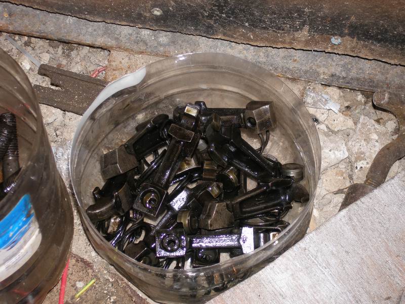

для разборки был применен спец инструмент
все аккуратно было свалено в кучу, тк смысла нет сортировать

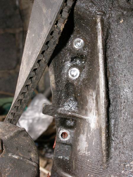

вот и третья точка крепления, правда не в фокусе.
а опоры то похоже со М108 двигателя еще. хз когда такой был.
рассухариватся поеду на станок сверлильный.

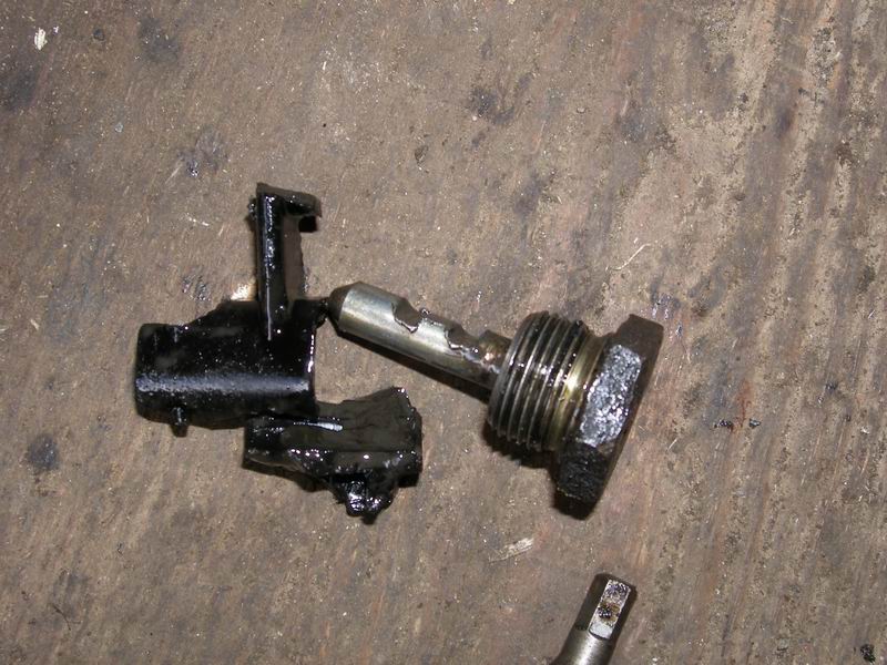

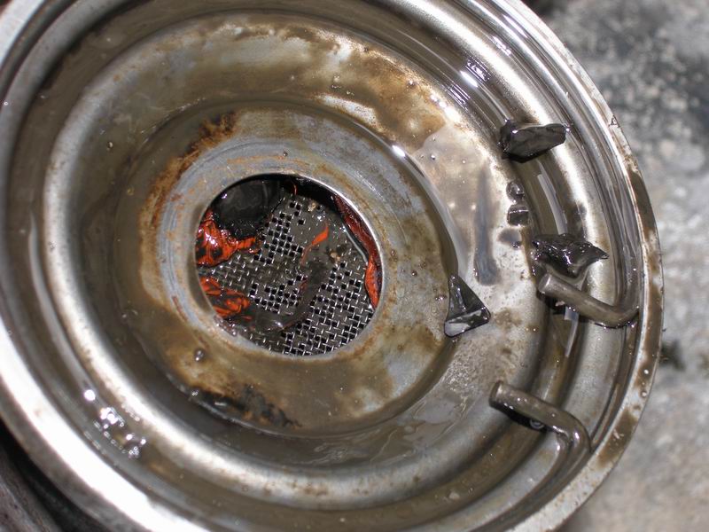

болт, нет не слышал.
нахрена тогда эту пластинку крепил.
а вот и родители обломков
это не смог опознать что такое.

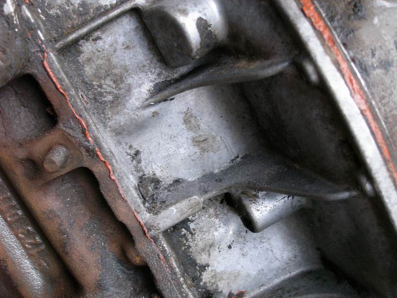

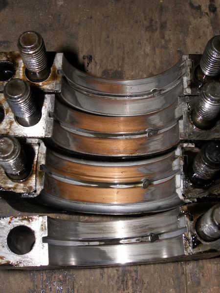

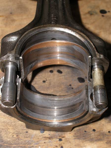

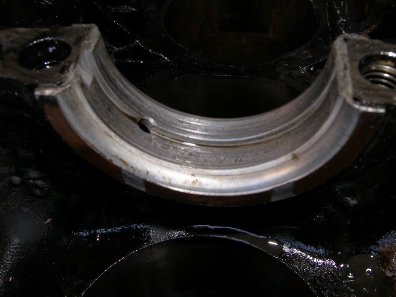

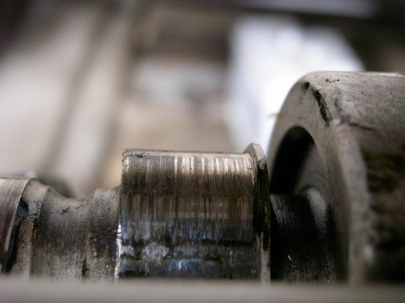

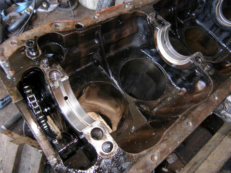

Опоры колена (вы уже знаете кого вспоминал)
первая самая нижная, дальше номер в верх.
другая сторона

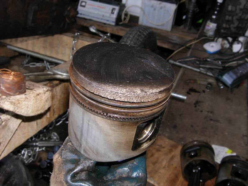

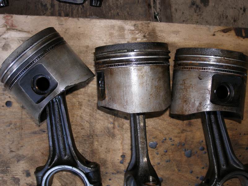

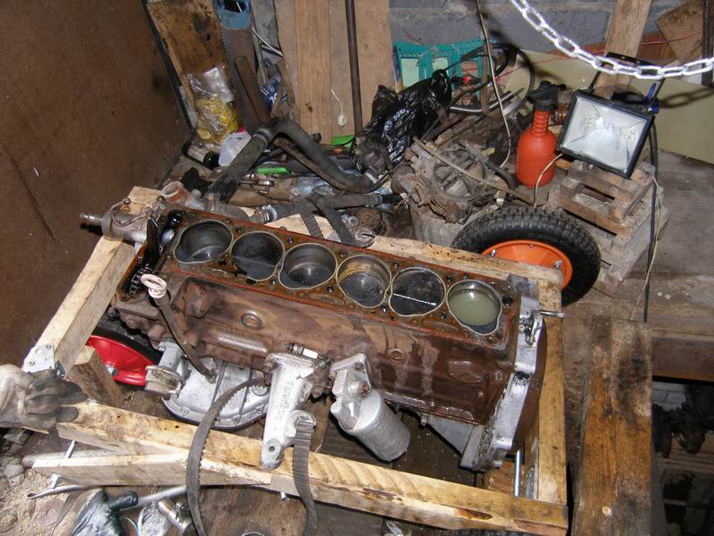

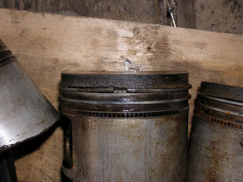

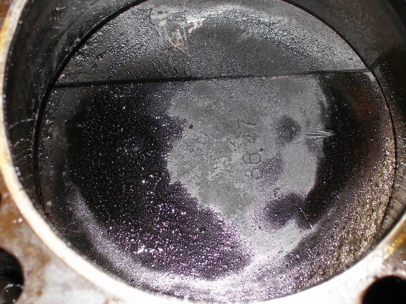

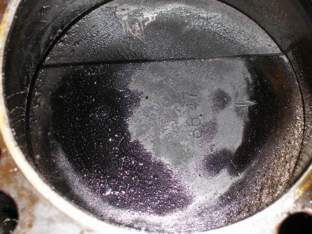

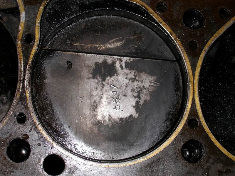

поршни тоже не подарок
отчего такое повреждение на всех не знаю

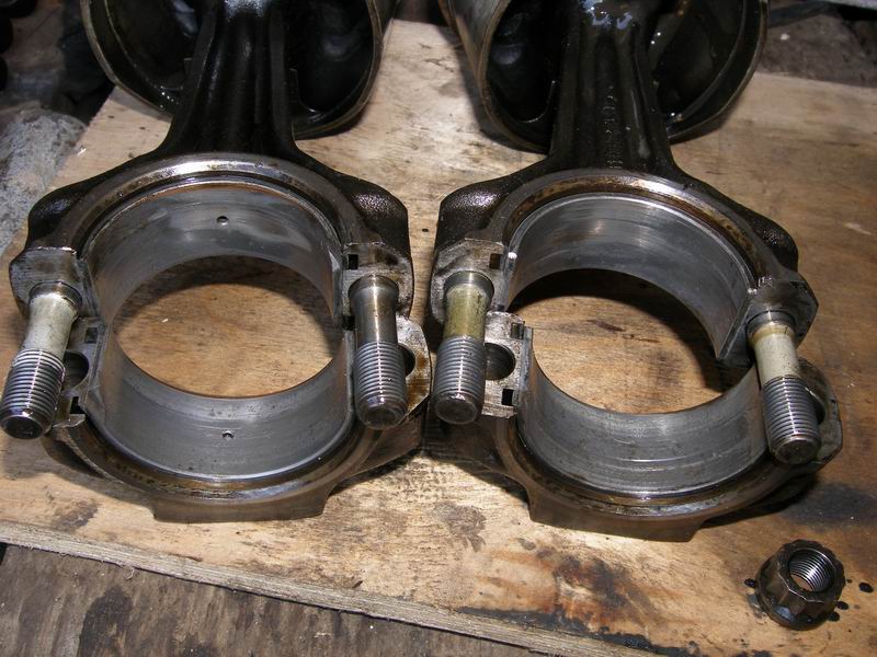

собирал двигатель Мудень с большой буквы
левый - первые три цилиндра, остальные три справа
о чем думал не понятно.
размер 0,50 :cry:
к чему это привело на 6 цилиндре
шатунные шейки промерил, для коренных микрометра нет.
как и нет нутромера.
но что то подсказывает что там везде так.
ps вывод покупка крайне не удачная.
Эх, сколько я моторов пределал, а точнее потом повыкидывал, из-за того, что какой-то мудень с вазо сервиса за 15к пообщавший хозу сделать его ДВС . Это банальная причина того, что не правильно была установлена и что вы думаете, конечно-же : ЦЕПЬ. ! Приведшая к полной капиталки ДВС, а то и хуже, к полному хламу на выброс.

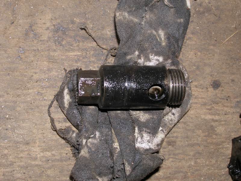

по прогару поршней мысли есть ?
перепускной клапан как понимаю на фото вторым идет.
а первое попиленное, похоже было успокоителем очередным.
#14 ОФФЛАЙН   sheremet
  • Cообщений: 24784
Отправлено 04 September 2012 - 22:15
Petrov_kamensk
дааа... а точно тебе именно этот мотор нужен?
если бы это была лошадь, то диагноз был бы - пристрелить!
это уже не мотор. в нём, помоему, не осталось целого ничего. делать его нормально очень дорого выйдёт, никак не меньше сотки, а делать как попало , кажись, ты не намерн...

Поршня, перегрев и разрушения в результате детонации? Головку тоже повело 100%.
Общее состояние мотора даже хуже моего 115-ого, почти все под замену. Проблема в том, что на М123 нет неоригинальных поршней, только оригинал, с соответствующей ценой.

Чет не пойму, тама 1-й ремонтный стоит что-ли ? давно уже не ковырял такой мотор и подзабыл размеры.
Если блок жив, то можно только ради него заморочиться.
Остальные железячки еще можно найти.
П.С, Скоро свой буду скидывать на продажу, который лежал в запасниках для основного.
Пробег после переборки парядка более 150т.км, но сразу скажу, блок в помойку, т.к делался на скорую руку и лишь-бы проходил хотя-бы 1-н год, пока я собираю свой основной моторчик.
Колено было стандарт с новыми вкладышами, поршня разнобой 4-е колбен, 2-а майле, подбиты были по развесовке и установлены таким образом, чтобы была меньшая вибрация при сгорании смеси, на Майле идет выточка, следовательно другая степень сжатия, колбен--они плоские.
