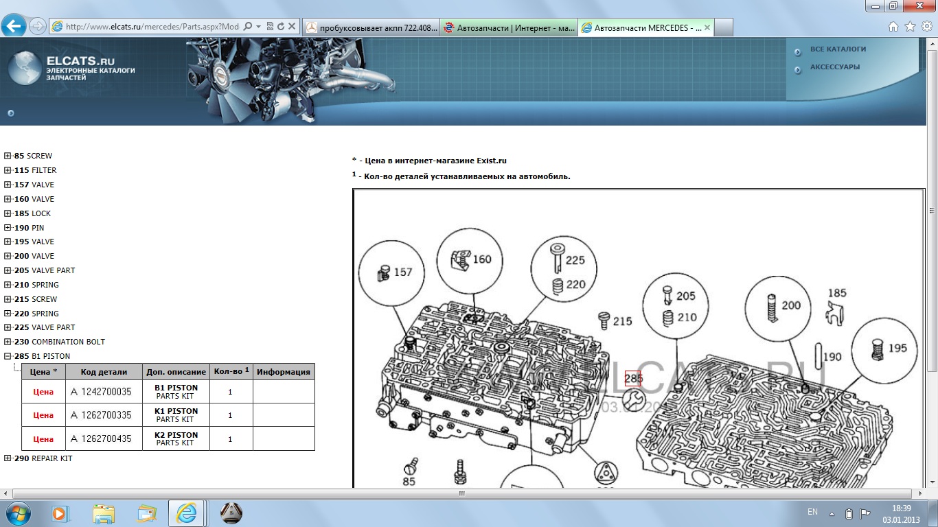

Отправлено 04 January 2013 - 00:49
То что накопал - это не то. Смысл в установке комплекта с номером как на фото. Я себе поменял, помогло. Коробка у меня 722.4, но согласно статьи актуально и для 722.3 и 722.5.
понятно закажу себе поменяю,хотел еще спросить ты весь ремкомплект ставил новый?а то там на сайте буржуев написано отличия в пружинах новых и старых,пружину какую ставить?
Все из нового комплекта.
