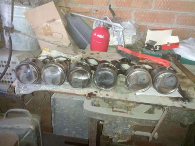

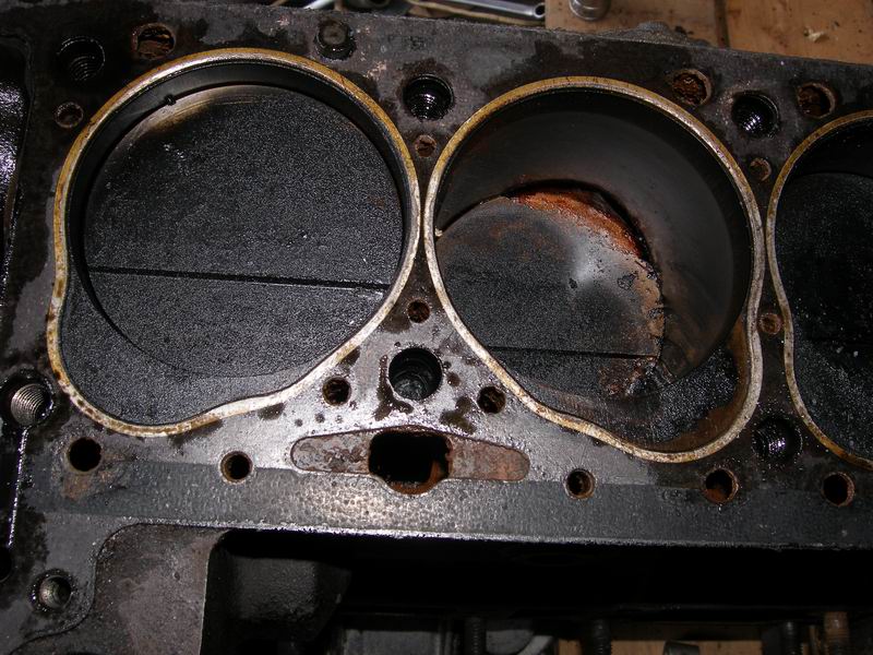

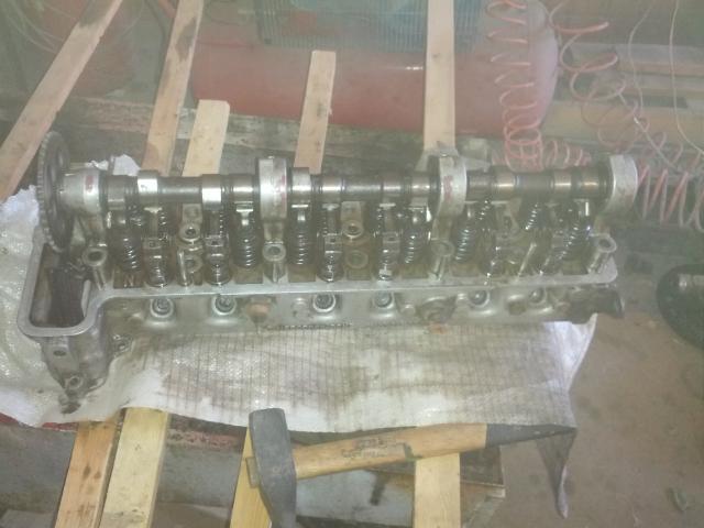

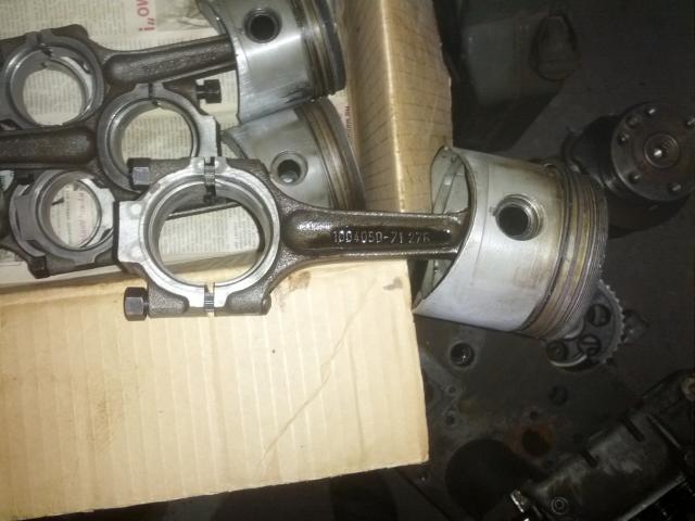

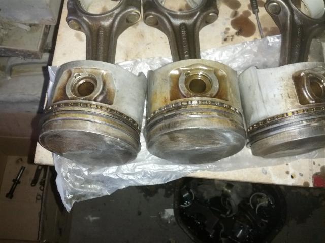

Довно не мог добратся до компа и уже начал собирать мотор, точнули коленвал,блок, теперь выкладываю фотки головы
А вот вопрос по поршневой спиленная или обычная?
Также есть вопрос про вес поршневой взвесил и разница получилась между поршнями и шатунами (все в сборе кольца вкладыши) в 15-40г и сколько допускается и в каком месте лучше спиливать?
Вот еще один вопрос есть , в поршне идет железное кольцо как усилитель, как я понимаю , оно лопнуло и недастается как быть как лучше?

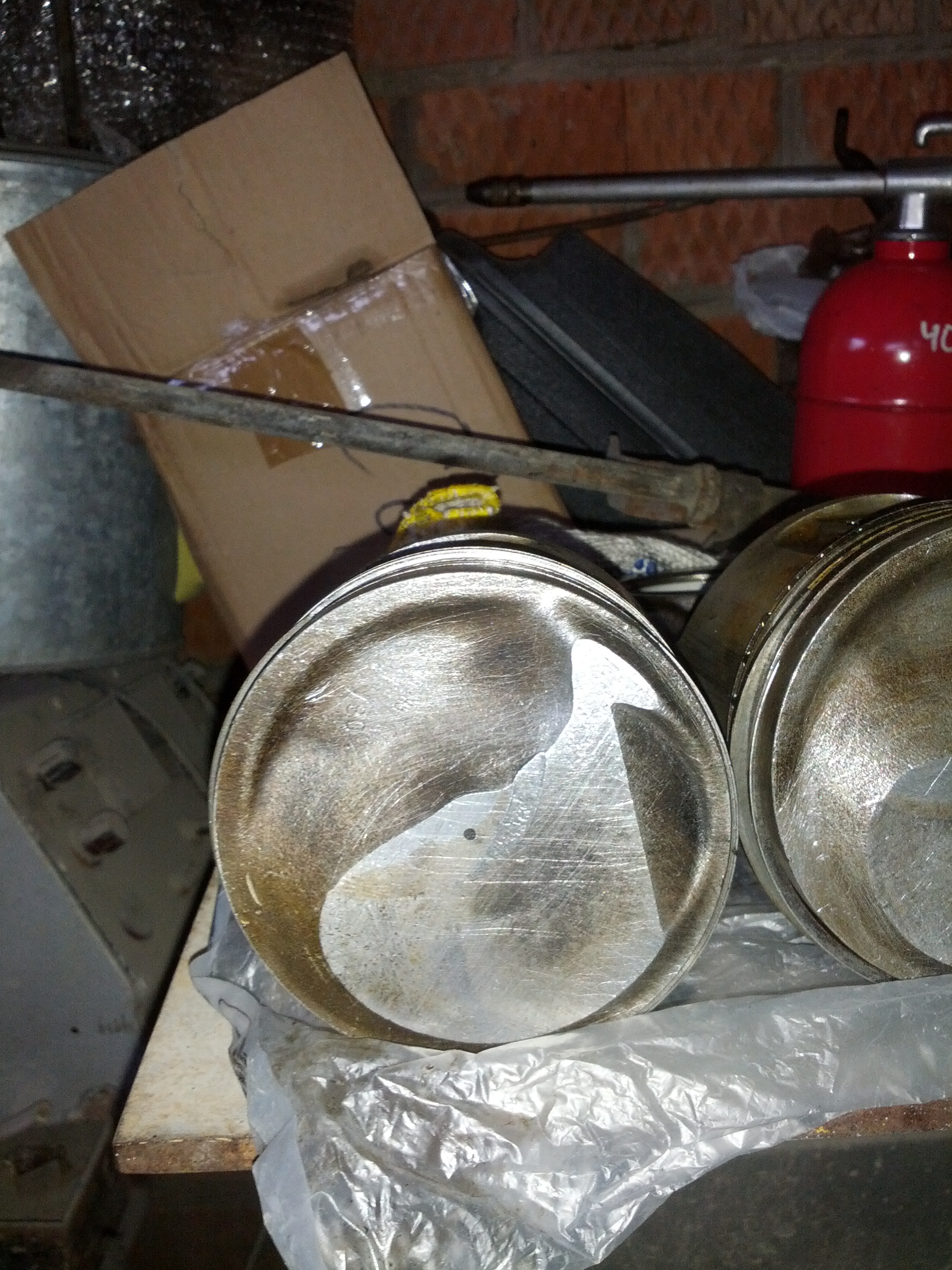

Отправлено 17 October 2012 - 14:05

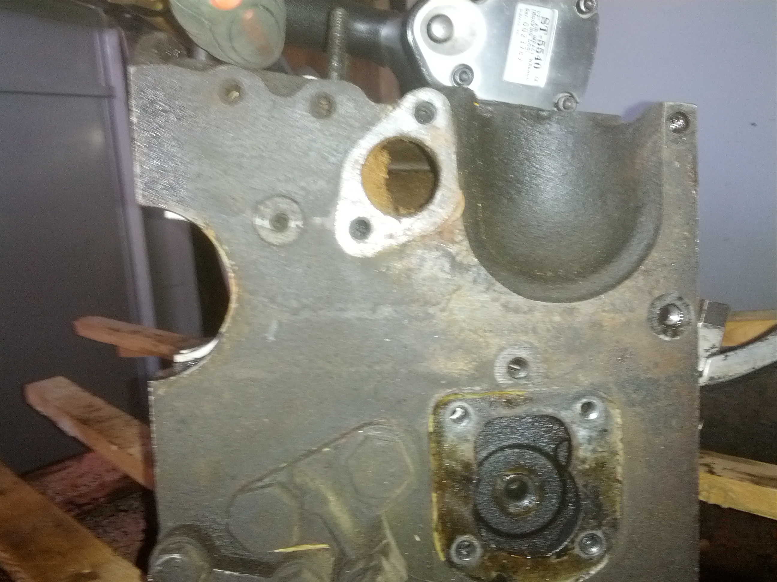

Вот еще одна фотка поршня

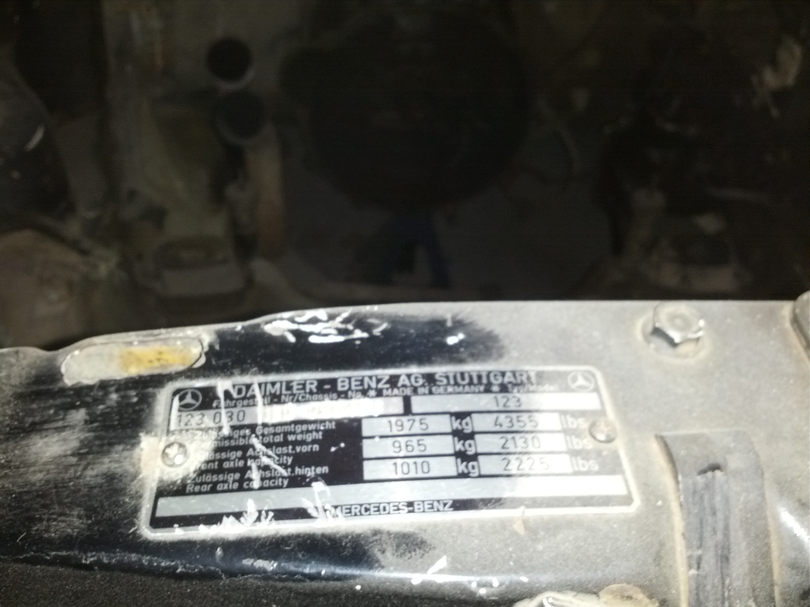

а это я так понимаю табличка с вином? или где он должен быть?
а вот кстати вид блока и поршней донора не путать с моим! в блоке стока шлака в воденой рубашке и в карторе просто мрак!
кстати скоро создам тему по запчастям от донора если кому что надо пешити, 123,921 автомат.

Отправлено 17 October 2012 - 15:20
Поршня спиленные.!
Тебе надо от М123-го ставить поршня, т.к они идут плоские и чтобы клапана не встретились с ними, а то что у тебя стояли это от общерядового М110-го.

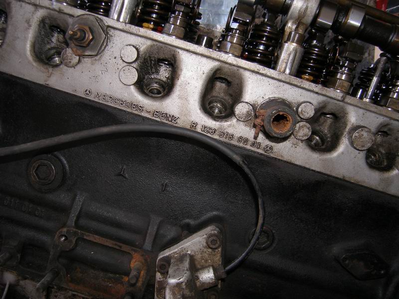

Ну и получается что это М123, о чем и написано на самой головке.

Кстати у кого 110.923 можете скинуть фотки мотора моторного отсека в разных ракурсах как навесное крепится что куда подключается, а то мне он достался в разборе и чтобы не играть в угодайку посмотреть что куда. kimes@bk.ru зарание огромное сасибо!

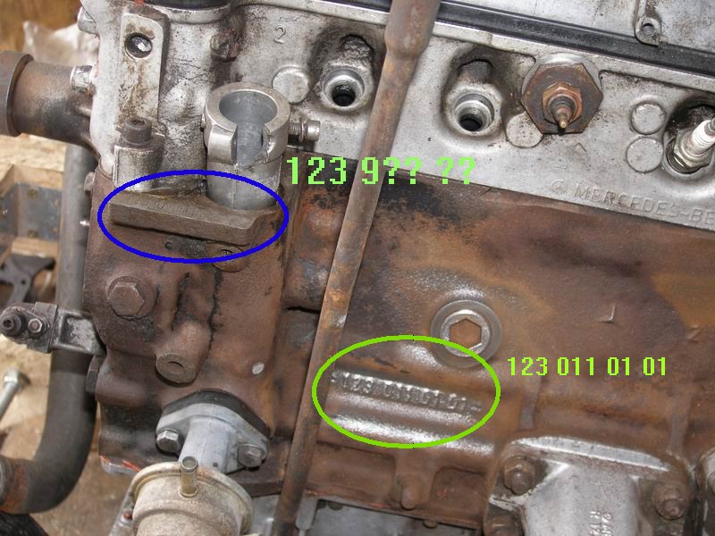

надо каталог деталей, мануал по ремонту и там уже смотреть одних фото будут мало.
вот что понять не могу почему не посмотреть на номера и не ответить самому себе на вопросы "А что это?"
это мерседес у него на ВСЕМ есть номера.
вот что надо посмотеть:
Головка,
Блок
Поршни из М123, 2.5л размер 86.00
Ждем фото, или хотябы описания.
тк вариант 110 блок но с М123 головой мне очень интересен.
осталось с каналами разобраться.

Если номер двигателя который выбит рядом с прерывателем не перебитый,то первые шесть цифр номера и есть тип двигателя.Первые три модель,остальные три тип модификации.У 123 двигателя коленвал на четырех опорах и средний противовес в виде здоровенного монолита.Поршни у тебя спиленые от сто десятого.Разница в весе самого легкого и самого тяжелого поршня не должна превышать 5 граммов.Блок 110го это переделанный блок 123го.Ему просто добавили две опоры,потому что коленвал 123го в эксплуатации был подвержен прогибу.Потому и головки подходят.

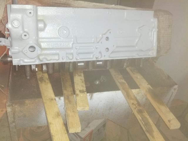

#33 ОФФЛАЙН   kimes
kimes
  • Cообщений: 13
    w123
Отправлено 22 October 2012 - 10:57

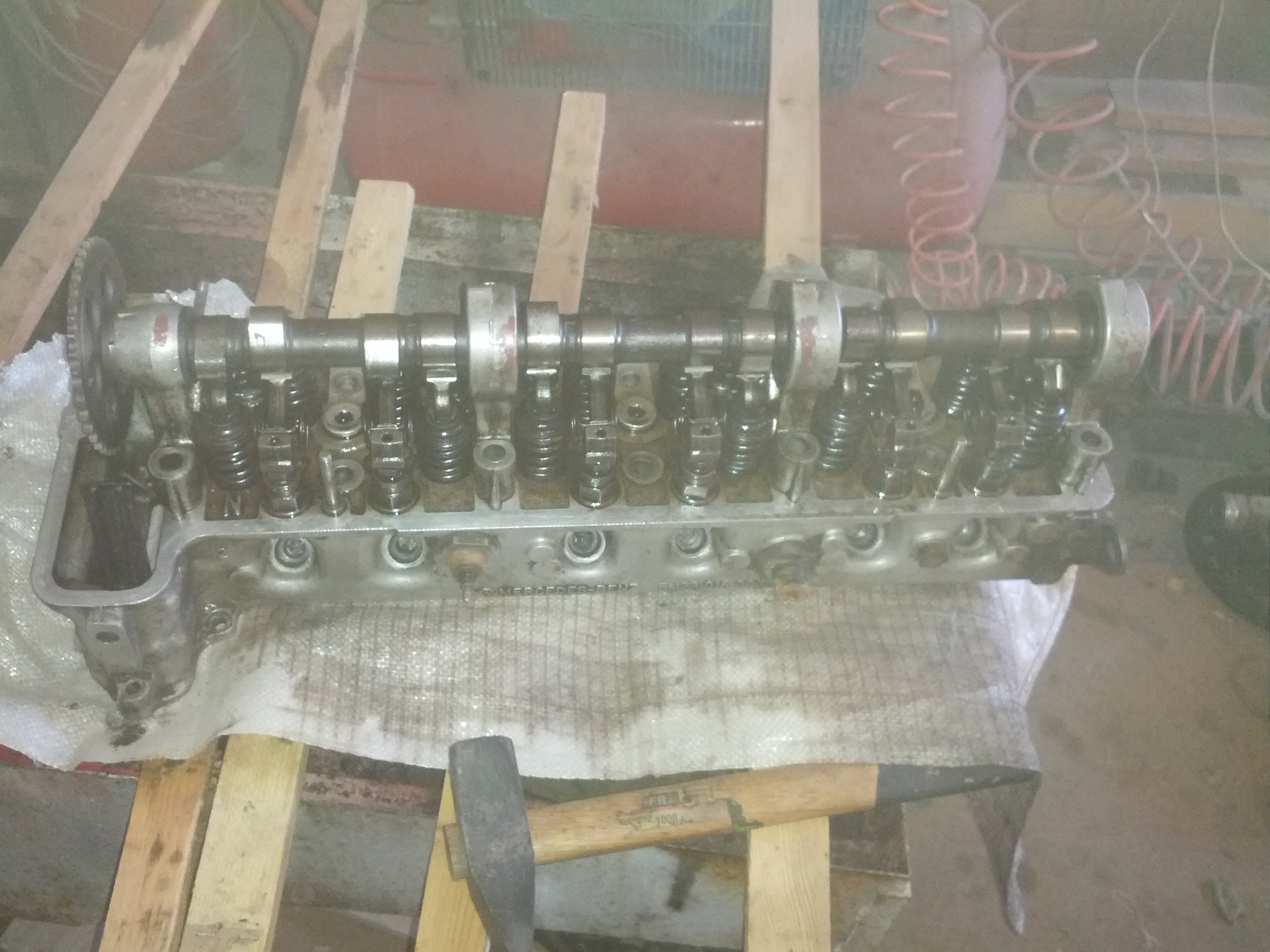

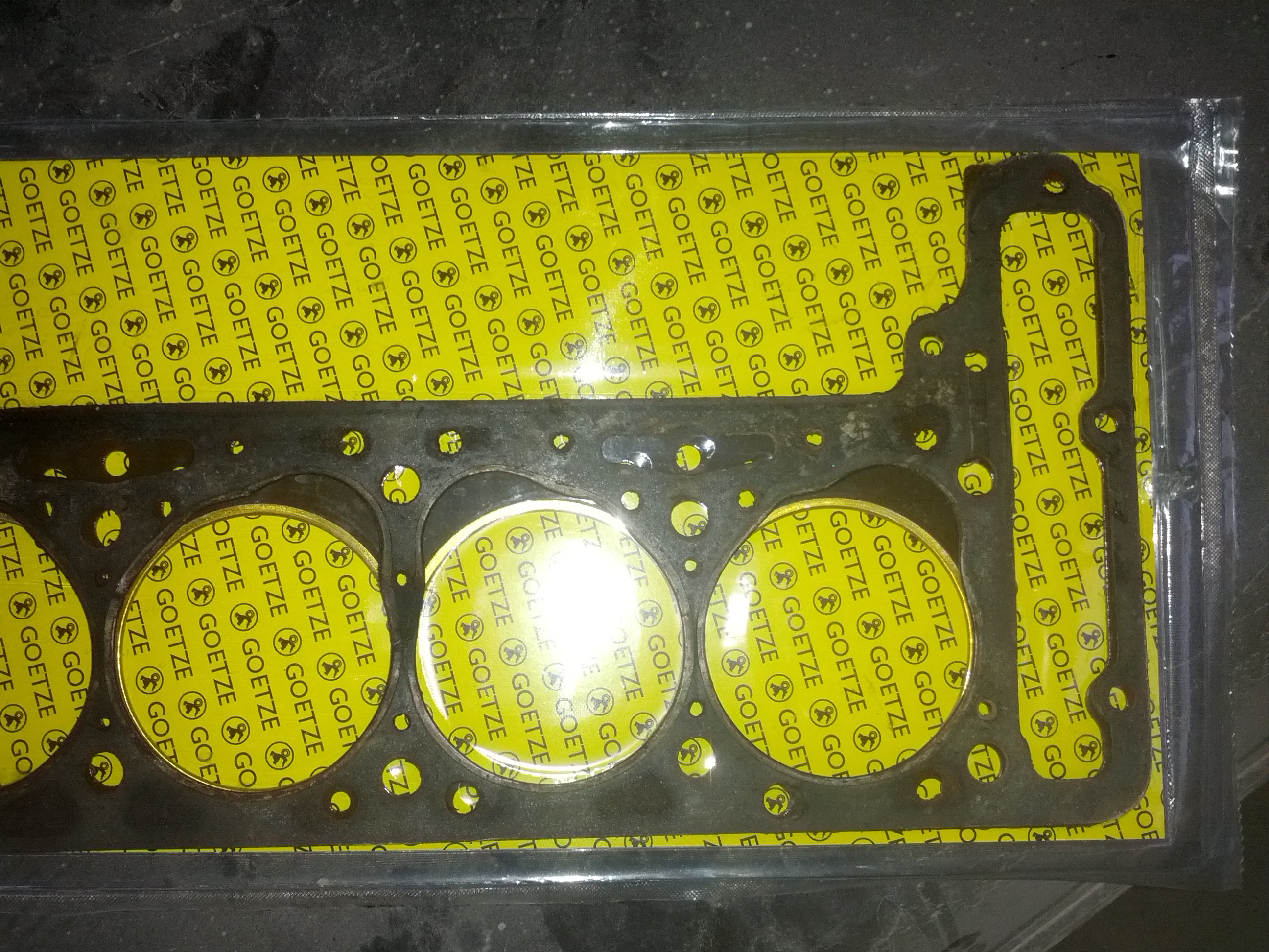

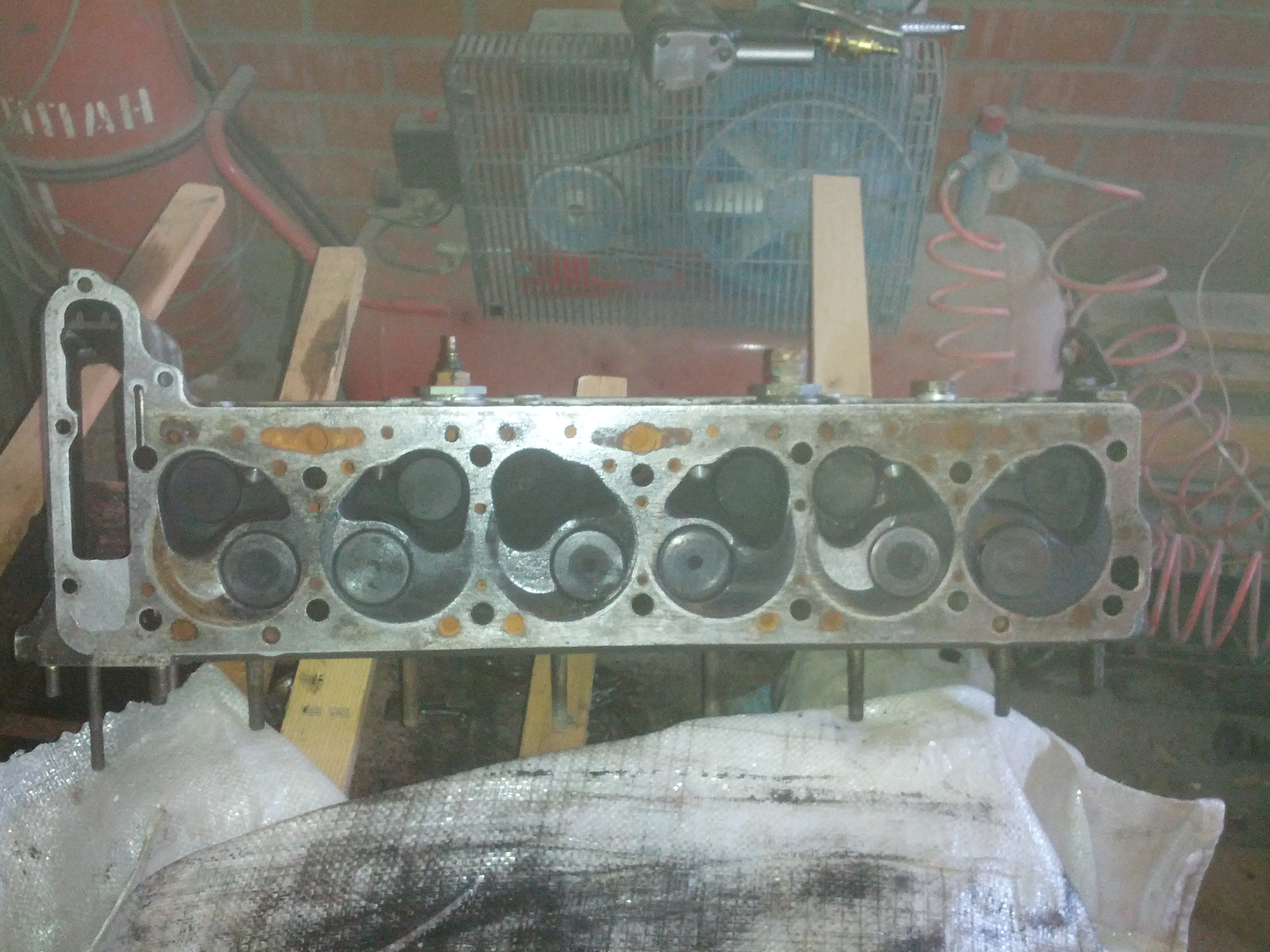

номер блока 110.923 номер головы 123.016 по прокладке 110 и 123 почти одинаковый разнеца форма камеры сгорания головки у 110 круглая у 123 овал
и не бьют пара охлождающих каналов в 123 голове их нет!
вот фото для сравнения

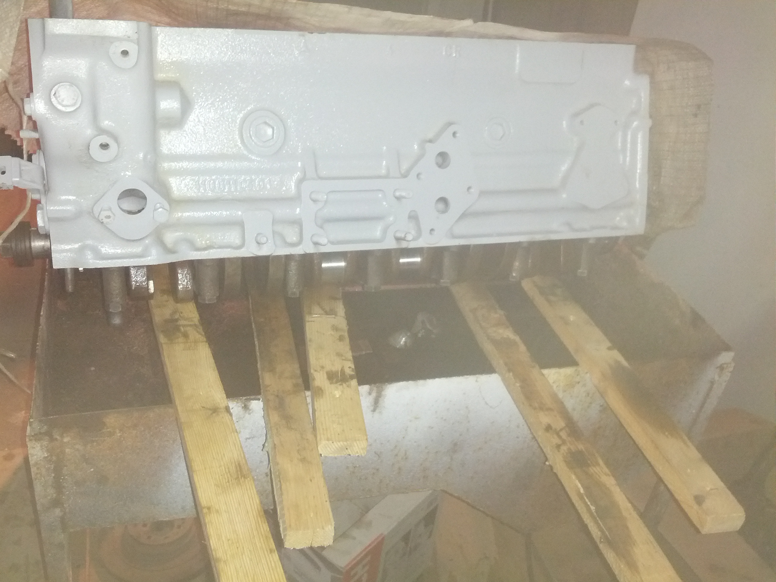

А это фотка моего собронного блока с каленом
Для сборки я себе подготовил мануал по расбору ремонту, авто-дата
прядок и моменты затяжки резьбовых соединений,допустимые размеры крепежа, зазоры, порядок регулировки, значение меток
много что есть в этой программе,
также использую каталог на elcats.ru
тоже самое тока офлайн чудесный мерсовский каталог орегинальных запчестей EWA NET EPC WIS !
плюс вчера знакомый себе взял живог 123 с похожим движком теперь есть куда подглядывать! (теперь все осваиваю)
Поршня были взвешенны разница составила 30г после подготовки стало (-,+)1г
Но самое интересное на выходных с другом продолжил сборку и выяснили, что за стук слышал прошлый хозяин ( он расказал когда покупал его был стук поездел еще немного и он сдох) а стук был не от шатуна как он думал, это кривые сборщики его собрали так, что поршня стучали в голову на фото выше кстати все видно и отпечатки клапанов на поршнях (я поначалу думал может были проблемы с ГРМ и встретились поршня с клапанами) но при чщательном расмотрения бошки увидели места куда стучали поршни причем ВСЕ!
кстати про набивку а в кокую сторону ставить разрезом!?

Извини, но я другое пытался донести. Во многом блоки 110 и 123 одинаковы. Но есть разница в высоте блока, в ходе поршня, в рабочем объеме, в форме камеры сгорания. Собрав блок 110, головку 123 и дополнив это спиленными поршнями - что мы получим? Какой объем будет у этого чуда, какая мощность, как будет гореть смесь в цилиндрах, как подстроить карбюратор, как оптимизировать зажигание? Производитель такого гибрида не проектировал, не рассчитывал и не выпускал.
Ну просто нельзя так собирать двигатель.
Безусловно как то работать этот гибрид будет, но в любом случае не лучше чем нормально собранный 123 или 110.

#36 ОФФЛАЙН   Petrov_kamensk
Petrov_kamensk
  • Cообщений: 179
  • Город:Каменск-Уральский
    Только моторы M123.92*, M180
Отправлено 23 October 2012 - 07:21
зачем привалочную плоскость под масляный фильтр покрасили ?
щас выколупывать придется.
как и площадку под бензонасос.
что с износом в цилиндрах ?
Надо по другому подходить.
диаметры цилиндров одинаковые.
шатунные шейки ?
высота шатуна 123 vs 110 ?
высота поршня от 123 vs 110 ?
#37 ОФФЛАЙН   Reinhard
Reinhard
  • Cообщений: 751
  • Город:Пермь
    W126,W124
Отправлено 23 October 2012 - 17:05
шатунные шейки ?

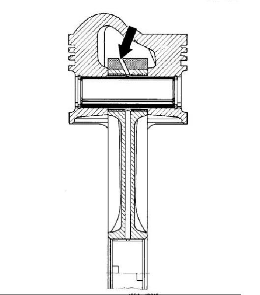

хитрый 110 поршень.
там с высотой до поршневого пальца еще чегото понаписано.
жаль не удается напрямую текст скопировать с программы, а писать еще более лень.

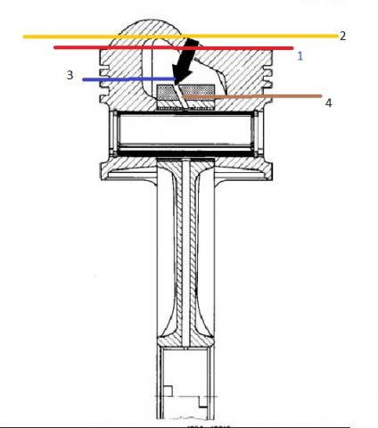

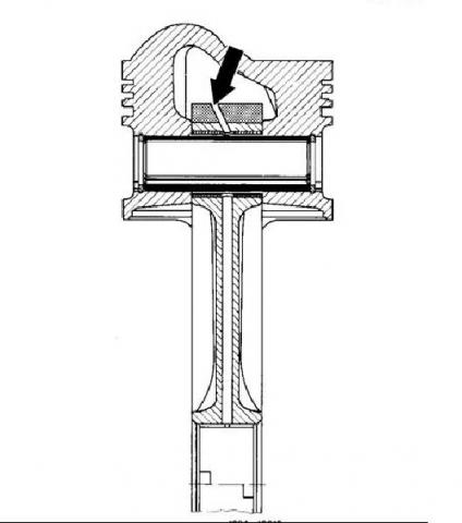

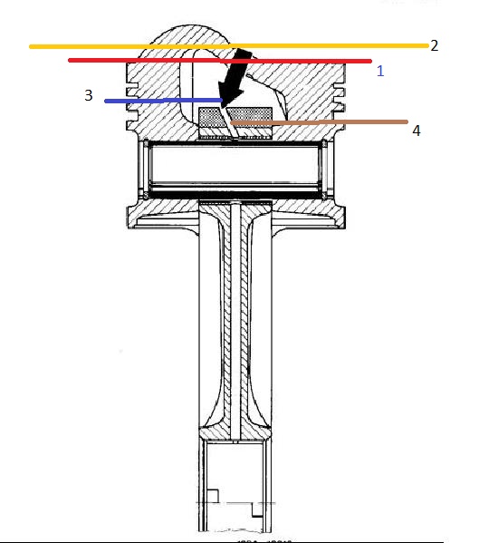

Отправлено 23 October 2012 - 17:58
1) Вровень сблоком
2) Так у меня спилены поршни, тела осталась 5мм
3) Пустота как в обычном поршне
4) Это масленный канал идущий через весь шатун а дальше через верхнее отверстие должен охлождать поршень маслом брызгая ему в бошку, тока на рисунке канал под углом а уменя премой (на шатунах 110 номер )
Диаметор 110 (86), и вроде 123 тоже (86) шатуны похожи сравнивал.

Как они у тебя не прогорели еще.После спиливания днише поршня в середине стало значительно тоньше.Риск прогорания увеличился в разы.
Шатуны можно даже не мерить.они стопудово одинаковые.Вечером скину скан страницы из книги по ремонту 123 мерина.Там данных по двигателю предостаточно.
Когда то у меня был 123й мерин со 123 движком.Сейчас 126й со 110.Оба двигателя перебирал своими руками.123й даже гильзовал под старые поршни.
Если есть поршни от 123го,просто одень их на один палец и увидишь разницу.Сегодня сам посмотрю,если поршень от 123 не выкинул.
