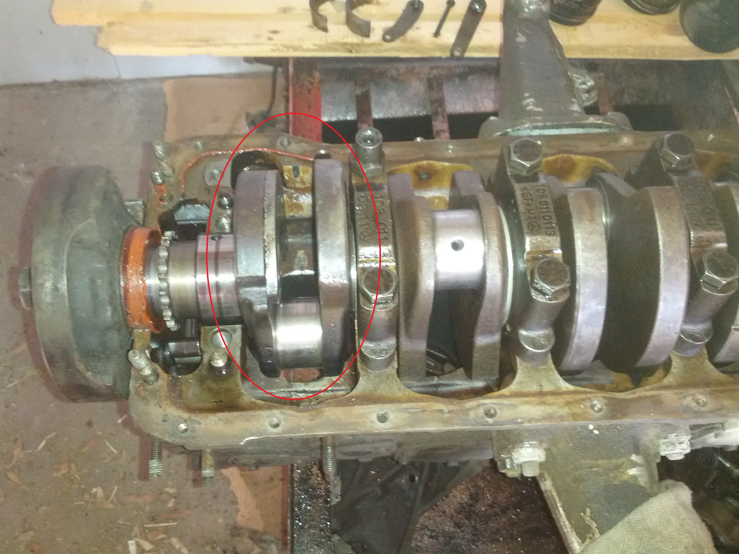

1) что за противовес на коленвале он так и должен быть или это колхоз?
Так должно быть.
Однако однажды попадался коленвал без противовеса.

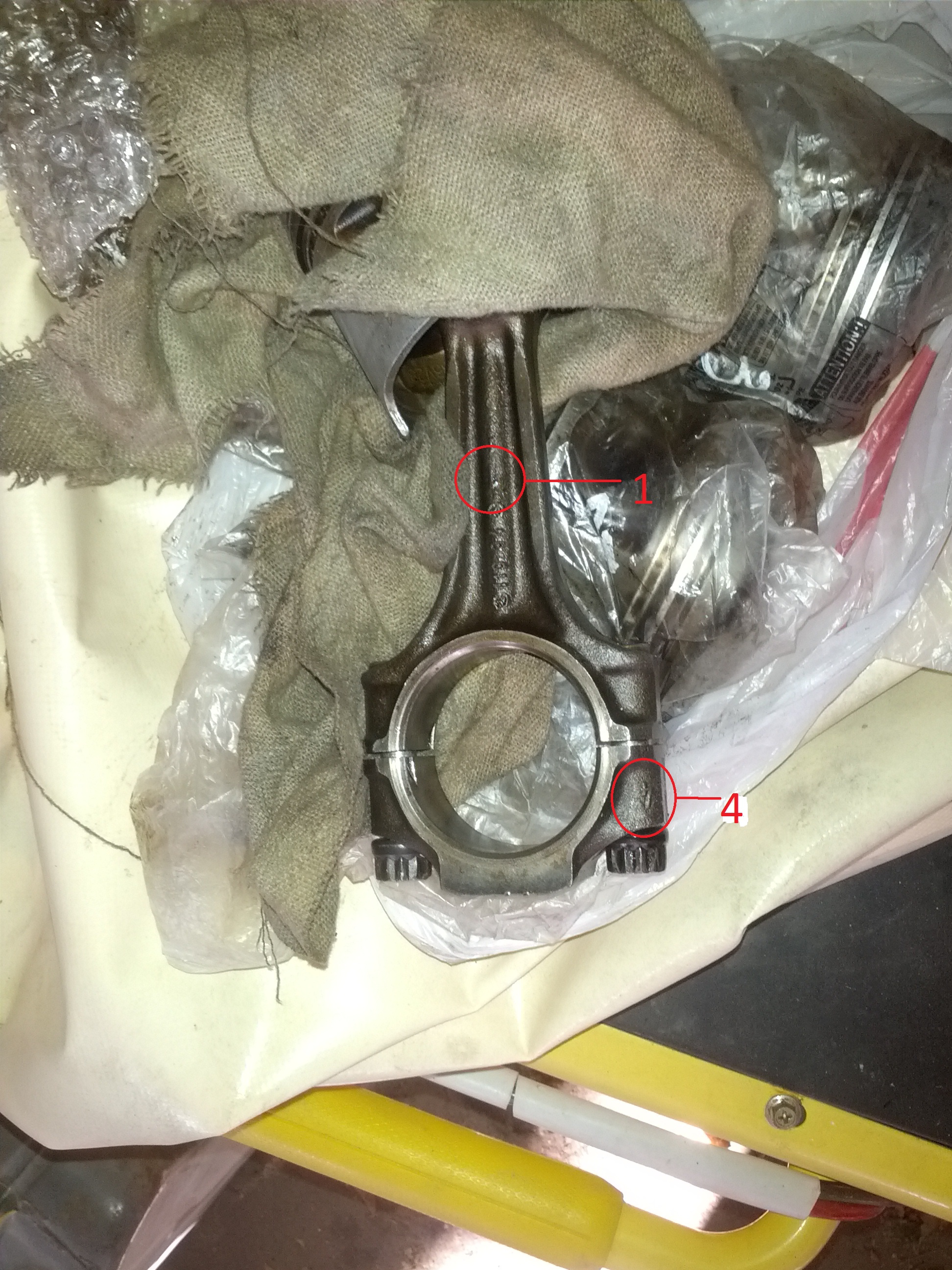

2) на шатунах и полумесяцах разные номера и они не сходятся по порядку много одинаковых номеров!
Похоже сборная солянка. Придётся покупать комплект "правильных" шатунов.

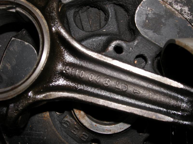

Такой вариант невозможен, ширина головок разная
Мотор 100 процентов м123 шатуны на нем ставились с номером начинающимся 110

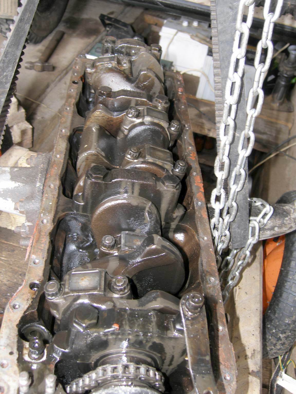

вот блок М123, со 123же коленом, что там на шатунах посмотрю уже завтра

Странная сборная солянка. У М110 коленвал полноопорный, а цепь двухрядная. А на фото звезда под однорядную цепь.
Разбирается W201 2.6

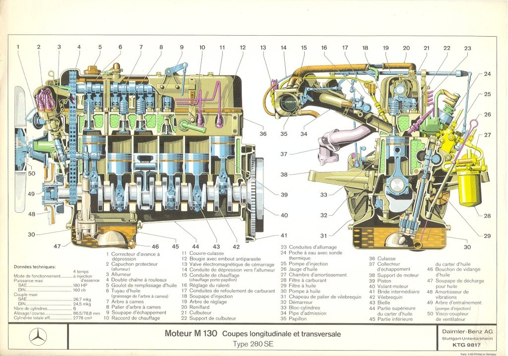

хм на М130 цепь тоже двух рядная а бошка одновальная
на М110 валов два и цепь два ряда.
на М123 однорадная цепь и один вал.
Как звездочка одевается и снимается ли она.
Да, противовесы должны быть, даже в мануале на немецком про них написано, они для баллансировки и, по-моему, для убирания продольного люфта.
ну теоретически, если денег мало можно попробовать все разобрать, на весах сбаллансировать одинаковый вес всех шатунов в сборе (если надо, то подточить) и поменять коренные, хотя можно и б\у купить поршня с рабочего мотора, найти не проблема.

С 1-м пунктом все ясно
С 2-м пунктом сказали что так бывает там надо еще риски считать

не может это быть 123 мотором тк число коренных опор больше чем в М123. на первом фото полноопорный коленвал, а в М123 нет.
согласен.
вынуто из М123.920 (тот тупень который его собирал не мог ни чего про мерседес знать, по этому считаю что родные)
