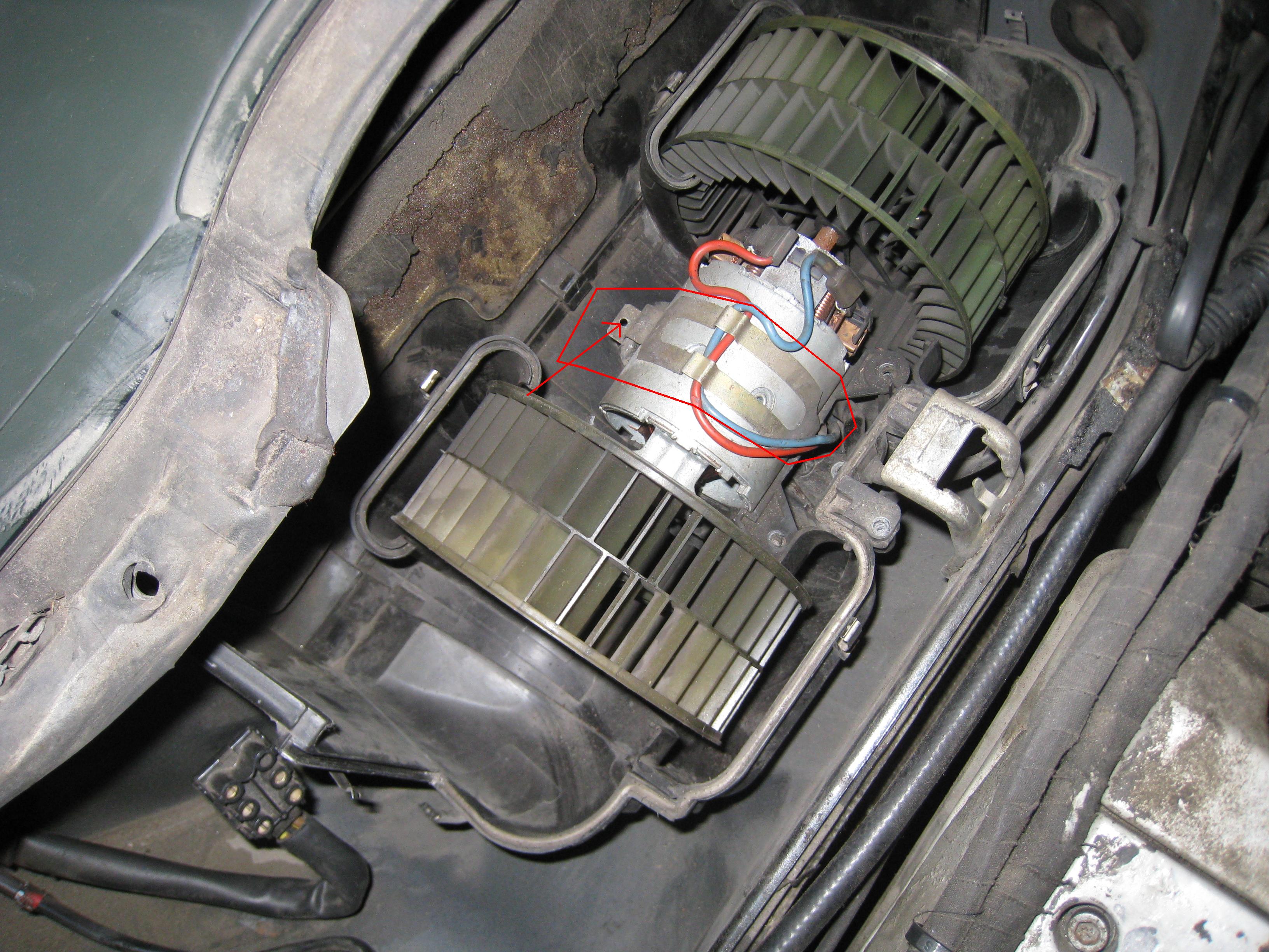

А мне объясните как поменять полярность и где она вообще. (я не тупой)! У меня печка кондейная, снег пошел и через время напор слабый стал, так получается у меня этот салонный фильтр и забился да?
