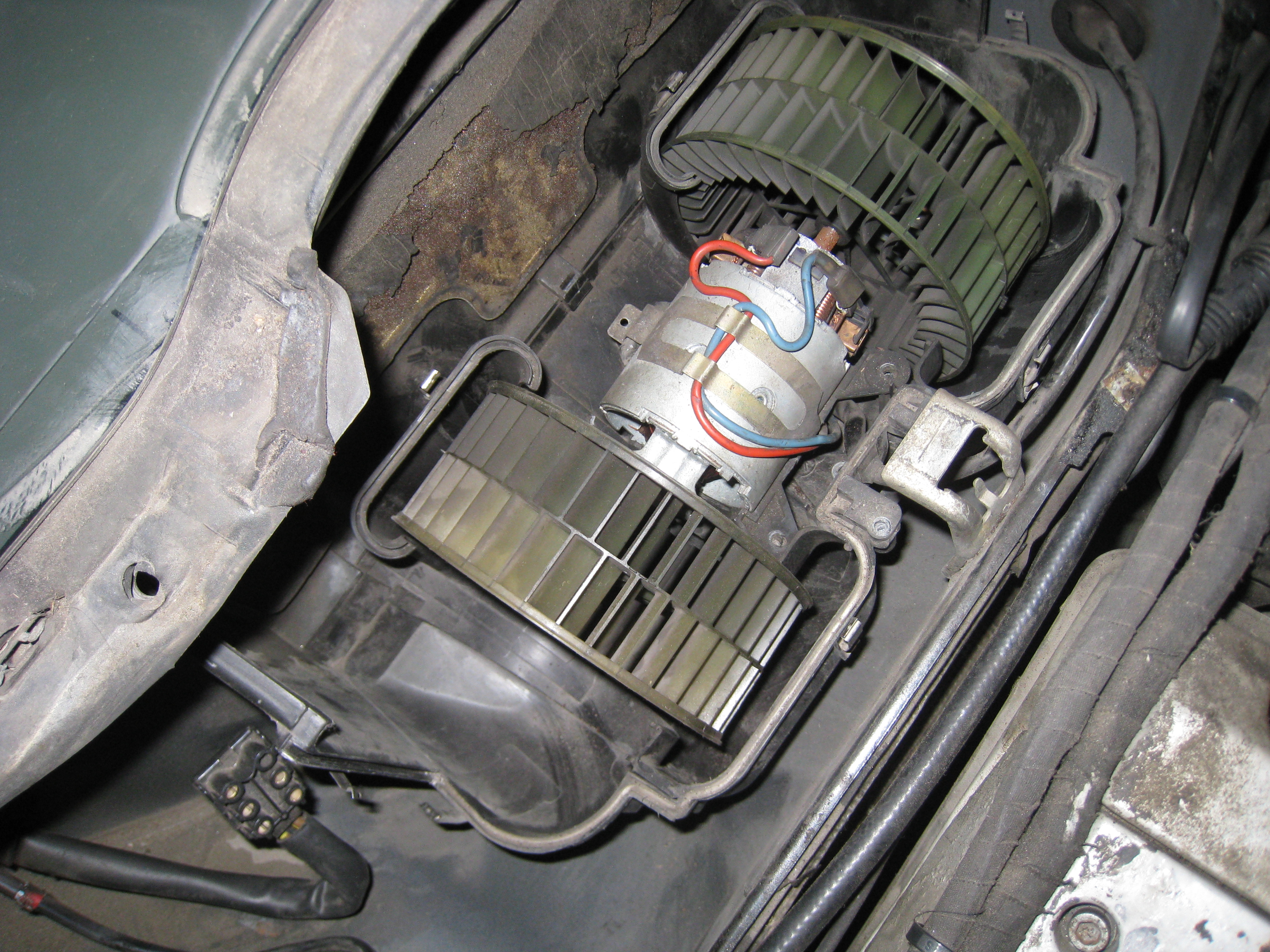

#17 ОФФЛАЙН   zuzukaider
zuzukaider
  • Cообщений: 55
  • Город:Рига, Латвия
    w124 ce320
Отправлено 25 November 2012 - 20:28
Попробовал снять моторчик, видно тока 2 болта спереди. Не как не снимаеться крутиться тока немного вправо влево. На фото в нете моторчик держиться на 4 болтах. Кто Нить сталкивалься с таким. Чтото держит по середине немогу понять (((( может денуть надо
#18 ОФФЛАЙН   zezik
zezik
  • Cообщений: 107
  • Город:РБ Минск
    W210 WDB2102261X090531
Отправлено 28 November 2012 - 00:06
По середине держит его металлическая скоба.Ближе к стеклу на моторчике увидишь ее хвост ковырни она отсчелкнится.
w124. E280. 5АКПП (722,504),ASD, HFM ,КРУИЗ, M104,94г.в.webasto

#20 ОФФЛАЙН   zuzukaider
zuzukaider
  • Cообщений: 55
    w124 ce320
Отправлено 30 November 2012 - 01:31
если не работают изменения направления воздуха в электронном климате, это значит что блок навернулся и не подает сигнал на пневмоклапана...
Если не сложно можно объяснить где он есть, И как это проверить.
На чем он еще держиться ? по середине крутиться и всеб или силой надо ?
