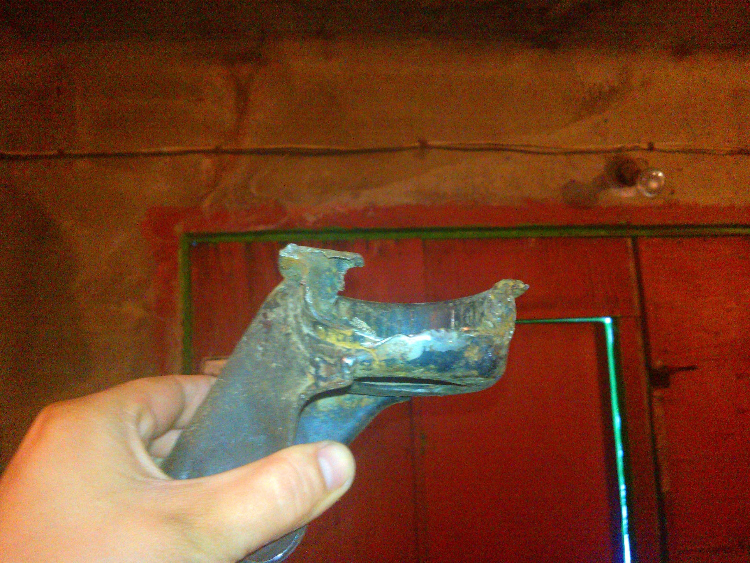

да у меня правая сторона подрамника где рычаги развалилась вот думаю полностью его менять или сваркой как нибудь приварить типа как здесь http://www.oldmerin....php/t62797.html
Варить не стал бы ни при каком раскладе. Узел, мягко говоря, крайне ответственный. На разборках недорого стоит, так как обычно никому не нужен. Заодно сразу же новые сайлент-блоки запрессуешь и будет тебе счастье.

где вы там все увидели гнилой подрамник, ему обычно сносу нет если только колесами о бордюры не бить...
на фотах гнилые места - это кузов в точках крепления подушек подрамника, вот их надо менять особенно передние, они быстрее изнашиваються
+ 100 подрамник сгноить проблематично,а места крепления- болезнь(правда не у всех)
у меня сама чашка отгнила в которой саленблок вприсован......
:shock:
фотку покажешь?

:shock:
фотку покажешь?

Отправлено 11 March 2013 - 23:06
Мдяяя,если металл такой толщины сгнил...

Отправлено 12 March 2013 - 14:41
даа жесть

Отправлено 17 March 2013 - 22:03
смотрите лучше он не сгнил а его отломило...скорее всего изза того что был не закручен болт крепления подрамника
