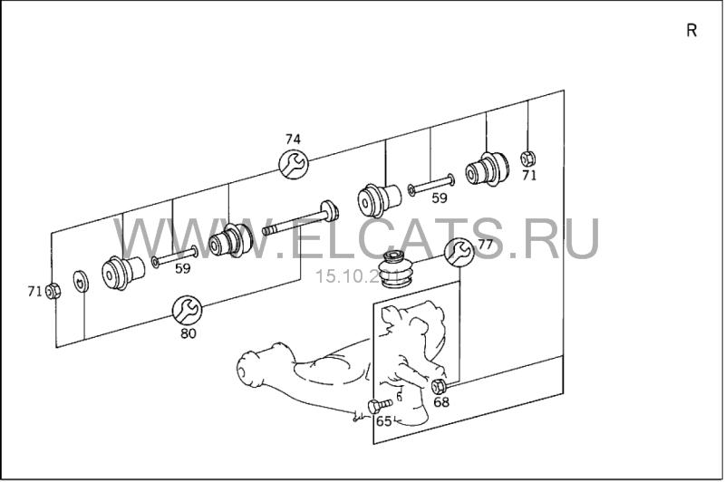

Отправлено 15 October 2012 - 18:32
подскажите пожалуесто а где они находятся эти подушки подрамника и как они выглядят желательно на схеме а то я лазил под машиной и не понял что конкретно искать, может вы вот это имели под номером 74, так как они мне не очень понравились, резинки все разбиты оказались

[quote name='кирилл22589' date='15.10.2012, 18:32' post='1500814']
Это картинка переднего рычага ,а подрамник сзади :closedeyes: ,у меня была похожая беда ,виноватыми оказались задние (плавающие ) опоры. А еще такой эффект могут давать убитые задние амортизаторы
