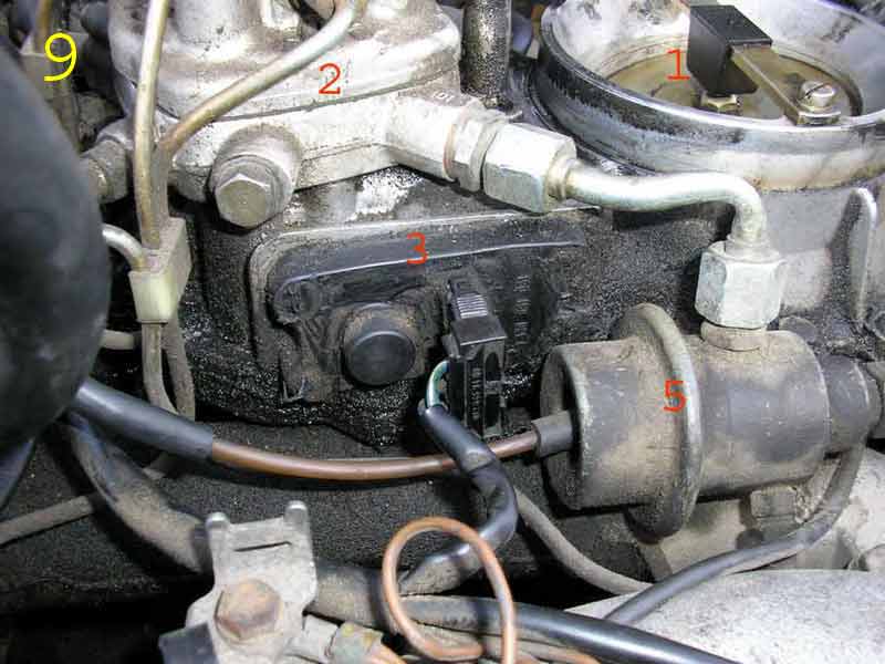

будет фото через часа 2 а по подробнее про обрыв проводов как проверить и где стоит эта штука дрюка :mrgreen: а то в электрике не силен :cool2:
Вот,под номером 3.Проверить провода на него,а может он протёрт уже.Но если в электрике не силён,то лучше сам не снимай,потом не настроишь:
а настройка настолько сложная иль приблуда какая нужна? вроде руки ровные :biggrin: проводоки на месте фишку разобрал контакты почистил! кстати вопрос про крутилку в силе! :biggrin:

покрутил раза 2 завелся тутже заглох и о боги АКБ не фунциклирует :moderator:

зарядил АКБ поставил все на места закрутил эту пластиковую крутилку до упора и чуть отдал (пол оборота) завел все работает исправно но... теперь пока не прогрееш если газу дать то глохнет! И вяловатый такой разгон! :moderator: и еще раньше при продавливании педали в пол как вторая камера открывалась! :super: теперече нет такого :-x
