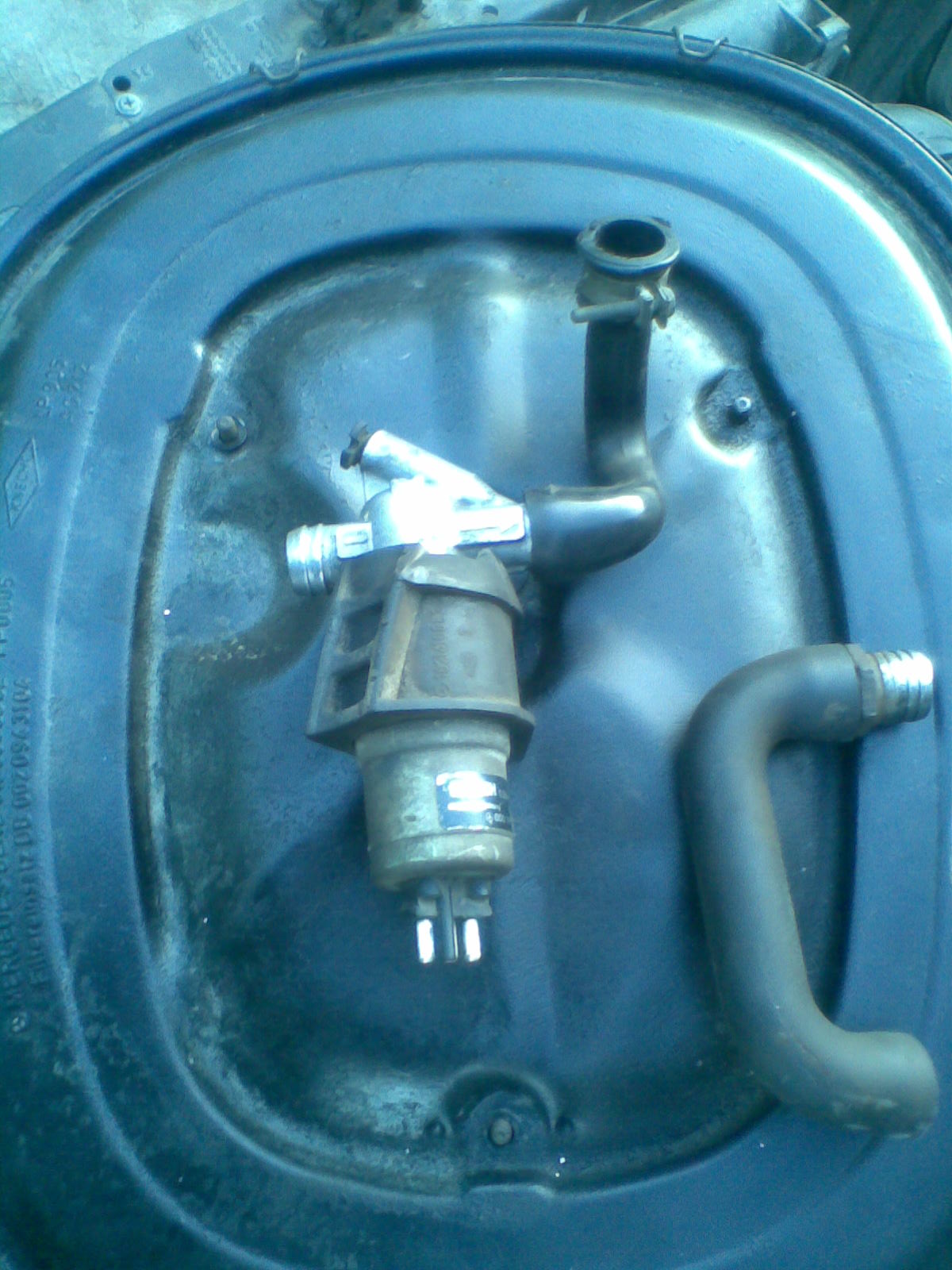

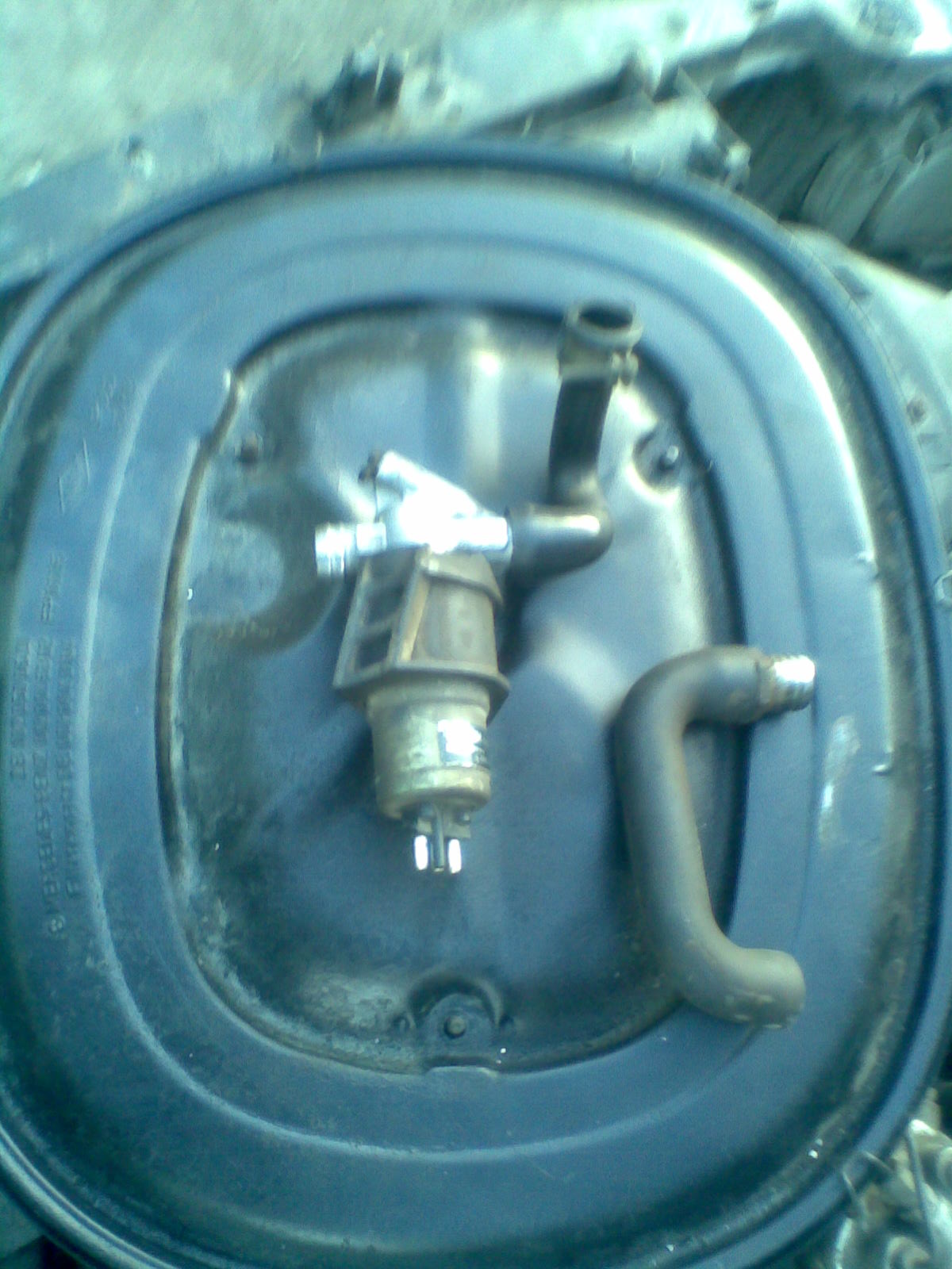

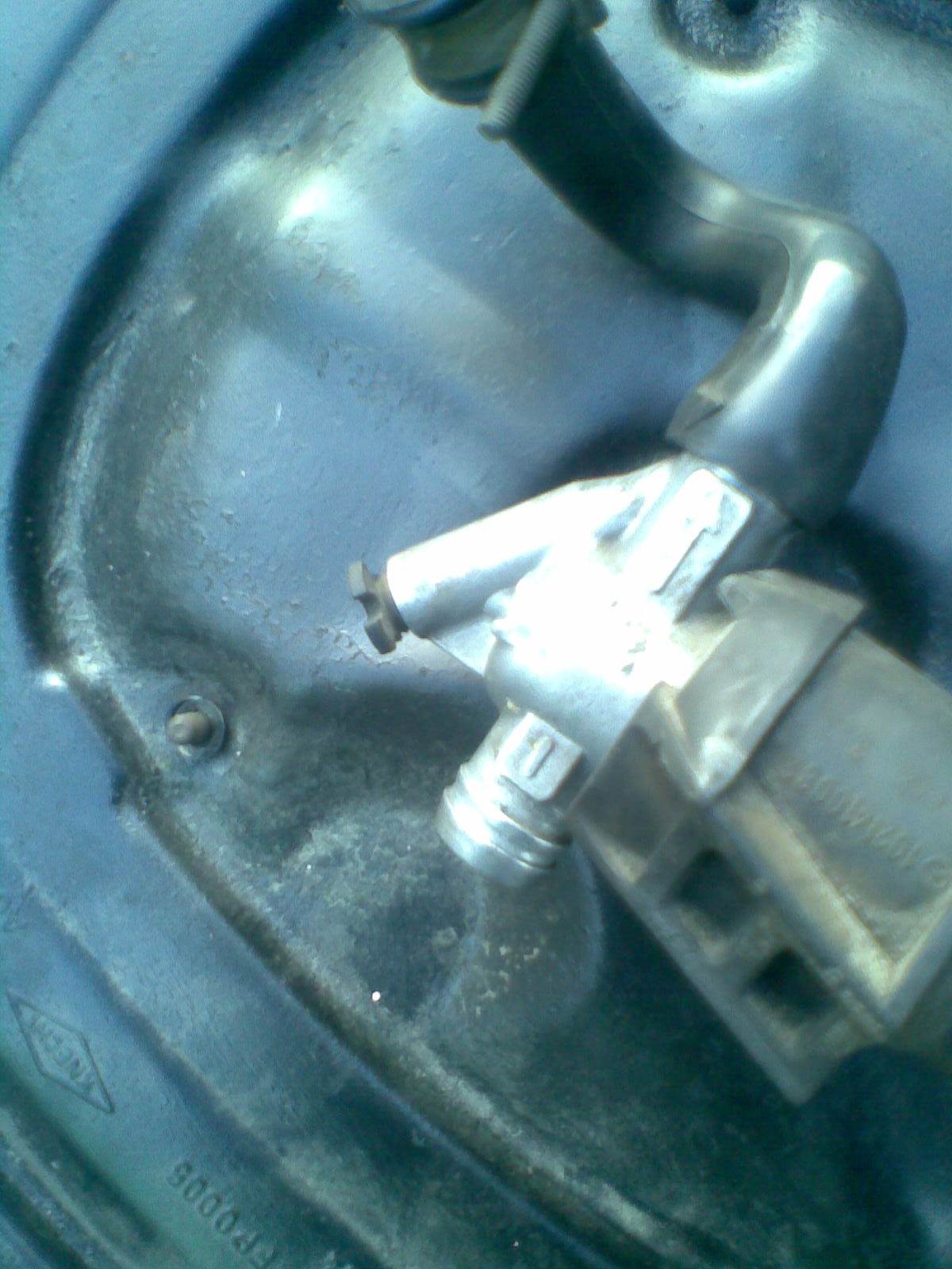

#14 ОФФЛАЙН   san.gorba4ew
san.gorba4ew
  • Cообщений: 37
  • Город:Мурманск
Отправлено 22 October 2012 - 14:08

#15 ОФФЛАЙН   tolstun66
tolstun66
    Обычный человек
  • Cообщений: 5599
    w124 230e
Отправлено 22 October 2012 - 14:13
Клапан дополнительной подачи воздуха КДПВ, предшественник РХХ.
Ты бы машинку прописал бы здесь:
Будет всегда в подписи, всем будет легче.

#19 ОФФЛАЙН   tolstun66
tolstun66
    Обычный человек
  • Cообщений: 5599
    w124 230e
Отправлено 22 October 2012 - 14:34
Странно. В 1991г. таких клапанов холостого хода уже не ставили.
#20 ОФФЛАЙН   san.gorba4ew
san.gorba4ew
  • Cообщений: 37
  • Город:Мурманск
Отправлено 22 October 2012 - 14:49
но как мы можем видеть факт на лицо стоит :biggrin:
