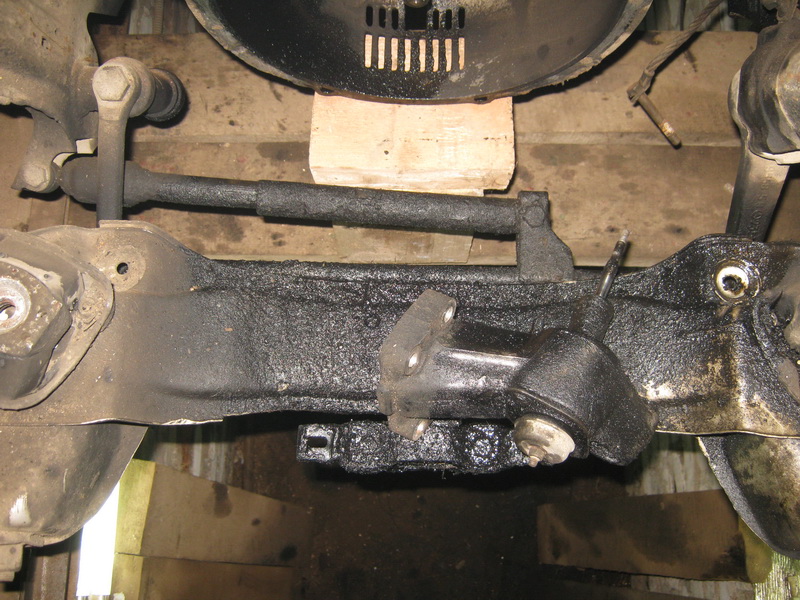

Фотка балки и сама лапа с амортизатором. Сорри, что в мазуте, двигатель только на днях вынул, не чистил еще....
Посмотрел это место и на машине с 617-м двигателем. нет у меня ни скобы ни ушей спереди балки (как у персона- нон- грата). Поэтому фотать не стал. А нет, потому что по вину машина бьтся как 200D. 617-й был туда поставлен позже.
интересно, реально ли найти скобу и приварить уши к балке спереди?
А что мешает? Только вот мотор вынимать из-за этого - ну как-то уж черезчур. если сцепление до кучи заменить - тогда нормально :rolleyes:
мотор полюбому буду вынимать из седана и ставить на универсал. Тут проблем нет. Вот фотку бы увидеть или вживую - как и какой конфигурации ухи эти... да размеры для их установки. А приварить - тоже не вопрос..

Заняться вам нечем. :mrgreen:
чевойто? :redface: если положено быть той скобе на 617-м, то надо ее как-то ставить.

На 617 надо, на 616 с механикой не надо.
согласен,у 616 на балке что то типа подушки!

Не знаю как с завода, у меня на 616 одна лапа под амрт.
Так и есть, с завода на 615/616 с автоматом один аморт слева.
