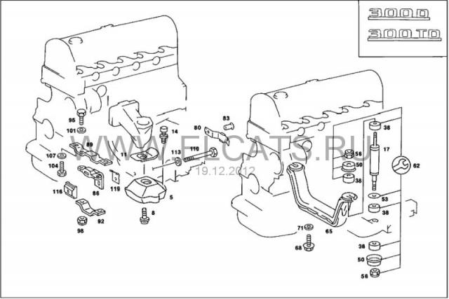

под каким номером эти аморты на схеме элкатса? И в какой подгруппе? чето не вкурю. В 1-й подгруппе, под номером 17? Они?

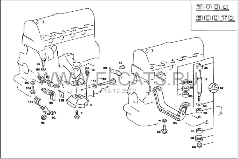

Чтобы не создавать новую тему, спрошу . Купил 123 с 617 двигло.Амморов на двигатель не было . и не понятно куда их ставить. Нижние концы есть куда вставлять , а вот верхние, судя по элкатсу , вставляются в деталь №65 , но у меня на авто такой нет , и не представляю куда вонзить верхние штоки амморов?

Вот в эту балку верх амортизаторов и вкручивается, балка крепится к поддону по-моему.

не знаю как с завода, у меня на 616 одна лапа под амрт. Верхний конец аморта крепится к лапе, нижний к балке подвески. Но кстати, в этой балке отверстия для аморта - с обоих сторон. Т.е. предусмотрено 2 аморта. сделаю фотки....
а вот что за скоба под номером 65, так и не пойму... Может это и есть балка подвески? но вроде непохожа :bangheat:

Вот 617, балка 65 прикручена к поддону (верхнее крепление амортов):IMG_0025.JPG
Вот тут видно одно нижнее крепление (ухо приваренное к балке между лонжеронами):
