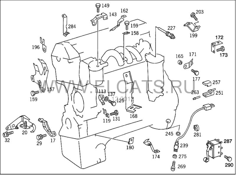

Картинка "Датчики, свечи, дополнительные компоненты":
Ткните пальцем на картинке :) Там всего 1 шнурок - 239, но что-то место у него странное...
Сообщение отредактировал Arian: 08 December 2012 - 17:47
#23 ОФФЛАЙН   ванятка
Отправлено 08 December 2012 - 19:13
239 - это датчик на маховике - тахометр..
А датчик наружней темп. стоит именно в алоне за бардачком..
У мну ,например тихонько жжужжит при включении зажигания при темп менее +5..
И что касательно реле, где оно?
под капотом ,на првом брызговике..
к нему толстые провода подходят от свечей..
и тонкий - как раз на датчик температуры..по лобовине и ныряет под аккум..

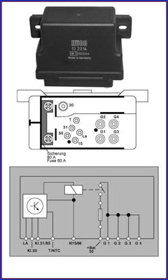

Добавлю, я не сразу нашел. Это реле - аналог "мозгов" на современных авто, оказывается ;)
30 – 30 провод машины (+Аккумулятора Красный) = 6мм²
15 -15 контакт замка зажигания = 1мм²
50 -50 контакт замка зажигания (Включение стартера) = 1мм²
La – Лампа контроля (Желтая, второй контакт на массу )
31 – Масса = 1мм²
G1-G5 – свечи = 1.5мм²
30 контакт идет на круглый переключатель света на панели приборов
Взято с mikrob.ru
