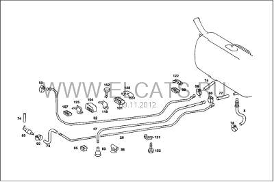

По-моему это та черная трубочка на фото, что идет от верха бака до низа бака, переходит на шланг около обратки и уходит куда-то в ноги заднему правому пассажиру ;) Я ведь прав?

Это называется вентиляция бака.

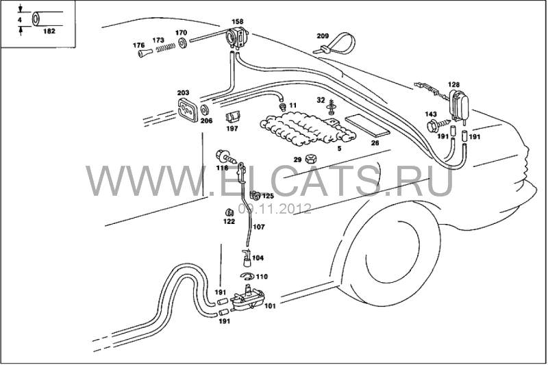

а зачем она, почему уходит в кузов и где перелив? И ЧТО ТАМ ЗА ЧЕРНЫЕ ЯЙЦА К ПОЛКЕ КРЕПЯТСЯ??)) К ним еще пневмо-трубка приходит одна. Всю голову сломали что это)

она не в кузов уходит, она спава под днищем заканчиается. №47.
черные "яца" это вакуум. ресивер. №5

Это в теме так по колхозному назвал трубопровод вентиляции бака. Когда под пробку бак заправляю, у мну из него немного выливается на землю. :redface:
