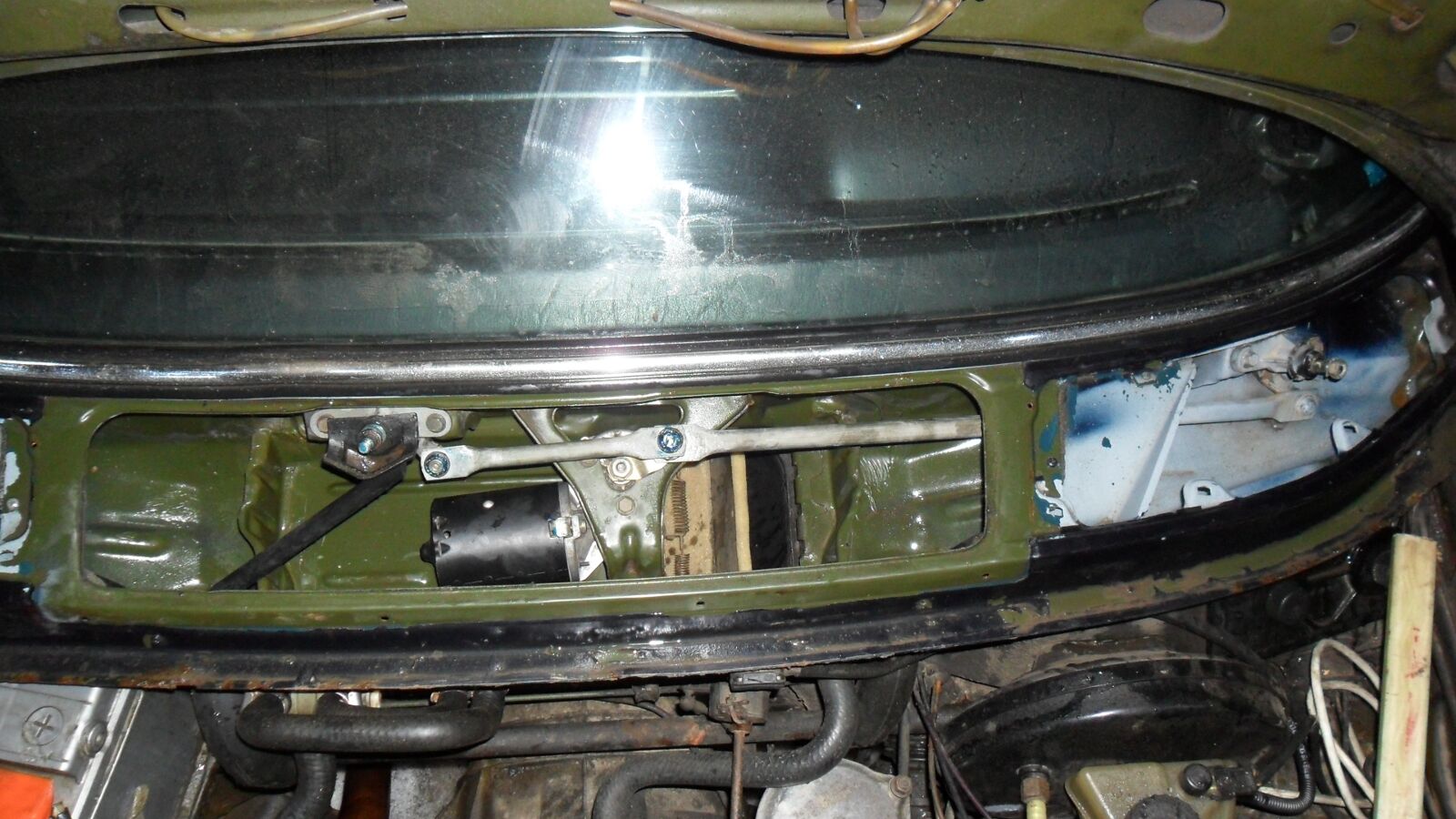

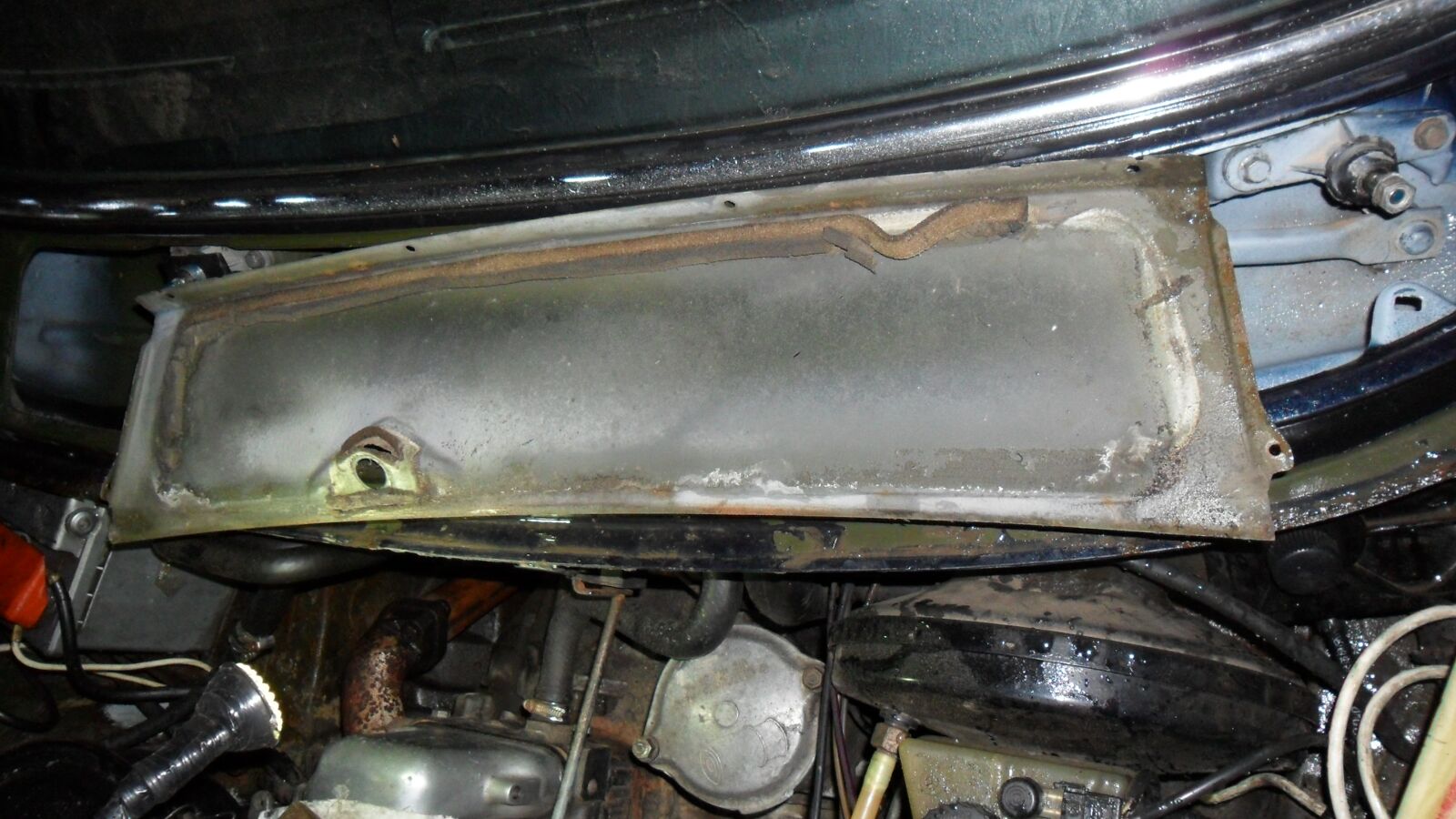

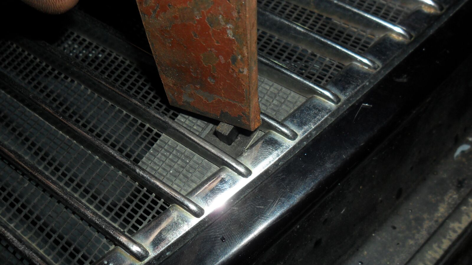

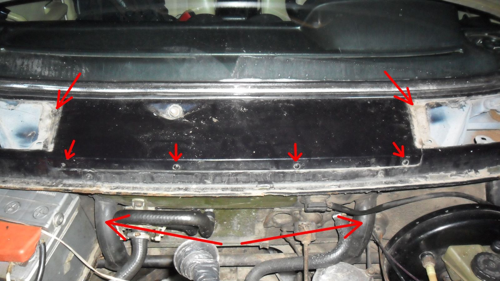

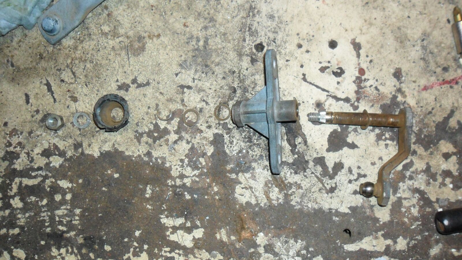

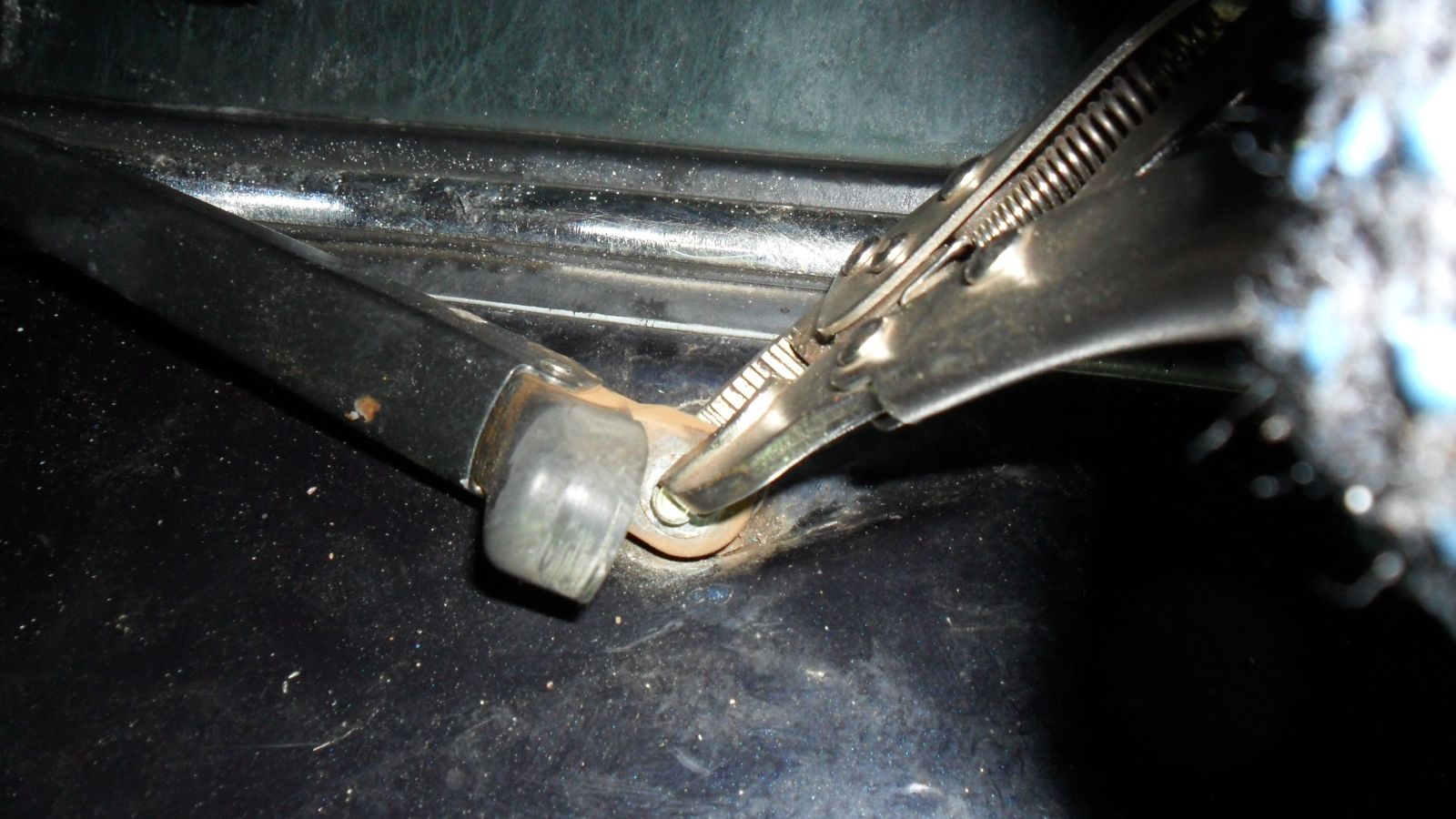

Снимаем воздуховоды, вдавливаем штифты внуть, по 4 штуки с каждой стороны.

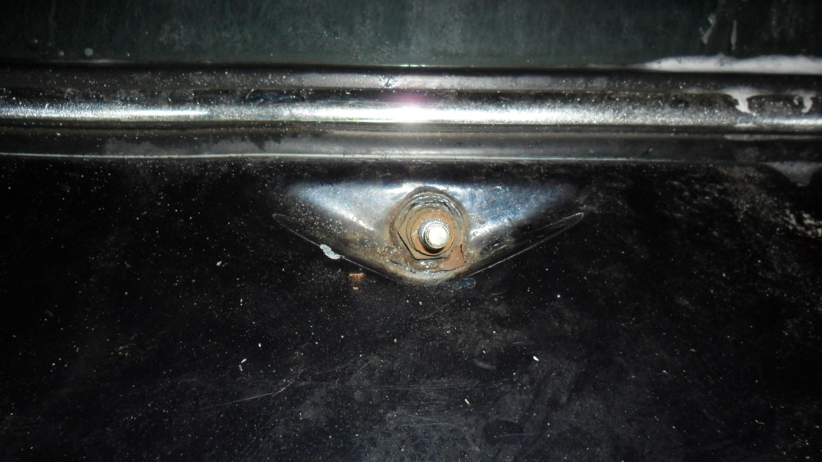

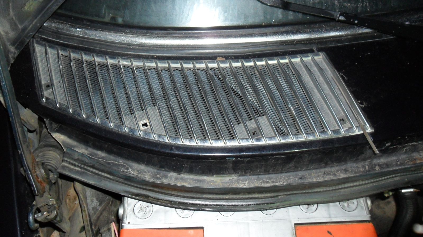

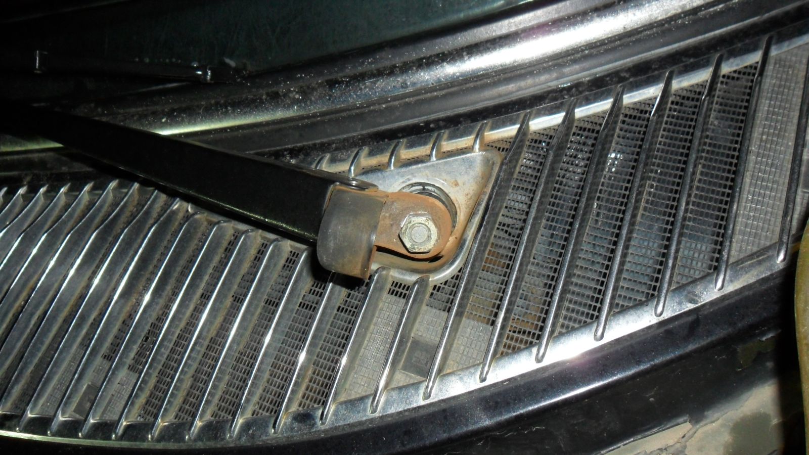

Поднимаем дворник. Держа пластмасску, которая закрывает гайку, опускаем дворники. По-другому эти пластмасски не поддеваются.
Откручиваем гайки на 13 и плоскогубцами сдёргиваем дворники.

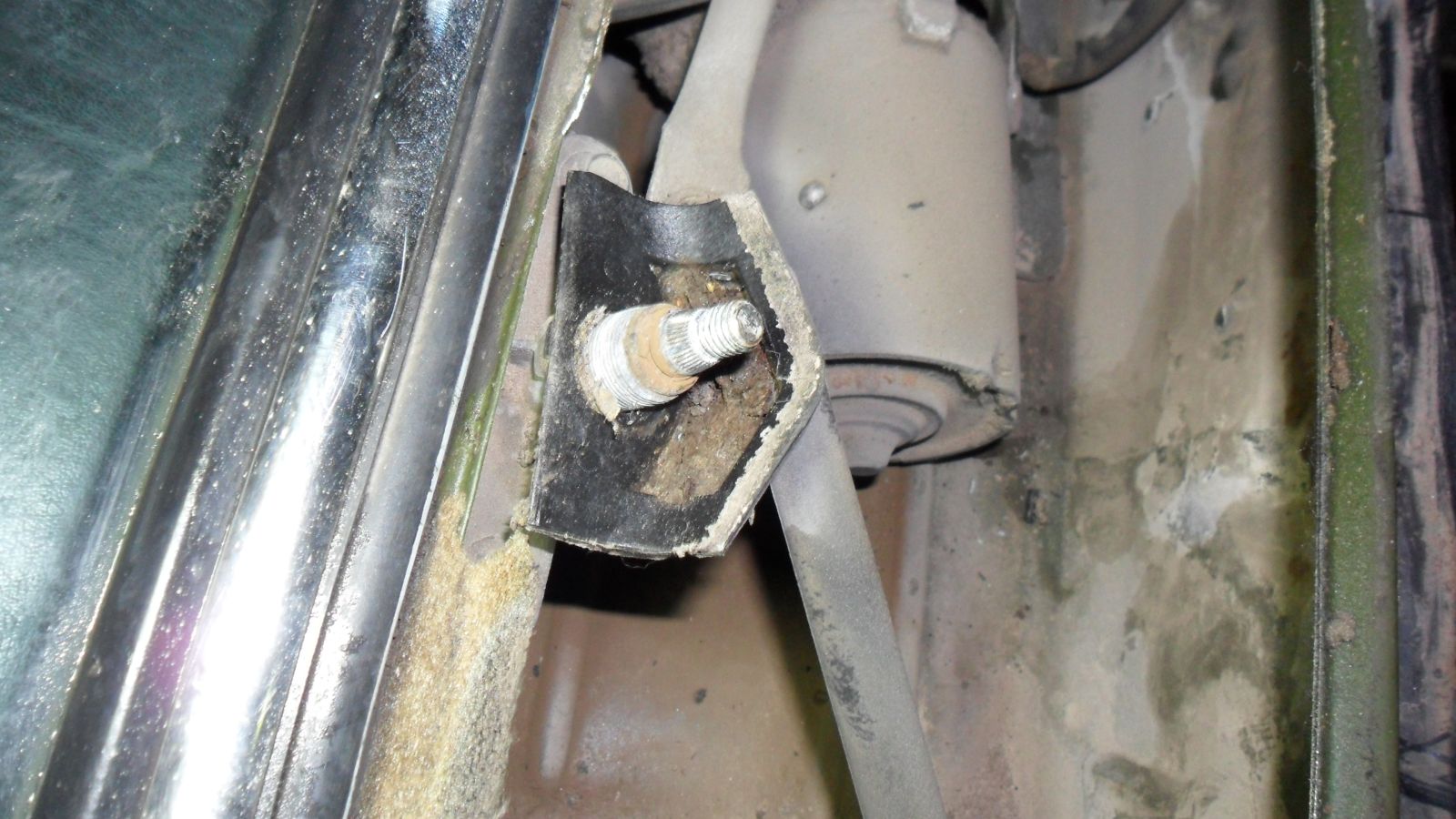

За пассажирским дворником гайка на 19, под ней железная шайба и пластмассовая прокладка.

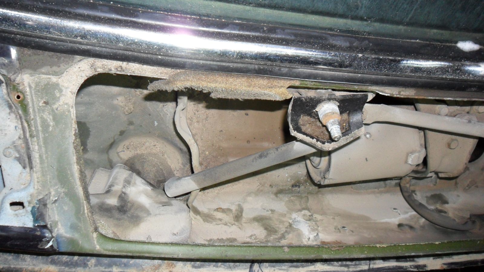

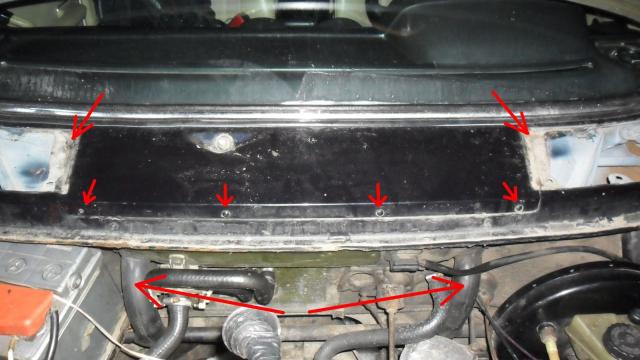

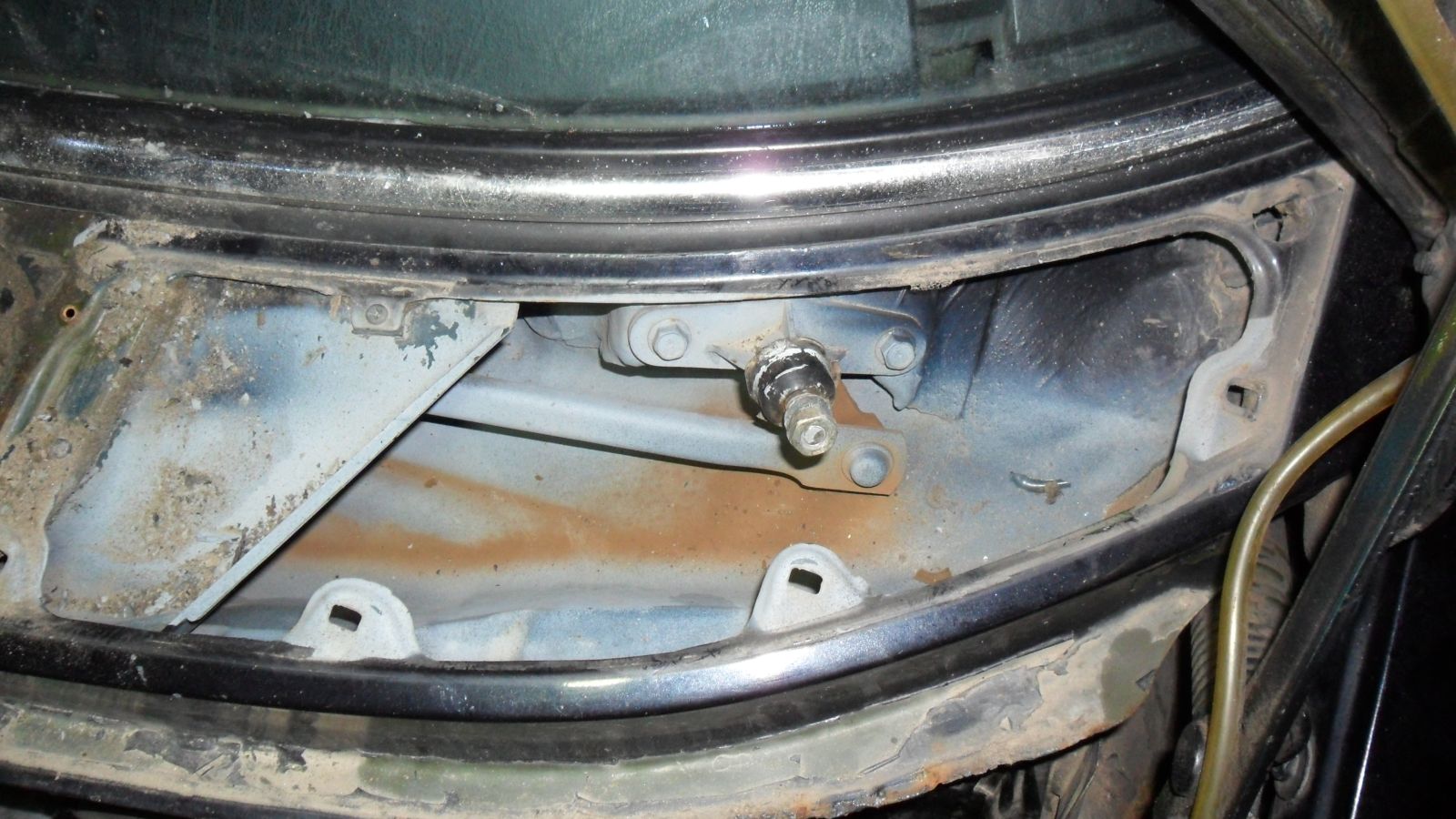

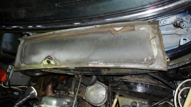

Водостоки и крепления средней панельки. Аккуратно вдавливаем 4 штифта, вынимаем крепления. Откручиваем 2 шурупа по краям.

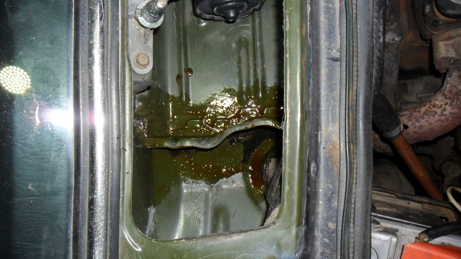

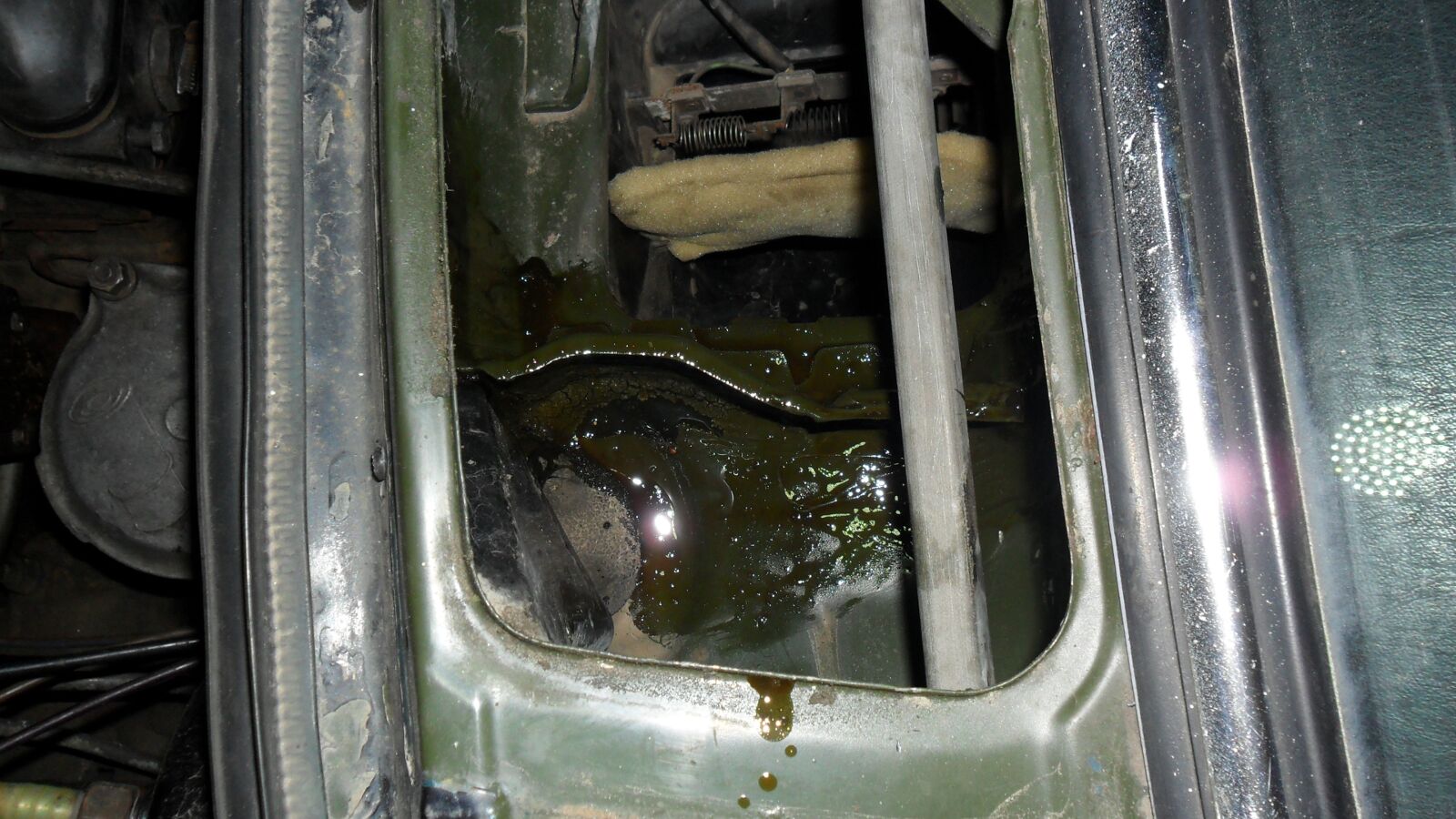

Забитый грязью водосток под пассажирским дворником.

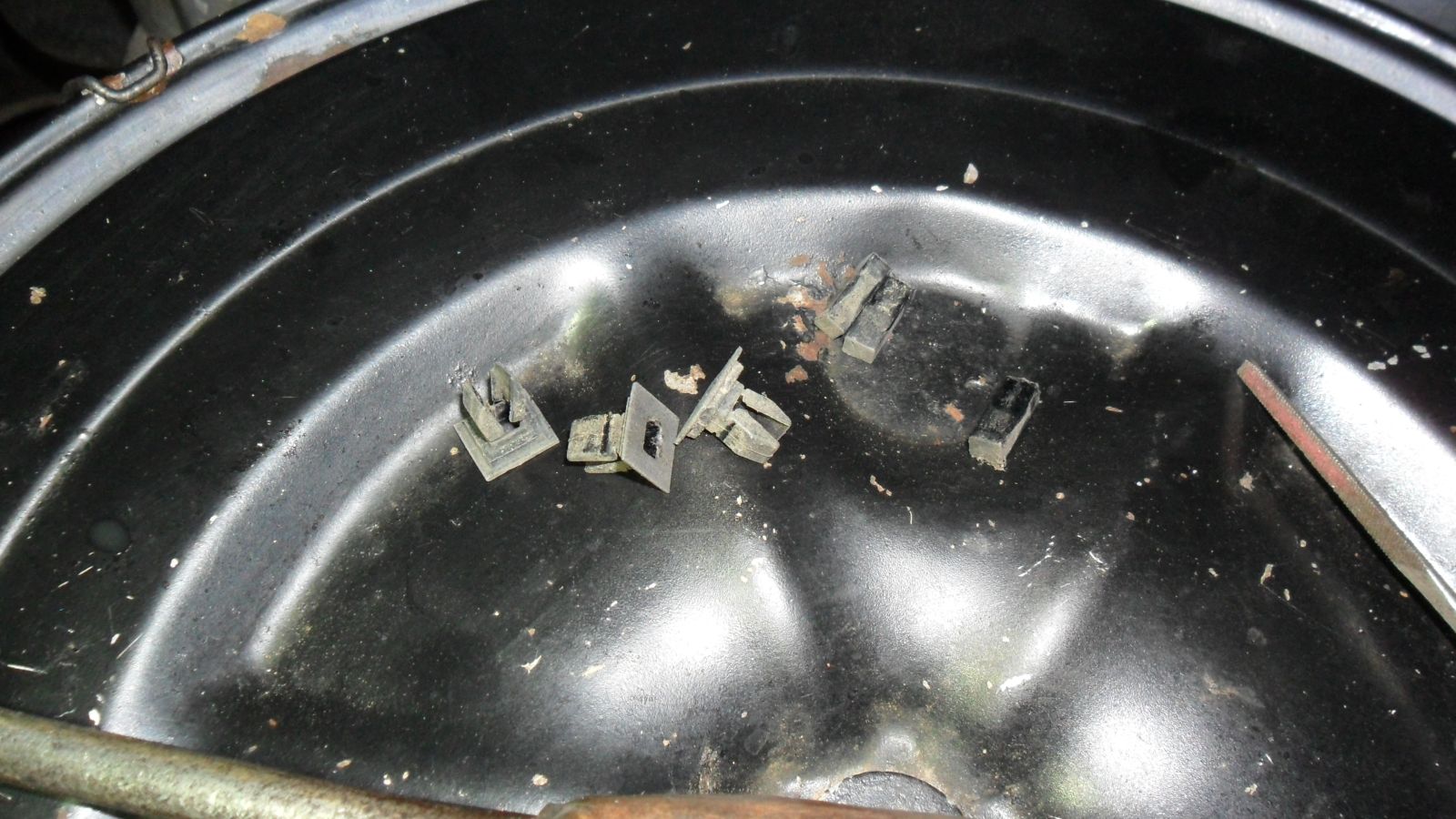

Вытаскиваем все штифты! Я пока фоткал, забыл и потом смыл их нафиг, пришлось новые крепления покупать :sad2:

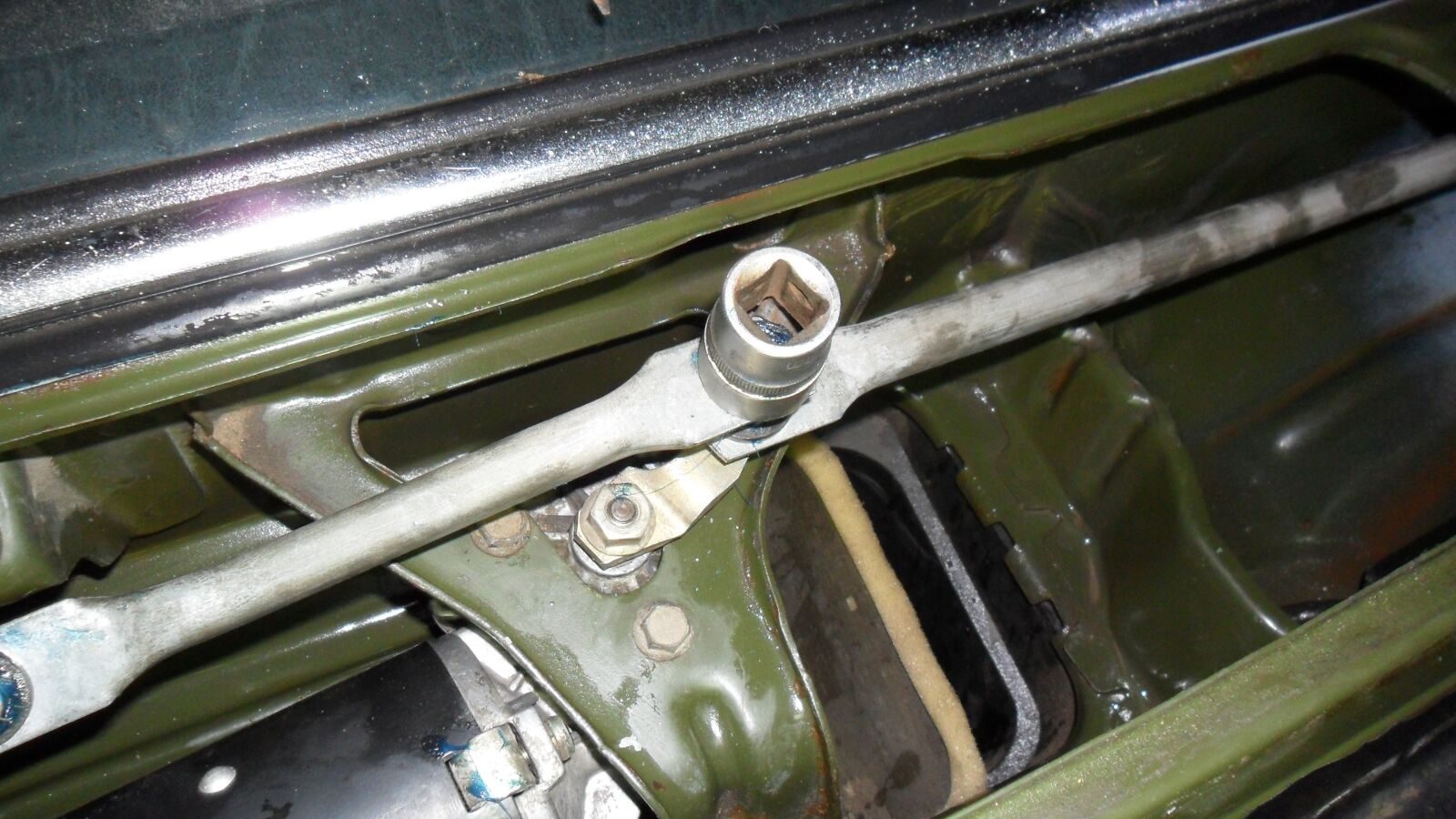

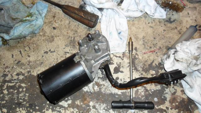

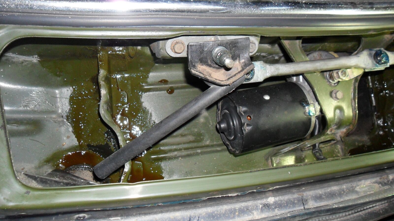

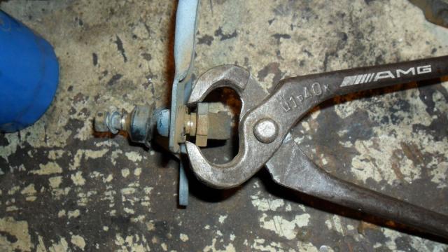

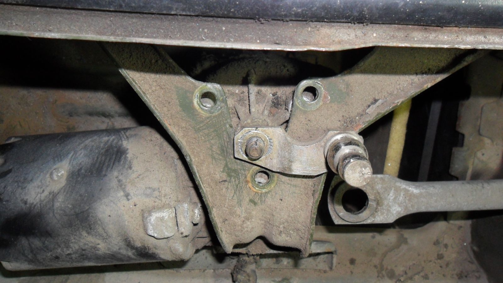

Откручиваем по два болта на каждом дворнике. Сдёргиваем амг-съёмником (фото дальше :gigi: ) штанги дворников с шаровых на моторе и вытягииваем штанги.

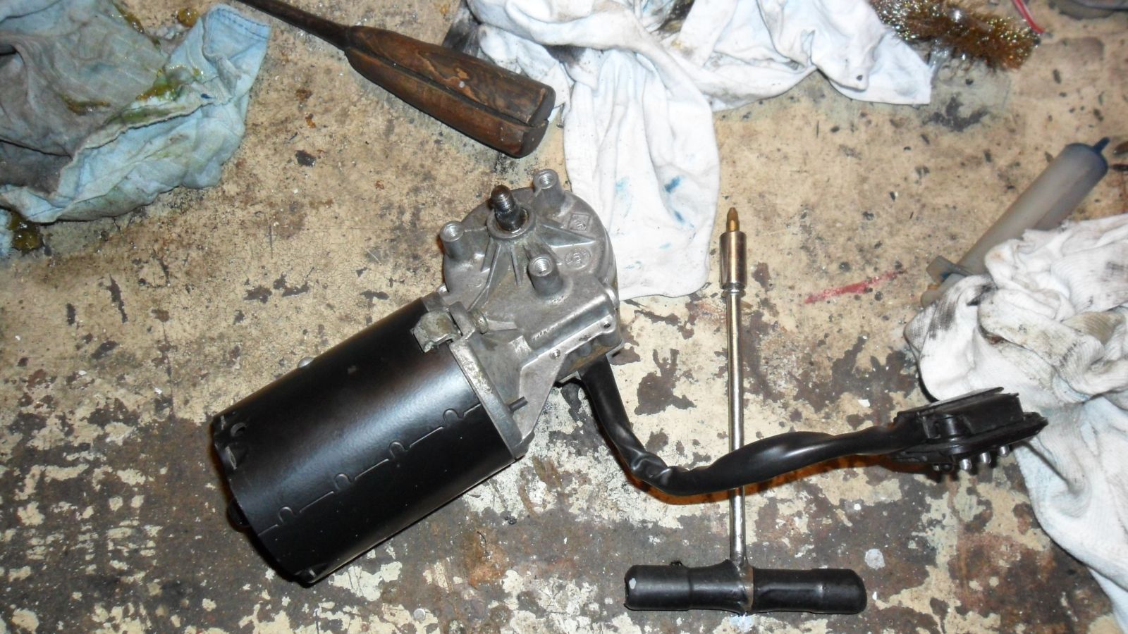

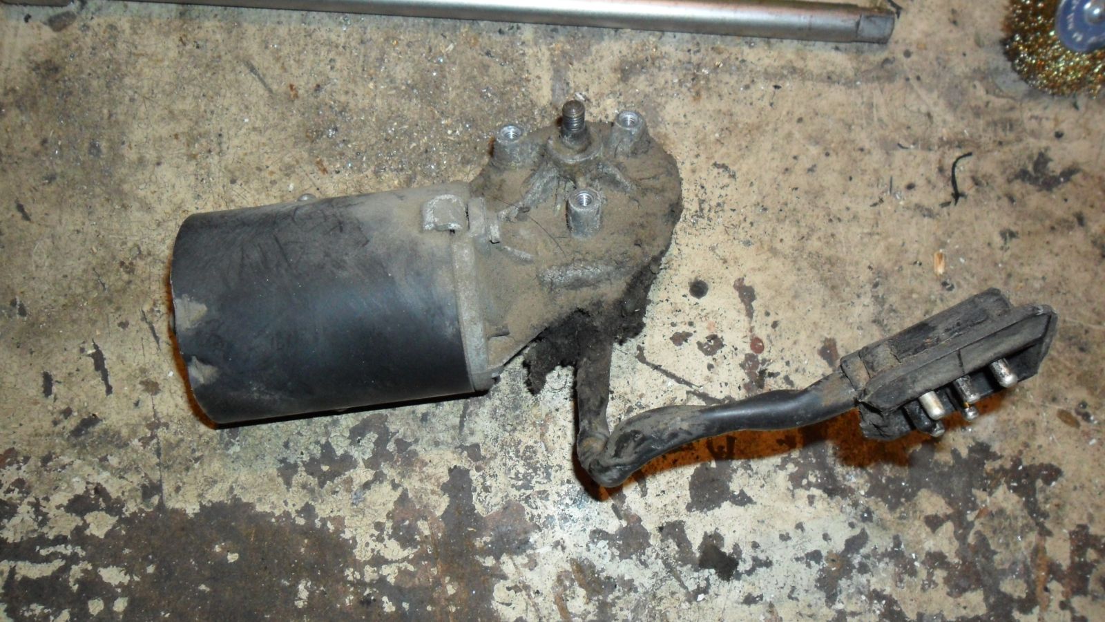

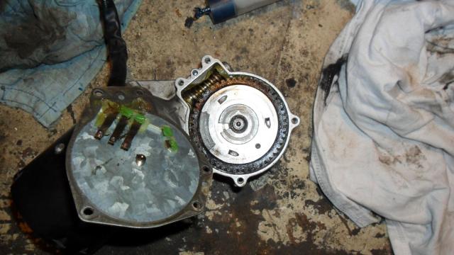

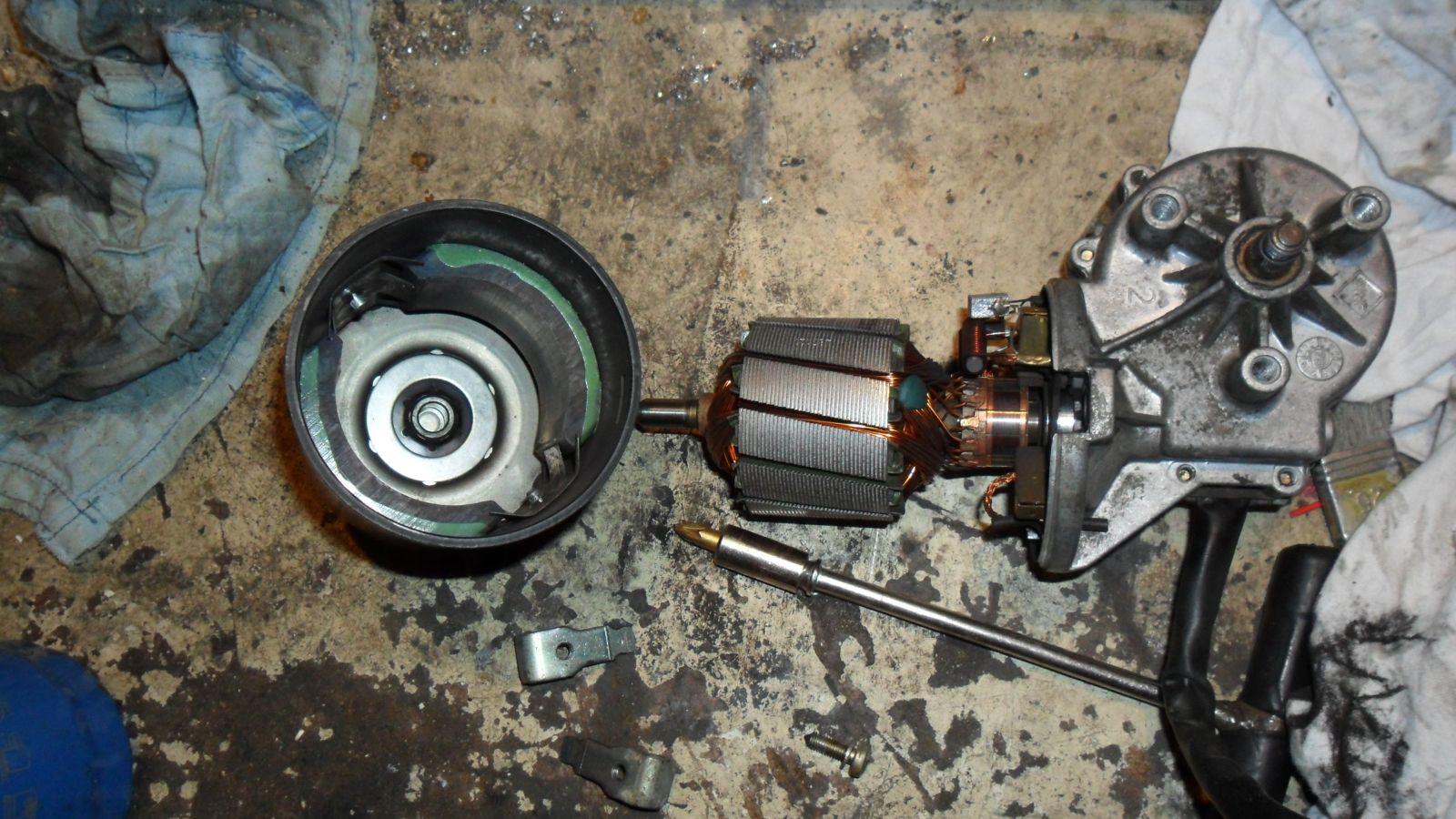

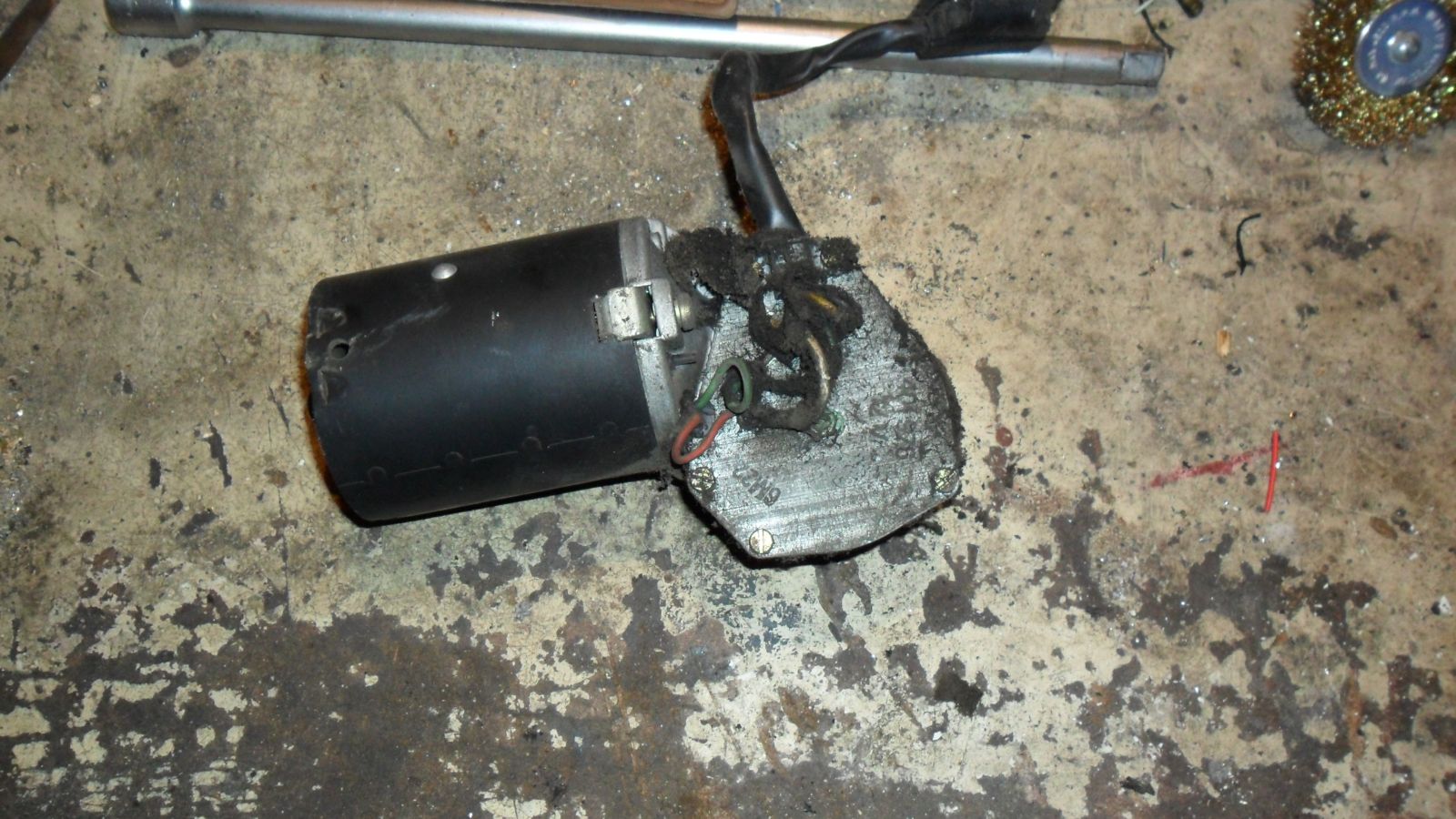

Откручиваем гайку от оси мотора. Делаем напильником метку на оси и тяге. Откручиваем три гайки крепления мотора. Отключаем разъём, вытаскиваем его и вынимаем мотор.

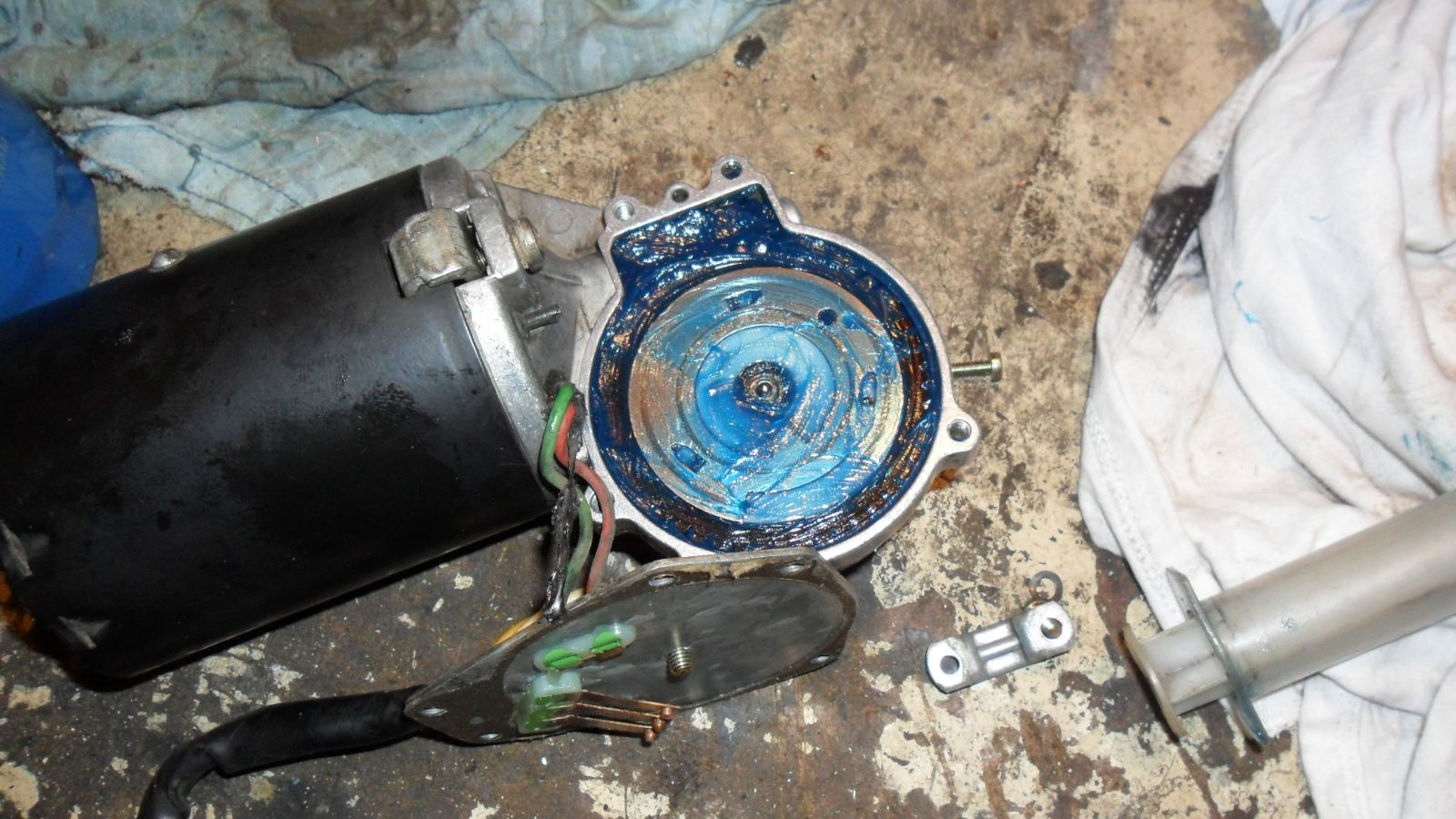

Откручиваем 2 болтика, разбираем мотор, чистим, продуваем комперссором, смазываем втулку в задней части корпуса и шестерёнки (не теряем маленький шарик на центральном контакте шестерёнки), собираем.

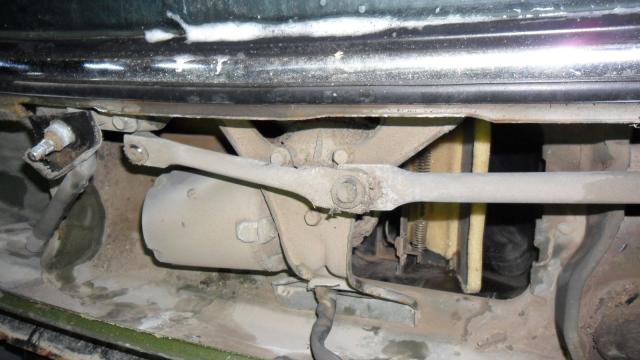

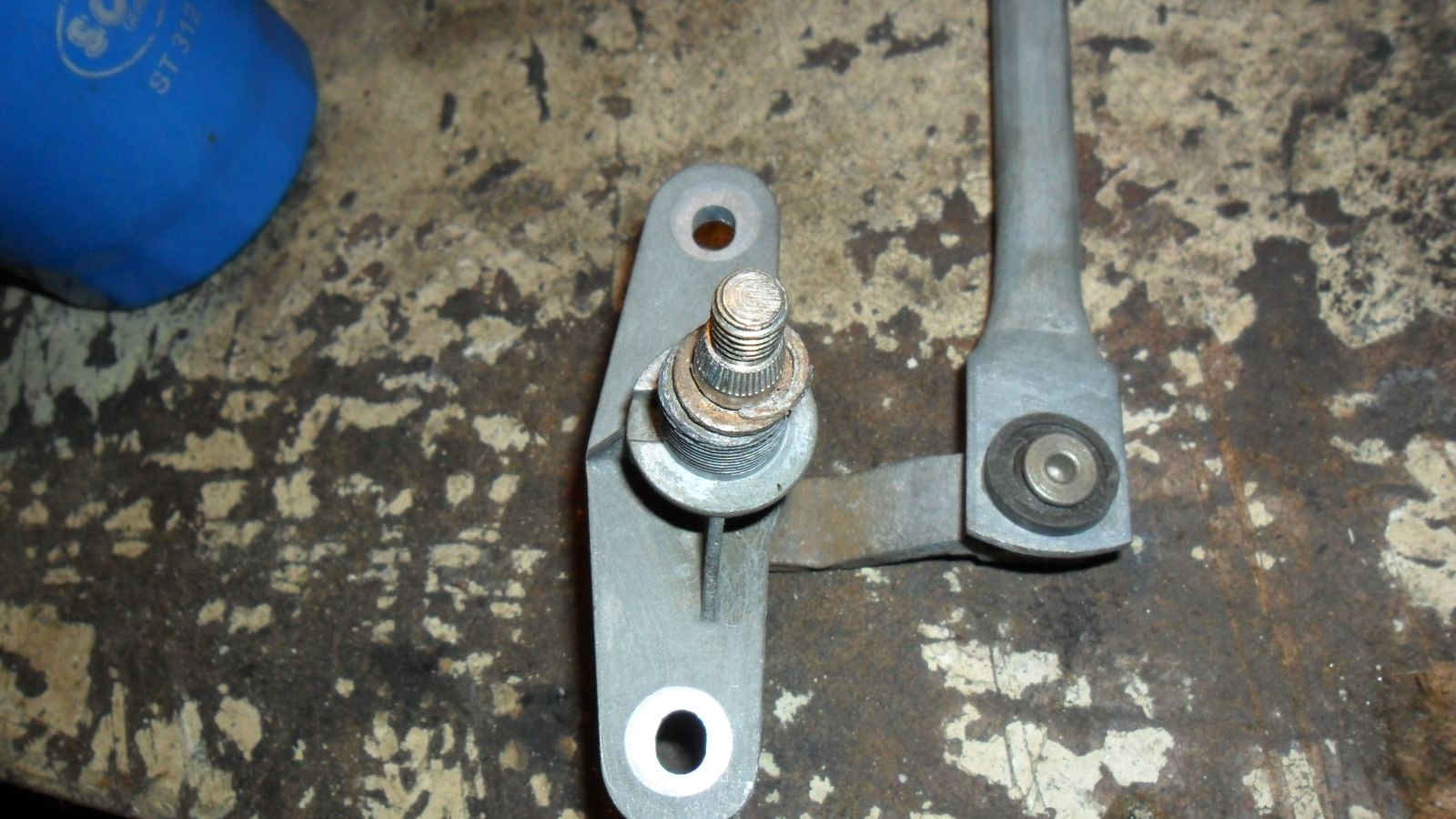

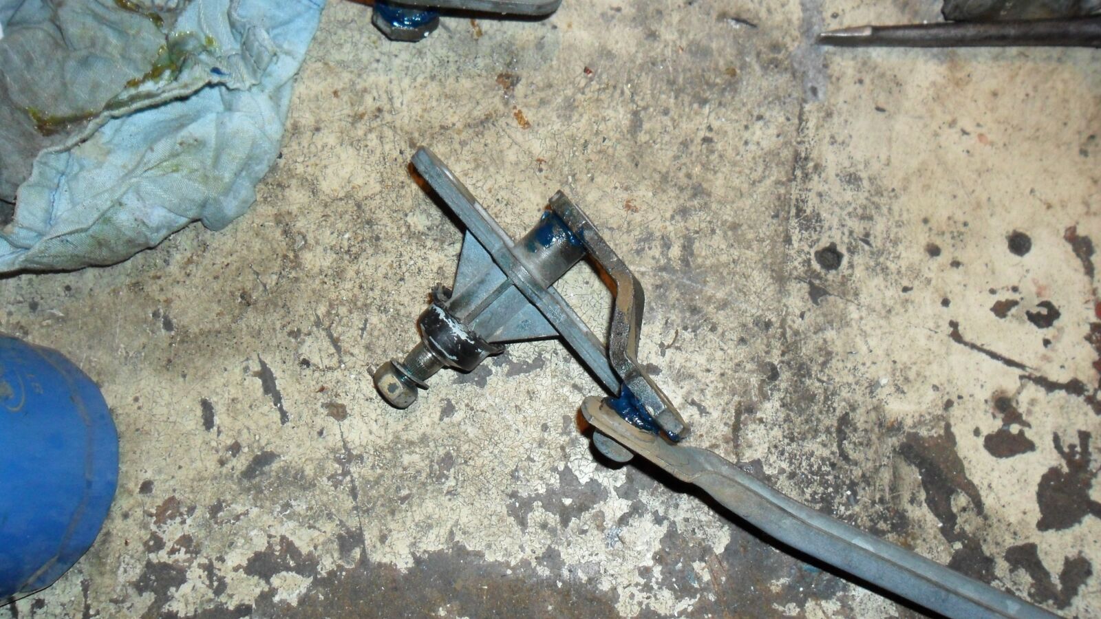

Отщёлкиваем стопорное полукольцо с механизма дворников, разбираем, намазываем, собираем.
Амг-съёмник.
Моем и собираем всё на место, смазываем шаровые, защёлкиваем какой-нибудь головкой.
Антикорим.

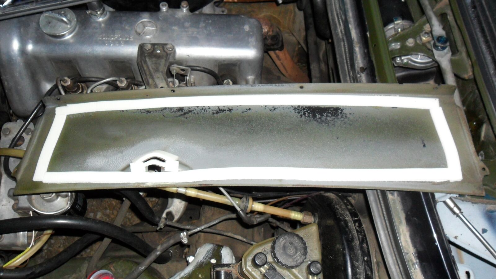

Отдираем старый поролон от панельки, клеим новый.
Не забываем про водосток от пасажирского дворника.

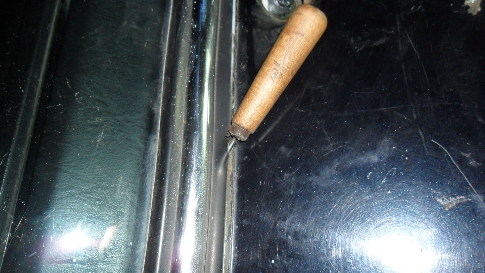

Ставим панельку, шилом поддеваем резинку.
Берём какую-нибудь оригинальную неведомую хрень :mrgreen: пошире и заталкиваем штифты в клипсы, пошире потому что какой-нибудь узкой отвёрткой можно протолкнуть внутрь и надо будет опять разбирать.
Прикручиваем дворники, поводок у водительского дворника длиннее, не путаем. Подключаем разъём мотора. Едем покупать протерянные клипсы. :mrgreen:

Сдёргиваем амг-
съёмником (фото дальше )
Какой же это съемник? Это часть оригинальной мерседесовской приспособы для сжатия поршневых колец при установке их в блок! :D

Спасибо за столь подробный отчет ! :gigi: Офигительно ! :applause: :) Так все и было, только "много лет тому назад". :redface: :mrgreen: И смазка была зелёненькая... серенькая... А у тебя какая то противненькая... :mrgreen:
