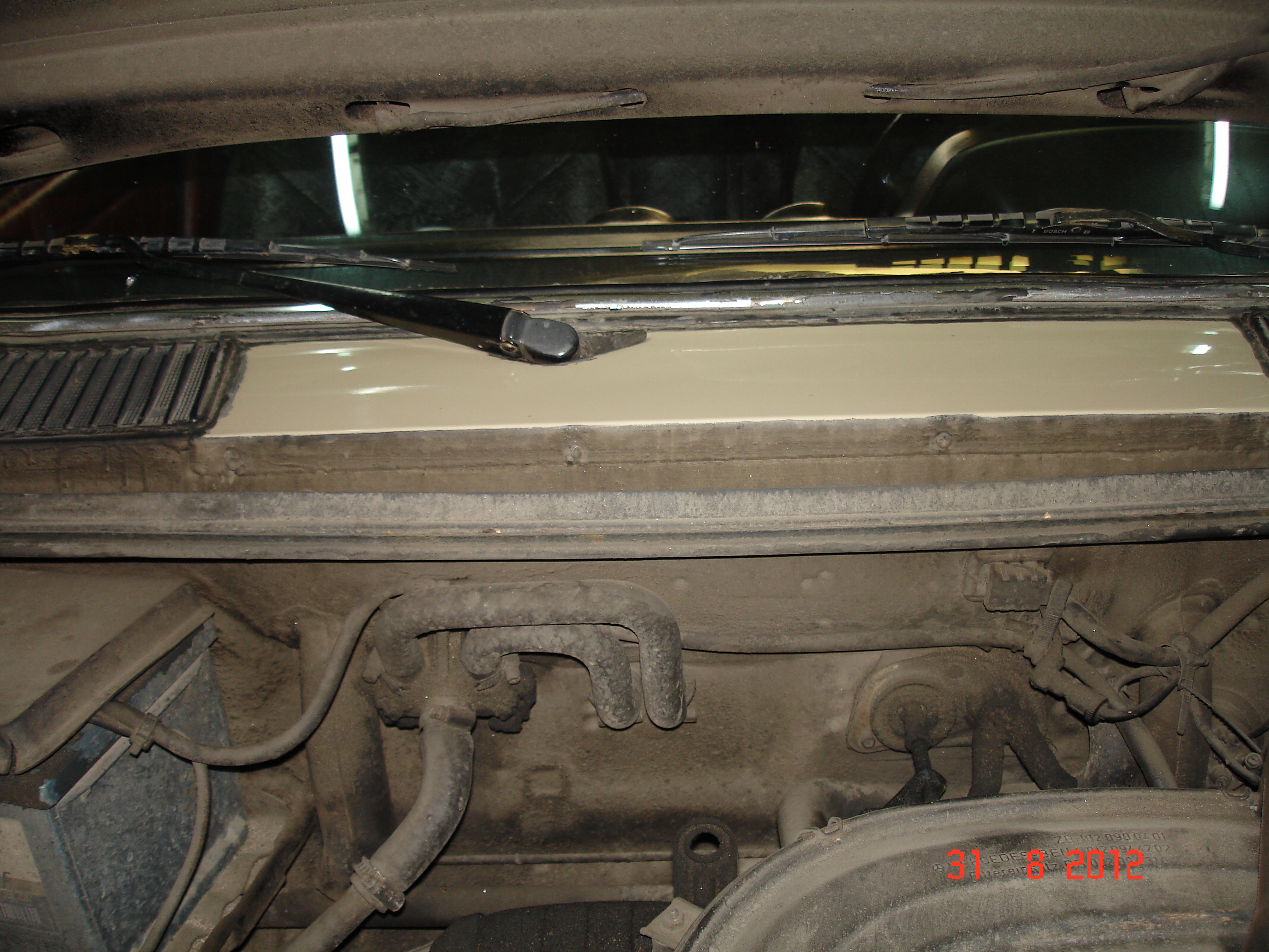

Откуда может течь вода в печку?
Туда, где вентилятор стоит. Течёт именно вода, пробовал на вкус, да и ездил пару недель без печки с разобранным салоном, в сильный дождь заметил подтёк откуда-то сверху из воздухозаборника.
С какой туда стороны можно залезть, снаружи решётки воздухозаборников снимать и центральную панельку или из салона? И что там вообще смотреть?

Сливы в моторном отсеке из полости воздухозаборника разожми - толстые резинки там, сужающиеся книзу. Каку вычисти оттуда.
#3 ОФФЛАЙН   ЗоМер
Отправлено 31 October 2012 - 00:22
Мордом к мотору. :) Левее краника печки - одна трубка слива. Справа (примерно симметрично) - другая. Снизу сплющены. Пальцами разожми (надави с боков).
Сунь снизу мягкую проволочку туда, полив в воздухозаборники водичкой.
А ваще лучше снять полочку перед лобовым, и вычистить все там.
Да, от левого (мордом к машине) слива дворника (под креплением поводка дворника)трубка идет. Если отклеилась - вода в салон потечет. Снимать полочку перед лобовым, клеить.

Во :
ну и антикору до дури... :redface: :mrgreen:
