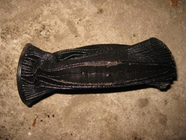

в общем косу перебрал, датчик давления подтянул, и вчера попробовал запустить мотор без масл. фильтра - на холодном стрелка ушла вверх за 3ку, прогревать не стал, т.к. без фильтра всё таки боязно. Думаю, что проблема была в фильтре, потому что раньше больше 1.5 на холодную не поднималось, сам фильтр зафоткаю и выложу...
в общем на холодном 3 на горячем при 80 гр. -2, при 90 - 1.5. Думаю, что давление масла более чем удовлетворительное. Проблема в фильтре 100%
а вот его фото:

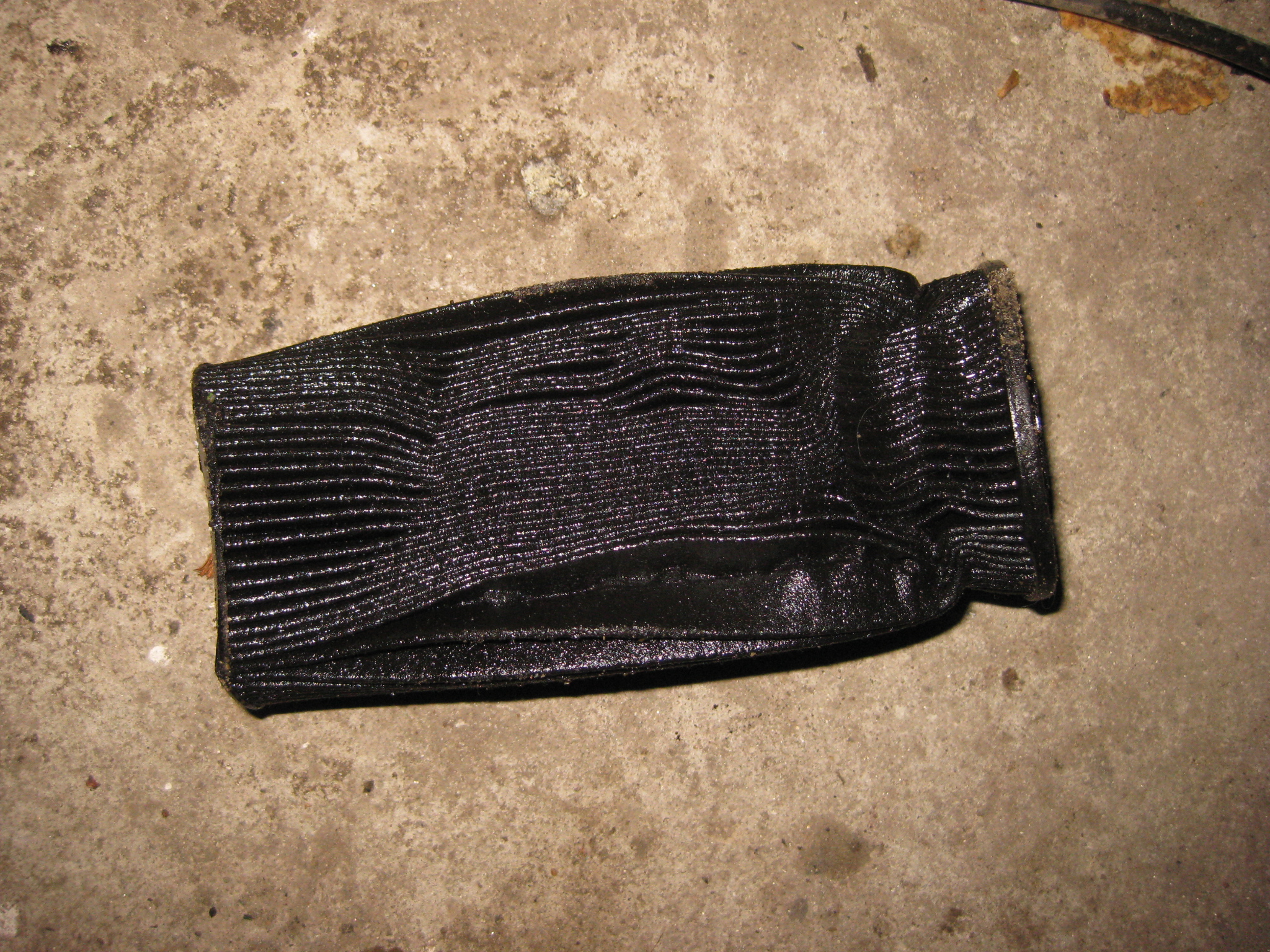

Отправлено 19 December 2012 - 19:08
на холодном 1.5, прогревается и 0
сегодня достал масл. фильтр а он смятый, как будто его всосало давлением
хотел уже поддон вскрывать - смотреть сетку масл. насоса, но теперь наверное фильтр сначала попробую, да и из-под датчика че-то масло бежало - сплошной падёжь давления....

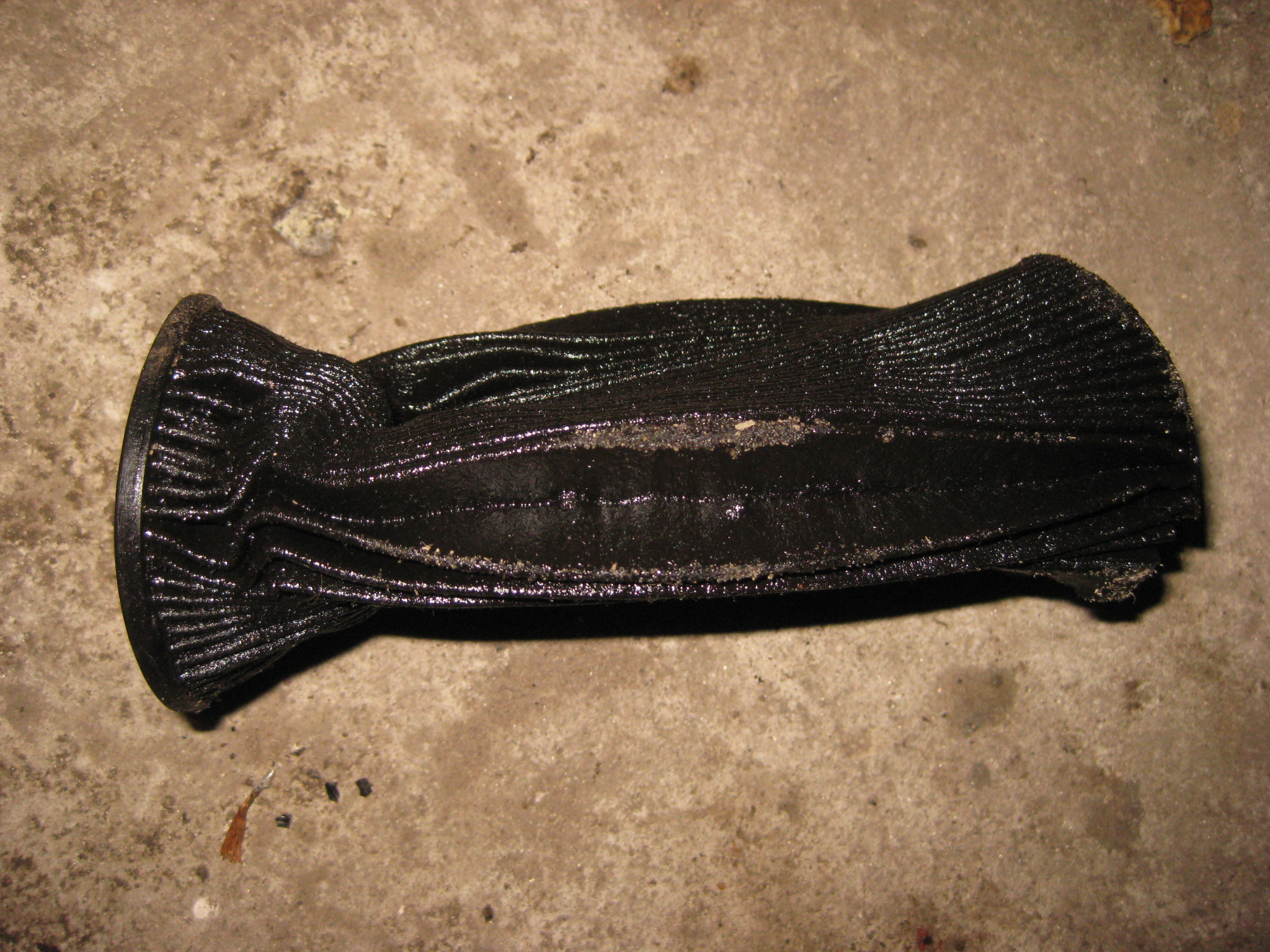

а вот его фото:
эка его перекособочило, ставь Hengst. Он в оригинале идет.
