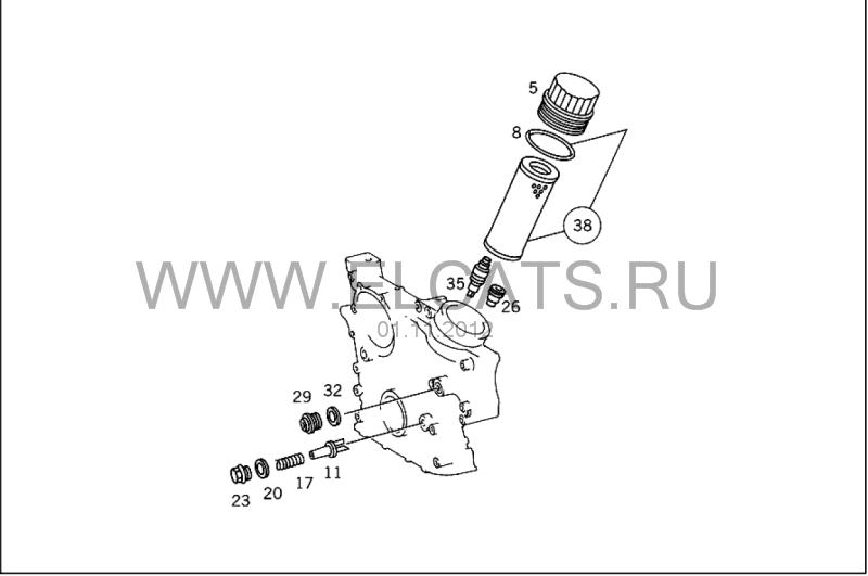

Доброго времени!
Может ли быть причина низкого давления в том, что например в корпусе масл. фильтра клапана не держат? на рисунке №№35 и 26
Или еще какие-то подводные камни....Или просто тупо разбирать и и всё промерять. И еще вопрос: может ли быть такое, что маслонасос умер по какой-то причине.Вообще такое бывает?
В общем прошу излагать ваши соображения по поводу данного вопроса касаемо 111 мотора 2.2.
Спасибо.
