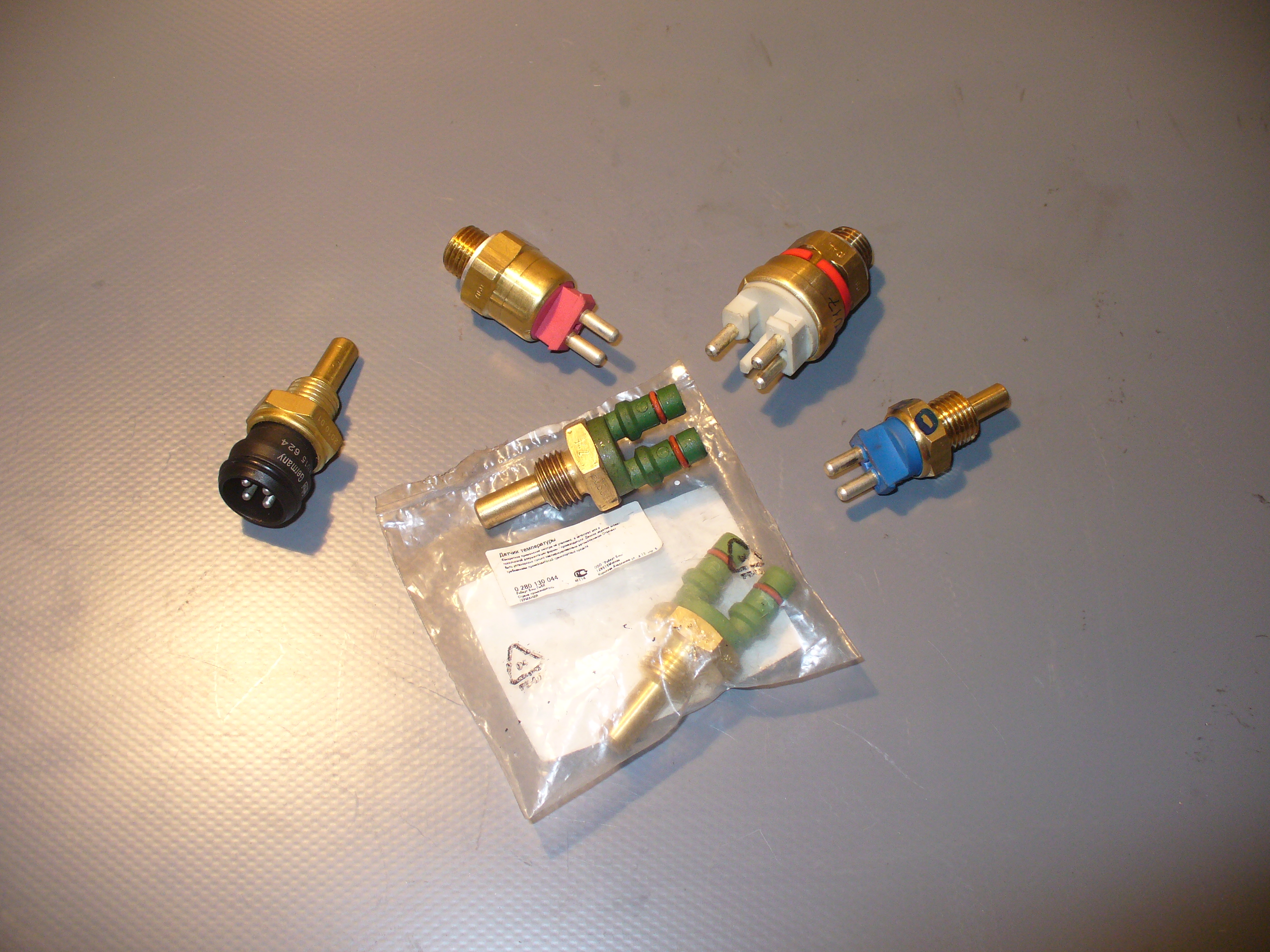

Нет... никто ничего не путает. :bangheat: Определитесь со своим авто сначала, классифицируйте правильно его данные по году выпуска и по ВИНу, может ошибка у вас или заколхожено. Если данных у Вас нет, то это не вина участников форума. Вам люди уже все варианты выложили. На авто, начиная с 10.1986 устанавливались два типа датчиков для КЕ, вот фотку прилепил...черный 4-х контактный и как пишет rinat559, в том числе - зеленый 2-х контактный, ну или двурогий в народе... Три верхних датчика на фотке (белый, синий и красный)- это для электромуфты вентилятора...

Верно, это 2-контактный сенсор для включения электромагнитной муфты вентилятора.
