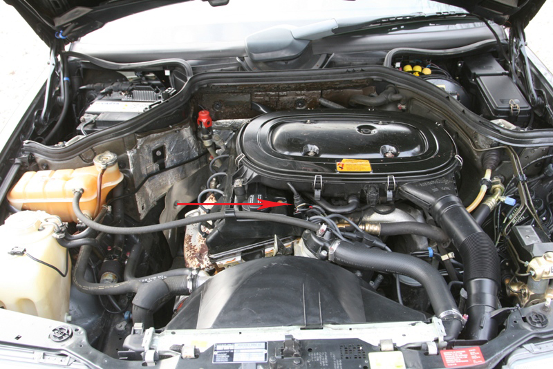

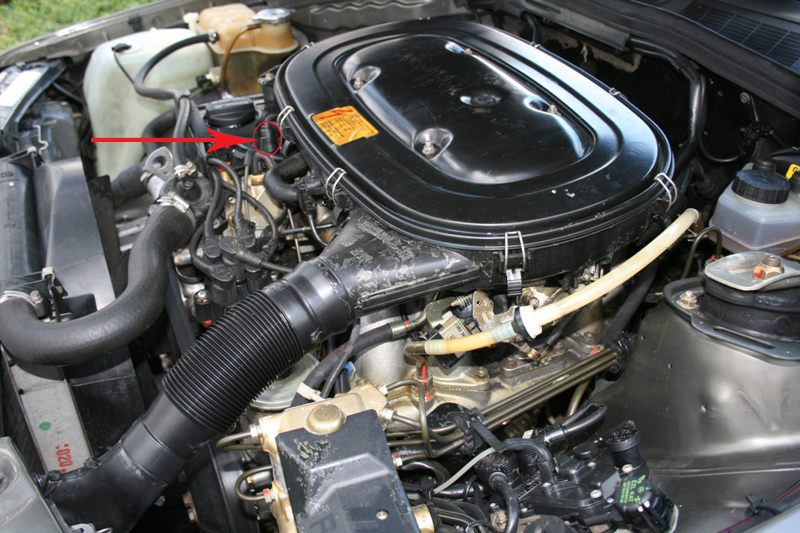

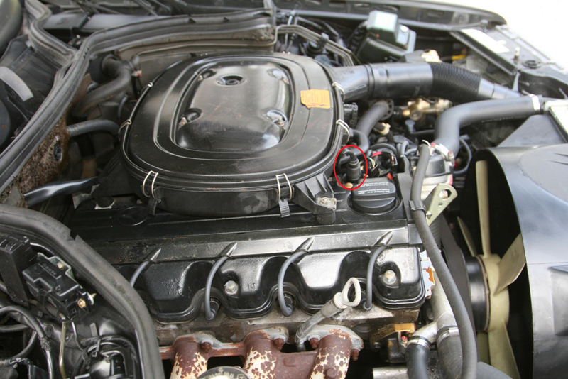

здравствуйте.Облазил много тем на форуме но на свой ответ не смог найти ответ,помогите найти где и как стоит ДОТЖ на 102моторе зажигание TZL на фото №11 и №12 у меня таких нет (http://www.oldmerin....?showtopic=1140)есть двух контакатный красный вкл.вентилятора и одноконтактный который показывает на приборку.А где тогда ДОТЖ который влияет на запуск двигателя?Хочу его проверить т.к.машина на холодную плохо заводится.

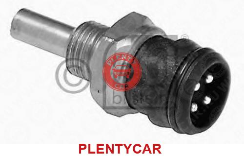

Если нет такого как под №12 ищи такой четырех контактный:

http://img.plentycar...s_15_446908.jpg

Я понял про который ты имеешь ввиду.Нет такого и некуда там его вкручивать.Может моторы разные?

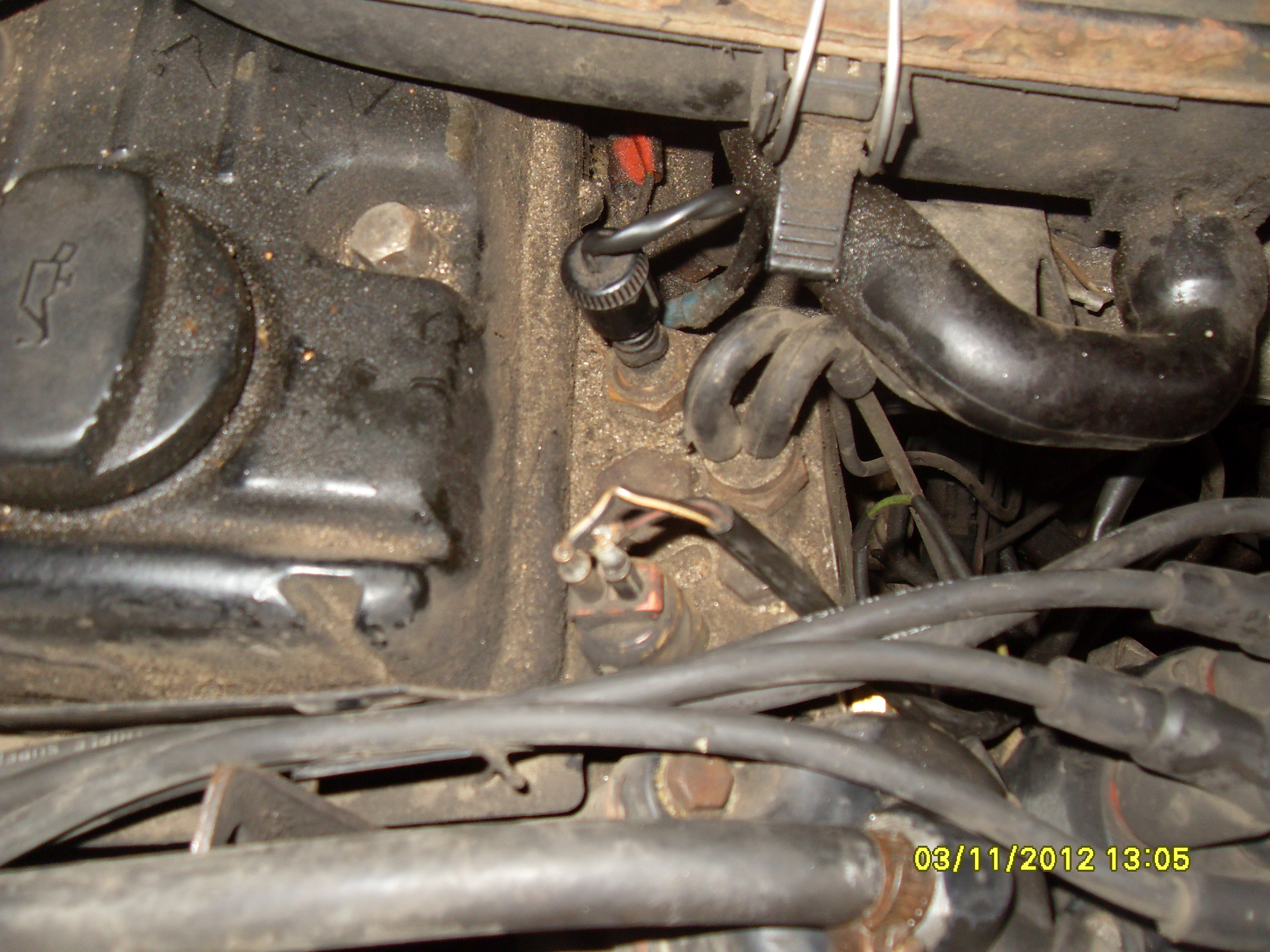

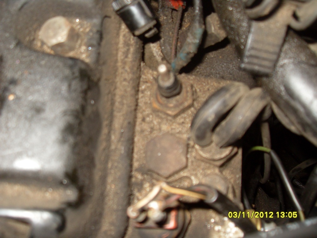

Сегодня сфоткал то что у меня находится SDC10016.JPG SDC10018.JPG .Замерил на горячю температура около 80 показал 520ом при одетом разьеме при снятом 480.На холодную на улице +3 5100ом при снятом,при одетом 4800ом.Пробовал завести с откл. датчиком завелся но мотор работает с перебоями троит одеваешь разьем все в норме.Раньше помню даже на прогретом двигателе снимал фишку он сразу глох.Я вот думаю может ему пи...ц пришел пора менять?у кого какие будут соображения?Номер датчика 0280130035

Судя по значениям сопротивления, сенсор работает правильно.

Для автора... Этот ДТОЖ возможно (очень похож) для показометра на приборной панели, для указания температуры мотора...Проверить просто... при включенном зажигании и прогретом моторе отсоедините этот датчик и стрелка на панели должна упасть на ноль, оденьте разъем и показометр укажет температуру мотора. А вот ДТОЖ для КЕ может быть сбоку. Посмотрите с боку головки, иногда ДТОЖ там прикручивают, потому что отверстий в районе крепления датчиков хватает с избытком... Короче загляните с боку головки, он может быть прикручен не к горизонтальной плоскости головки, а рядышком, в вертикальной плоскости, с левого торца головки по ходу движения авто, рядом с крышкой трамблёра..., тем более на вашей фотке там какой-то провод проглядывается и помоему датчик какой-то еле еле попал в кадр...прямо под датой снимка...

На снимке это датчик КЕ, но дальнейшая логика говорит о том, что раньше при снятии фишки с датчика двигатель глох, т. е. при этом сопротивление = бесконечности, обогащение смеси максимальное и залив свечей. Теперь при снятии фишки, как я понял, мотор троит, пыхтит, но работает. Значит по каким-то причинам топлива в этом режиме стало меньше, или воздуха(подсоссы) стало больше. Вывод рыть нужно в этом направлении. Датчик на приборку стоит как раз на вертикальной плоскости головки, хотя перекрутить можно всё что по резьбе подходит. Удачи!
